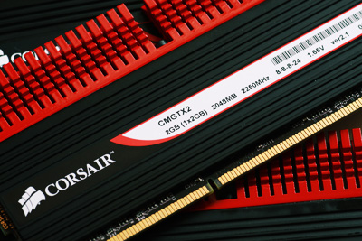

Das vorliegende "CMGTX2"-Kit hat folgende Spezifikationen:
Der Preis für dieses Kit liegt aktuell bei 200 US-Dollar pro Modul und ist nur im Corsair Shop erhältlich.

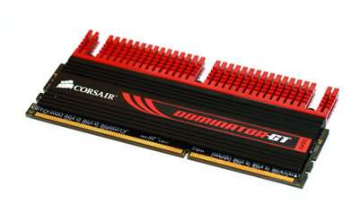

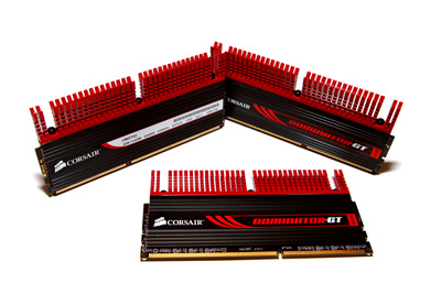

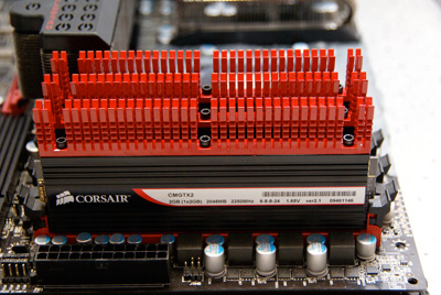

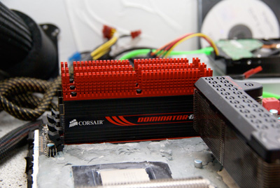

Auffällig sind die großen Kühlfinnen des DHX+-Kühlkörpers welcher im Gegensatz zur 2000-Serie jetzt um einiges größer ausgefallen ist und im bekannten Rot der Top-Modelle erstrahlt. Allerdings könnte ein ausladender CPU-Kühler anecken, wenn die Speicherslots sehr nahe am CPU-Sockel stehen.
Die von Corsair angegebenen Werte von 2250 MHz bei Timings von 8-8-8-24 1T sind bei diesem Kit nicht als XMP-Profil im SPD hinterlegt. Damit besteht normalerweise bei vielen Mainboards die Möglichkeit das Profil über das Bios direkt aufzurufen und die Timings automatisch nach Profil einstellen zu lassen.

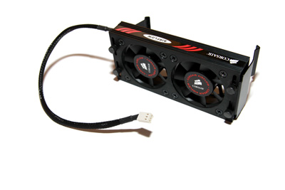

Wieder mit dabei ist auch der aus der Dominator-Serie bekannte Airflow-Kühler. Dieser besteht aus zwei 55-mm-Lüftern, welche dem Speicher dabei helfen sollen einen kühlen Kopf zu bewahren. Für Silentfans ist der Speicherkühler allerdings nicht zu empfehlen, da die kleinen Lüfter unter voller Geschwindigkeit ganz schön laut sind.

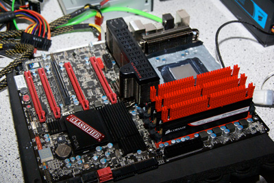

Corsairs GTX-Module testen wir auf zwei Plattformen: Zum einen in der für das Triple-Channel-Kit gedachten X58-Konfiguration, zum anderen aber auch in einem P55-Mainboard, damit der höchstmögliche Speichertakt getestet werden kann. Corsair spezifiziert dabei die Module nicht ausschließlich für den X58-Betrieb, sondern gibt auf der Webseite auch die Spezifikationen für Intels P55-Platform und AMDs 790FX. Hierbei wird auch ersichtlich, dass der Betrieb von den Modulen mit 2250 MHz äußerst schwierig ist:

Die X58-Testplattform:

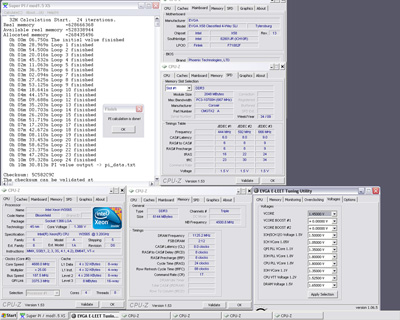

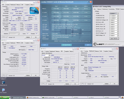

Aus gegebenem Anlass haben wir die Speichermodule - wie auch angedacht - unter Extrembedingungen mit Flüssigstickstoff getestet. Hierzu mussten natürlich zunächst entsprechende Vorkehrungen, wie z.B. das Isolieren des Mainboards, getroffen werden. Notwendig wird dies durch die auf bis zu -170 °C herunter gekühlte CPU - schließlich soll unsere teure Hardware vor Kondensation geschützt werden. Ein Kurzschluss durch einen noch so winzigen Wassertropfen könnte fatale Folgen nach sich ziehen.
Mit einem Intel Xeon W3565 war es uns schließlich möglich den erforderlichen Uncore-Takt der CPU zu erreichen, um die angegebenen Taktfrequenzen des Speichers auch testen zu können.

Als erstes haben wir den Speicher bei diesen Taktraten auf seine Stabilität getestet. Das geht schnell und relativ gut mit dem Tool SuperPi im 32M-Modus. SuperPi wird bei der hohen Frequenz für die Overclocker vollkommen ausreichen - bei normaleren Taktraten testen wir mit memtest. Die lange Laufzeit von memtest würde jedoch sicherlich Fehler zeigen, da der Speichercontroller schon am Limit ist.
Aufgrund der hohen Speicherlast, welche SuperPi erzeugt, zeigt sich schnell, ob die Taktraten bei den Timings und Spannungen stabil laufen. Wie zu erwarten gab es in diesem Fall keine Enttäuschung.
Anschließend ließen wir die Speicherbenchmarks von Everest und MaxxPi-MaxxMem durchlaufen. Damit erreichte das Kit bis jetzt den höchsten Durchsatz in unserer Redaktion. Ebenso erobert Corsair sich mit dem  Kit bei allen käuflich zu erwerbenden Speicherkits die Performance-Krone: Kein anderer Hersteller bietet im Moment einen Speicher mit dieser garantierten Performance.
Sämtliche Durchläufe absolvierte das Corsair-Kit ohne Probleme. Auch als wir die Timings noch ein wenig verschärften und sogar eine CAS-Latency von 7 wählten, durchlief das Kit ohne Probleme unseren Benchparcours.
Wie auf dem Screenshot unserer Speicher-Benchmarks zu sehen, bietet das Kit einen beeindrucken Speicherdurchsatz mit den angegebenen Taktraten, welche so leider im Alltagsbetrieb nie erreicht werden. Unter extremen Bedingungen mit möglichst hohem Speichertakt sehr gute Overclocking-Ergebnisse einzufahren stellt die perfekte Spielwiese für diesen Speicher dar. Natürlich verfügt der Corsair-Speicher mit entsprechender Voltage-Erhöhung auch noch über Luft nach oben. Da der Speichercontroller unseres Xeon-Prozessors schon an seine Grenzen gestoßen ist, konnten wir den maximalen Takt leider nicht ausloten. Hier werden die Benchbros aus unserem Overclocking-Team aber in den nächsten Tagen nachhelfen.
