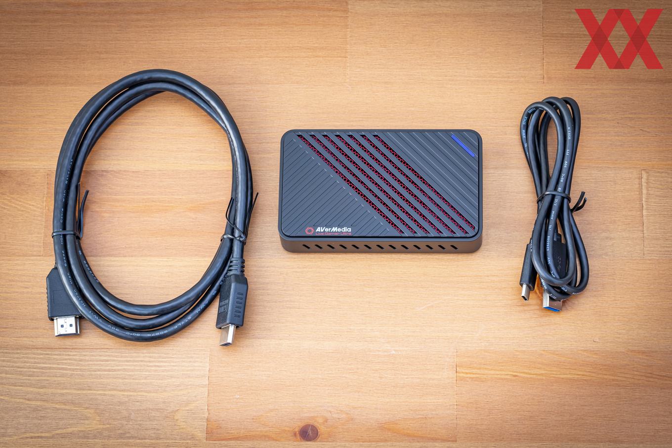

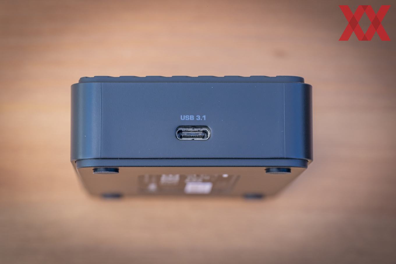

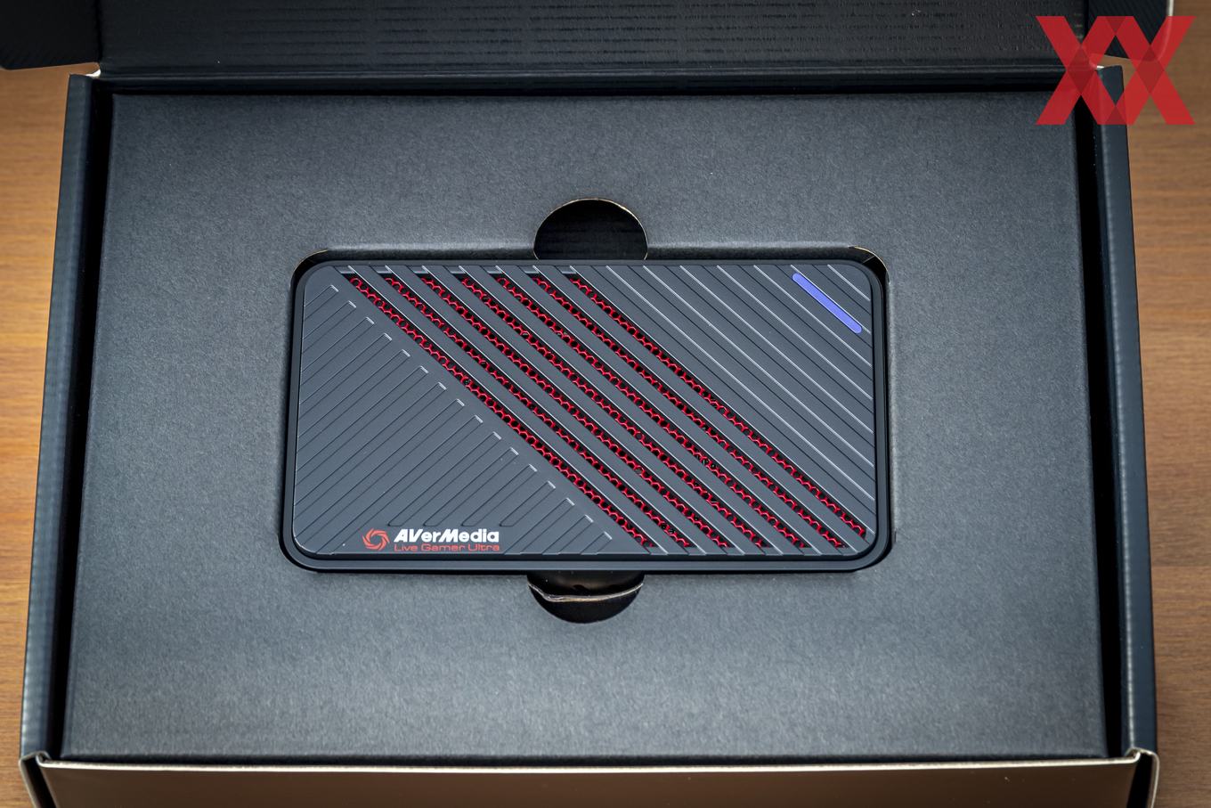

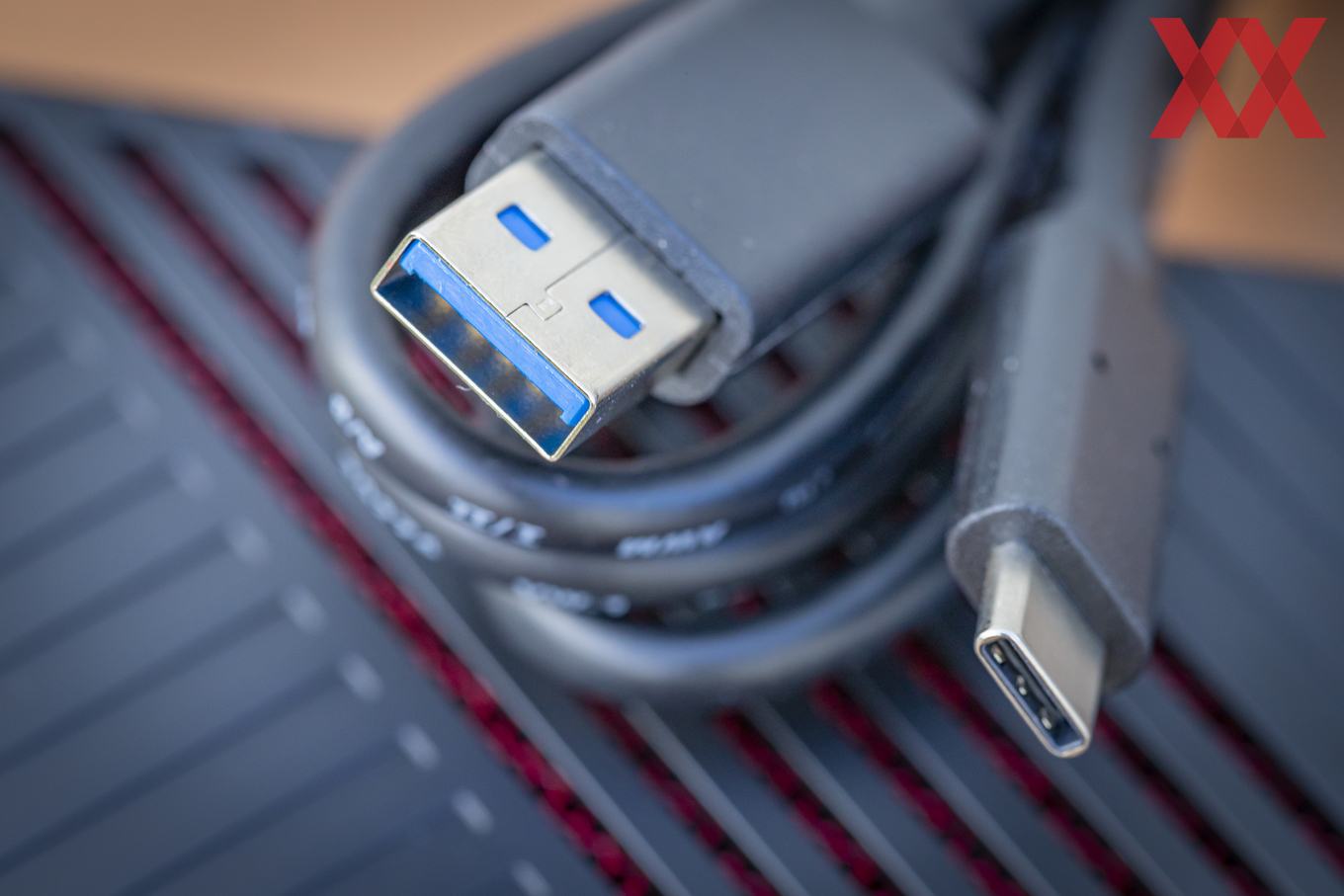

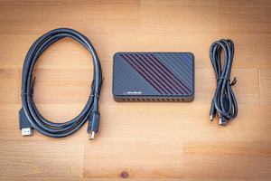

Im Lieferumfang ist neben der Live-Gamer-Ultra-Box ein USB-3.1-Typ-C-zu-Typ-A- sowie ein HDMI-Kabel enthalten. Außerdem enthält die Verpackung eine PowerDirector-15-Produktschlüsselkarte und eine Schnellanleitung.

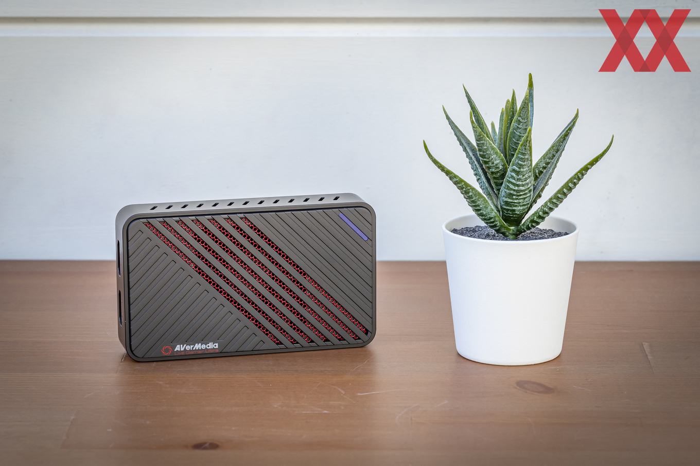

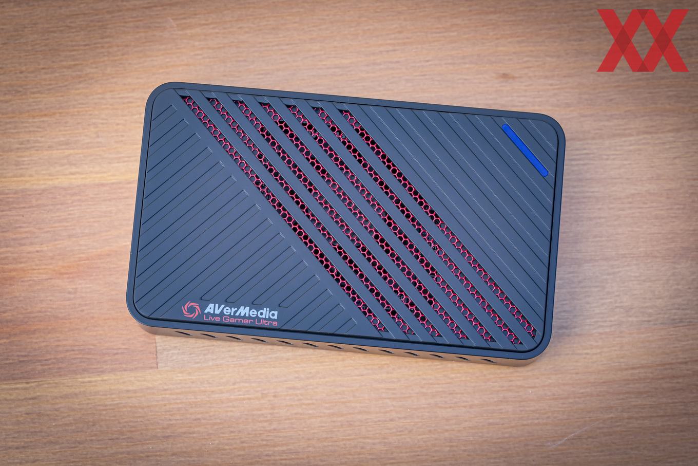

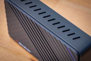

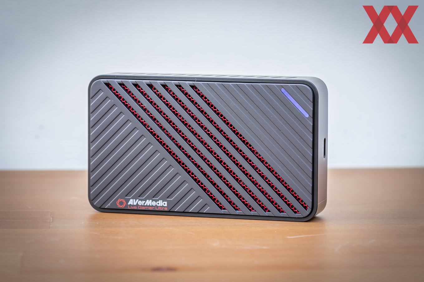

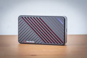

Auf der oberen rechten Seite der Box findet sich eine Status-LED. Diese leuchtet blau, wenn die GC553 bereit zur Verwendung ist. Sobald eine Aufnahme gestartet wurde, blinkt die Leuchtdiode rot. Des Weiteren lassen sich an der Farbe der LED auch mögliche Probleme erkennen. Eine komplett rot leuchtende Diode bedeutet, dass die Festplatte voll ist und kein weiterer Speicherplatz für die Aufnahme zur Verfügung steht.

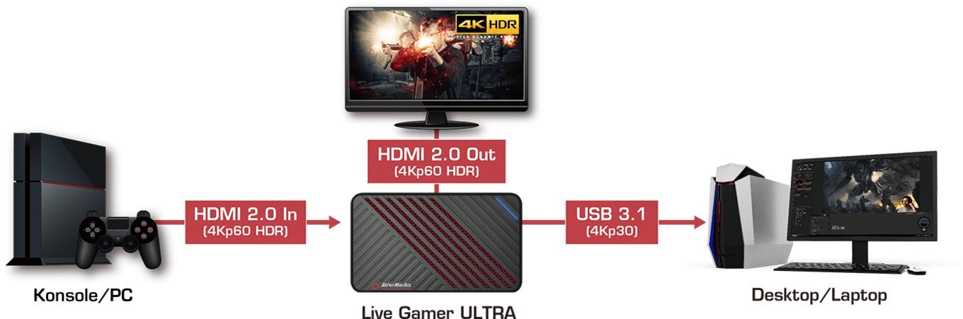

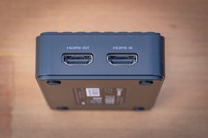

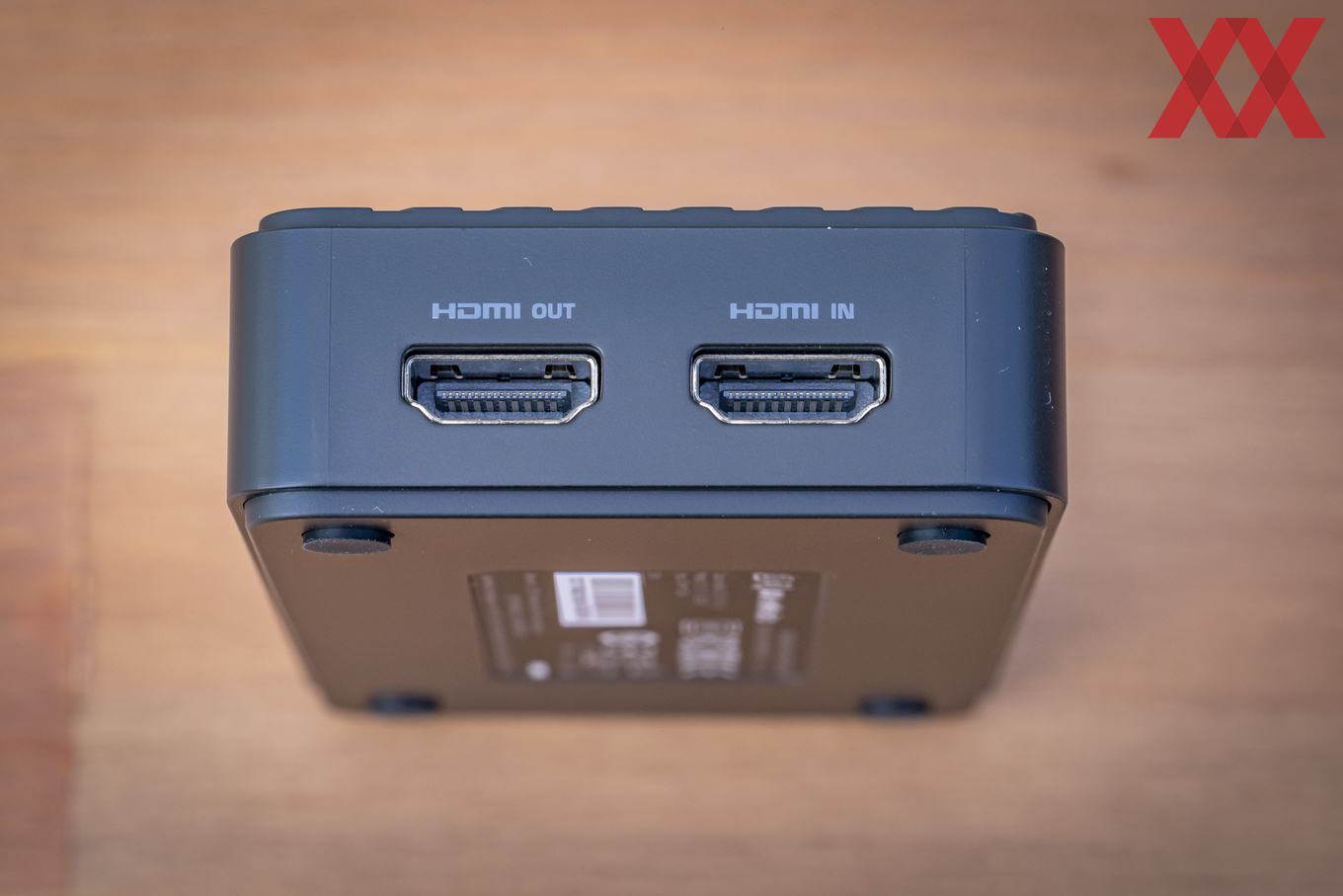

Die Grafik zeigt ein typisches Einsatzszenario der GC553-Game-Streaming-Capture-Box. Dabei wird die Capture-Box mit einer Konsole oder einem Gaming-PC via HDMI-In-Anschluss verbunden. Das Gameplay kann über den HDMI-Ausgang zum Monitor oder zum Fernseher übertragen werden. Die Aufnahme selbst erfolgt durch einen per USB 3.1 angeschlossenen PC oder Laptop, auf dem im Vorfeld die RECentral-4-Software installiert wurde. Mit dem beiliegenden Lizenzkey kann zudem der Cyberlink-Video-Editor PowerDirector 15 für eine anschließende Bearbeitung des Bildmaterials verwendet werden. Da es sich um ein USB-Device handelt ist die Installation eines zusätzlichen Treibers nicht notwendig. Für eine reibungslose Aufnahme ist es wichtig, dass der verwendete PC beziehungsweise Laptop die oben genannten Systemvoraussetzungen erfüllt. Ansonsten kann es zu Problemen bei der Verarbeitung des Eingangssignals kommen. In unserem Test konnten wir keinen nennenswerten Frameraten-Rückgang feststellen. Das Bild wurde störungsfrei übertragen und die Streaming-Box machte sich lediglich mit ihrer leuchtenden LED bemerkbar.
