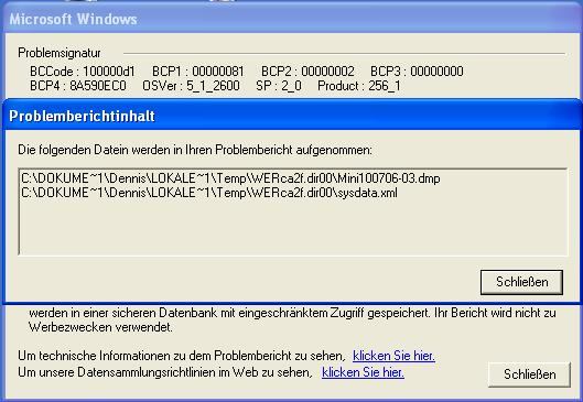

Einige Fehler haben sich eingeschlichen, kennt jemand die Fehlermeldung?
Mein Haubtwindows ist abgestürzt beim Systemstart, mit Bluescreen und irgendwas mit Driver...
Erstmal nochmal Thx.
Das 2the XP ist ja auf sowieso auf einem anderen Laufwerk.
Der Fehler ist jetzt weg, also kam nicht mehr.
Habe die Raptor erstmal aus dem Haubt XP deaktiviert.
