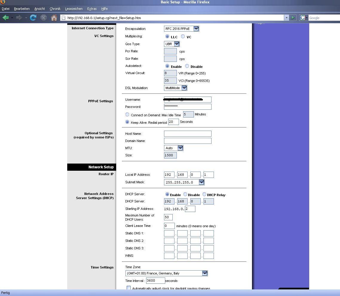

Also ich hab nen Linksys WLAN Router (WAG200G)im zweiten Stock, der ist an das DSL angeschlossen und verteilt im oberen Stock das WLAN Signal.

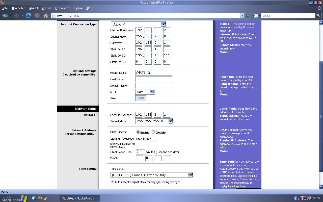

Nun habe ich in meinem Schlafzimmer im ersten Stock noch einen Linkss WLAN Router (WRT54G), den man aber nicht an das DSL anschliessen kann, da im schlafzimmer keine Teldose ist und er keine integrierte Gateway funktion hat ,
Nun müsste das möglich sein das ich das Signal vom 2ten Stock über Wireless zum Linksys WLAN Router im ersten Stock senden kann, und dann von dem Router im Schlafzimmer das Signal per Lankabel weiter an einen Receiver Dbox2 leiten kann, das einen Ethernet anschluss hat. Somit kann ich eine Netzwerkverbindung zu meinem receiver herstellen ohne das ich mir teure Powerline Adapter zulegen muss. hab es versucht irgendwie zu konfigurieren aber ich kriege das einfach nicht hin das dies funktioniert.
Ich würde mich sehr freuen, wenn die erfahrenen User hier im Forum mir sagen könnten wie ich die beiden WLAN Router konfigurieren muss
Im anhang habe ich mal die Konfis anghängt so wie sie grad sind:-) Warscheindlich total falsch:-)
