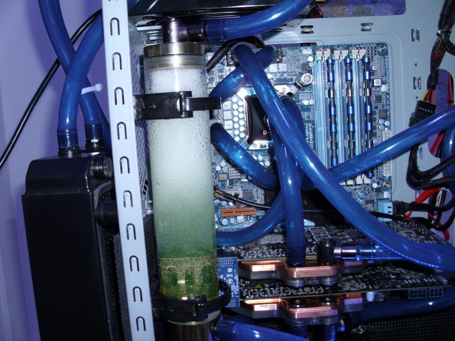

Im Kreislauf hängen noch AB und ein Mora kein Mora 2 ;).
Das Wasser im AB bewegt sich sehr sehr wenig.
Die Pumpe Läuft im Power Modus, aber trotzdem bewegt sich da fast garnichts.
habe eben mal ein Faden ins AB reingehalten und der Druck ist mir irgendwie zu wenig, obwohl die Temps im grünen Bereich sind
Ich würde gerne das es bei mir auch so läuft
YouTube - Wasserkühlung HPPS+ Powermodus.
Muss ich eine 2. pumpe ins kreislauf dranhängen oder sollte ich lieber eine andere pumpe kaufen?
Bei mir ist die Pumpe garnicht zu hören und so wollte ich das in der zukunft eigentlich auch haben.

Dir ist schon klar, dass in dem Video wahrscheinlich die Pumpe, der AGB, etwas Schlauch und sonst nichts im Kreislauf ist ?
Dein Kreislauf is zu restriktiv, damits so aussieht.
Und wenn das so im AGB sprudelt ist das Pumpengeräusch das kleinere Problem ;)
je weniger Bewegung im AGB desto besser. Nicht nur das mir das plätschern auf die N.... gehen würde, auch würden man Gefahr laufen das Luftblasen wieder in den Kreislauf kommen.
Wo dein Problem liegt weiß ich auch nicht. Ich habe eine Aquastream XT, einen ähnlichen (nenn nicht noch restriktiveren) Kreislauf und bei mir im AGB bewegt sich auch null.
Wenn die Temps ok sind, ist doch alles bestens. Hat die High-Flow Krankheit gepackt? :fresse:
hab dieselbe pumpe und meine läuft auch unhörbar, genauso sehe ich irgendwelche Bewegungen im AGB, aber meine Durchfluss anzeige rennt, also bevor du eine andere pumpe rein hängst, würde ich erst mal testen ob ich wirklich nur so einen geringen Durchfluss habe bzw. wenn der Durchfluss so gering ist, prüfen ob nicht irgendwo was verstopft ist.
die Pumpe hat eigentlich genug Feuer, im Turbomode erreicht sie eine förderhöhe von knapp 4 Metern, was für ein so altes Mädchen schon ordentlich ist, meiner Meinung zumindest.
grüße
:d. Ich kenne die vor und Nachteile eines schnellen bzw langsamen Durchflusses, nur wollte trotzdem mal sicher gehen, ob es vielleicht nicht unter dem Normalwert liegt und welche nachteile mit sich bringt.
Will natürlich nicht, das es im AGB sprudelt :d, aber bissel bewegung wäre net schlecht.
Mein hintergedanke war, ob da vielleicht eine stärkere Pumpe mit etwas mehr Durchfluss / L vorteile bringen würde?
Die Temperaturen ändern sich bei den meisten Kühlern ab 70l/h nicht mehr gravierend.
Und 70l/h bekommt selbst eine kleine Pumpe im großen Kreislauf hin (70l/60min=1,16l/min).
Hört sich nicht nach viel an, aber durch die Verengung des Querschnitts im Kühler sind das gleich mal min. 1m/s Strömungsgeschwindigkeit.
Andere Vorteile als Temp. sehe ich nicht.

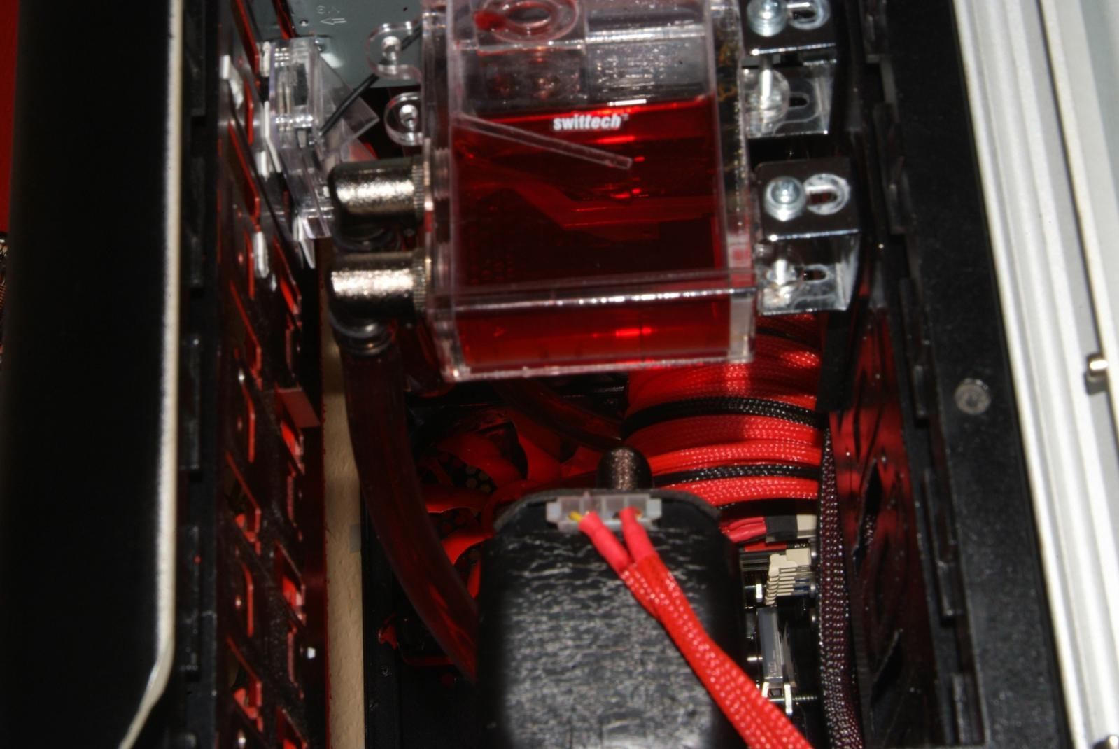

hm nen 120er nen 280er nen Heatkiller GPU-x³ und nen Heatkiller Cpu. dazu hab ich 4x 90° Winkel und ne ordentlich abgeknickte schlauchstelle im kreislauf:d
Dieses Aktion's Level sollte reichen ?
attachment.php
Wenn Ja :
Dann reicht eine einfache Laing DDC @ 12 Volt !
Die Pumpe mit Phobya Deckel ist sogar ausgesprochen leise, bin gerad selbst überrascht, war meine erste.
Ist leiser als meine 80% schwächere "Board" Pumpe, aber auch gut entkoppelt.
Allerdings kann man in diesem Monster-toilett Modus nicht mehr in Ruhe chillen vor der Kiste :fresse2:
Denn der Durchlauf im AGB erinnert stark an eine dauer betätigte Klospülung, die ständig im Hintergrund vor sich hin plätschert ; nicht so romantisch !
Von daher hab ich den AGB dann doch wieder dual am Boden verschlaucht, nun ist auch wieder Ruhe im Karton :fresse:
Meine Erkentniss :
Besser keine großen Bewegungen im AGB
