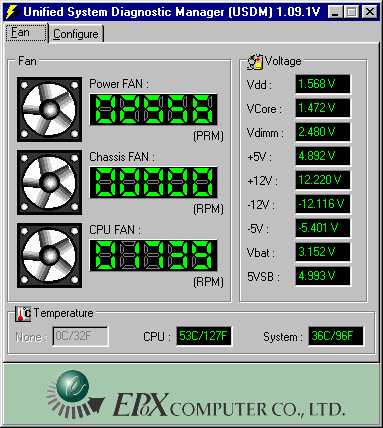

Eigentlich sollte ein Sys bei 60°C Prozessor noch ziemlich rund laufen - ich habe spassehalber meinen 2500er Barton mal hochgedreht, und auch bei 63°C unter Last lief das System absolut Spiele- und prime95-tauglich. Hast Du evtl. am FSB und Multi gedreht ?
Ansonsten (was auch bei mir ein paar Grad gebracht hat) : Setzt doch mal den Vcore in kleine Schritten runter - mein Proz läuft derzeit stabil mit 1,475V - und nur dadurch ca. 3-4°C weniger als mit Standardspannung.
1,475 V ???
Als standart hat der doch schon 1,65 V
Wie hast du denn das hin bekommen?
1,475 :confused:
ich bin seit heute auch ein stolzer besitzer eines 2500+ Bartons. Aber meiner läuft auf standard mit 1,65V und jetzt auf 1,75V
Ach ja, um noch einen beitrag zum Thread zu leisten...:)
ohne Last 55° und unter Prime95 60° stable
Beweis :
Bitte nicht schlagen wegen der Qualität - sollte klein werden ...
