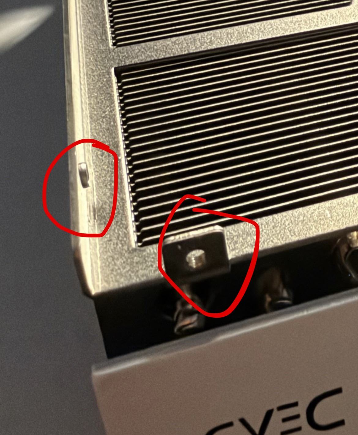

Habe den kühler ausgebaut, leider keine ebene Fläche wie bei anderen Karten.
Würde dir paar Fotos zukommen lassen.
Habe auch provisorisch drei 120er-Lüfter draufgelegt, oh Mann ich sehe schon das wird eine Herausforderung.
Warum keine ebene Fläche? Kannst du mal ein Foto zeigen?
Bitteschön.
Wird von der Seite befestigt.
Guten Morgen, schick mir doch gerne einfach schonmal die bisherigen Bilder. So „schlimm“ sieht das auf den beiden ja gar nicht aus :-)
Ich zeichne dann in die Bilder die benötigten Maße ein.
Sind hier Gewinde drin?
Guten Morgen,
Ja da sind Gewinde drin.
Danke dir.

Der erste Versuch, die Lüfter meiner 4070 Ti Super zu entfernen, schlug fehl. Ich habe es nichtmal geschafft, die grün markierten Schrauben zu lösen. Versucht habe ich es natürlich im ausgebauten Zustand. Habe mir jetzt so ein Feinmechaniker Schraubendreher Set bestellt. Vielleicht klappt es damit.

Ich habe irgendwie die Befürchtung, dass auf der Seite, wo die Lüfter sitzen, gar keine Schrauben mehr sind. Würde es dann Probleme mit der Befestigung des gedruckten Rahmens geben?
Das werden wir heraus finden, sobald der Shroud ab ist. Aber ich bin zuversichtlich, dass wir auch dafür eine Lösung finden.
Prima, danke dir!
Jetzt habe ich die sichtbaren 4 Schrauben gelöst, bekomme die Abdeckung aber nicht ab. Und ich sehe keine weiteren Schrauben. :(
Schau mal bitte mit einer Taschenlampe, ob nicht vll. ein paar Schrauben von der Backplate bis zum Shroud durch gehen (das ist bei der Dual-Fan-Version der Fall).
Ansonsten könnte es auch sein, dass der Shroud durch einen Hinterschnitt einfach noch auf dem Kühler geklemmt ist.
