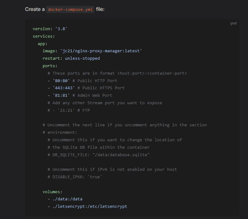

Ich nutzen den offiziellen nginx proxy manager (NPM) Container von https://nginxproxymanager.com/setup/ (ich habe die Ports nicht verändert).
Schließt die Ersteinrichtung für NPM ab, sodass ihr euch mit eurem Administrator-Account unter http://ip-des-docker-hosts:81 einloggen könnt. Hier stoppen wir jedoch erst einmal.

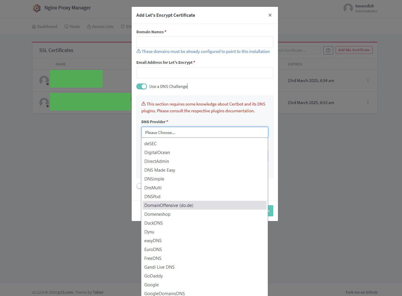

NPM nutzt intern certbot und ich dessen verfügbare Registrar-plugins für eine DNS-Challenge, um darüber meinen lokalen domains/hosts ein kostenloses Let's Encrypt SSL-Zertifikat unterzujubeln und diese automatisch zu erneuern. Das Ganze geht dabei über eine sehr komfortable GUI.
Mein Hosting-Anbieter ist eigentlich auch All-Inkl, leider unterstützt All-inkl certbot nur begrenzt, erst recht wenn man ein Wildcard-Zertifikat haben will. Und das wollte ich.
Da ich auf die kostenlosen Geschichten wie Cloudflare/DuckDNS (findet ihr meist bei allen möglichen YT-Tutorials) nicht wirklich Lust hatte, habe ich in den sauren Apfel gebissen und mir eine weitere Domain geholt, bei einem Anbieter aus der Liste von NPM.

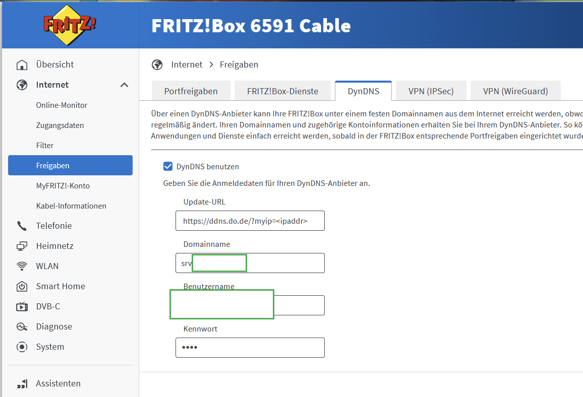

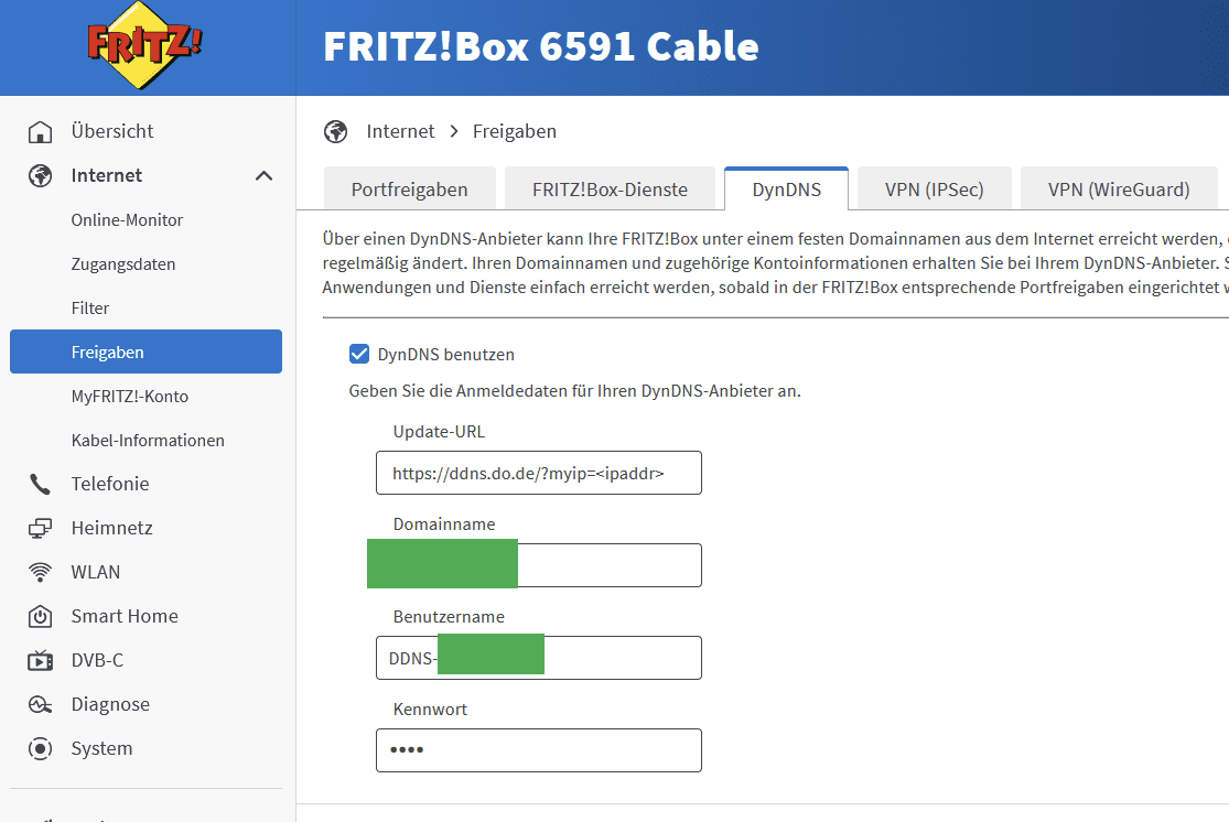

Da man es häufig doch mit dynamischen IPs vom Provider zu tun hat, muss also die IP bei eihrem Domain-Anbieter aktualisiert werden, am besten automatisch. Stichwort DynDNS/FlexDNS
1. Euer Domain-Anbieter muss dafür eine Schnittstelle bieten
2. Ihr braucht eine Software die über die Domain-Anbieter-Schnittstelle das erledigt
Eine Fritzbox kann dies für euch erledigen. PFSense/OpenSense, DD-WRT oder OpenWRT auch. Ansonsten gibt es auch schmale Linux- oder Windows-Anwendungen. Es sollte halt nur 24/7 laufen, damit der IP-Eintrag bei eurem Domain-Anbieter immer auf eure gültige externe IP zeigt.
Bei mir ist es A) Cable-Internet von Pyur und ich bekomme noch eine IPv4-Adresse. do.de lässt zu dass sich per FlexDNS die IP für das Domain-Ziel aktuell halten kann und ich nutze eine Fritzbox 6591.

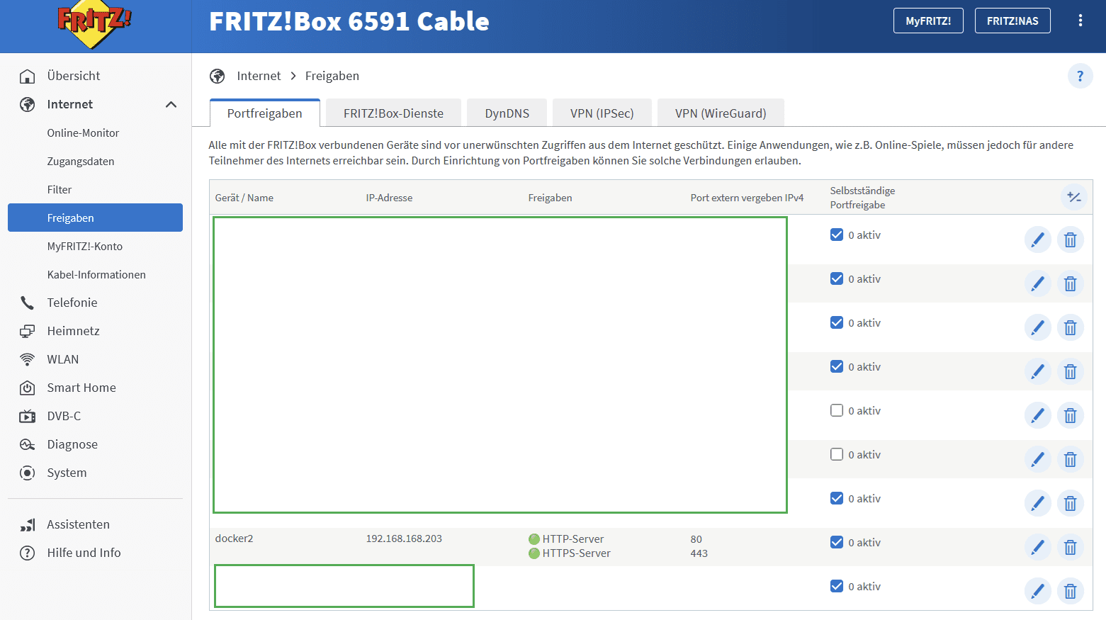

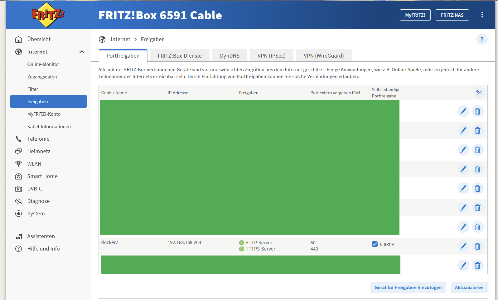

Ihr müsst noch erlauben, dass der Docker-Host mit dem NPM-Container von außen erreichbar ist, damit der NPM dann die subdomain.domain.tld zu der internen IP des Zielhosts weiterleiten kann.

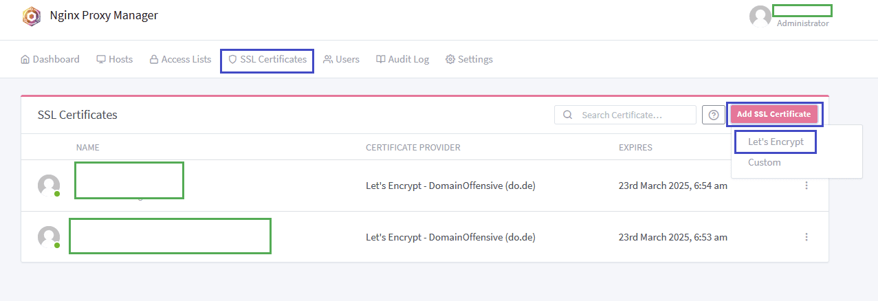

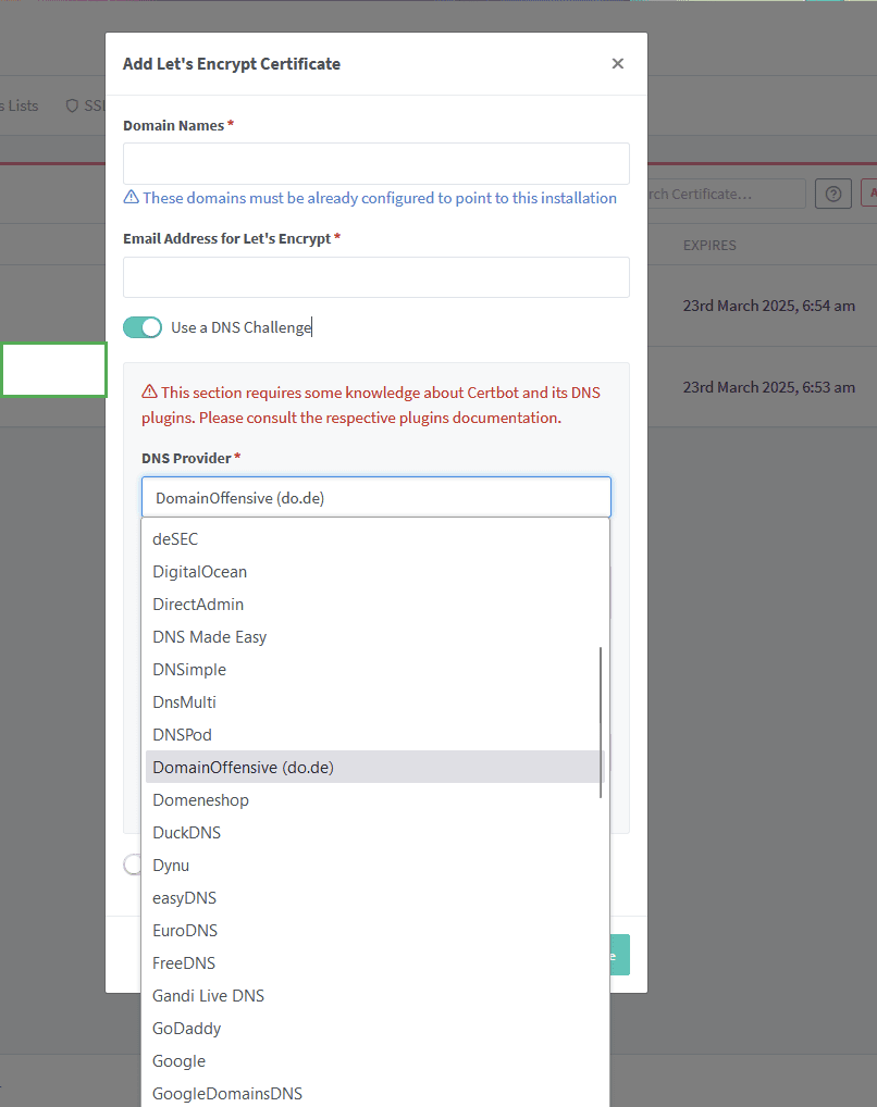

Nun loggen wir uns in der NPM Weboberfläche ein und beantragen ein Wildcard-SSL-Zertifikat, gefiel mir besser als für jeden Host ein eigenes Zertfikat beantragen zu lassen.
Heißt in dem Zertifikart sind folgende domains eingetragen in meinem Fall *.domain.tld + *.subdomain.domain.tld + domain.tld

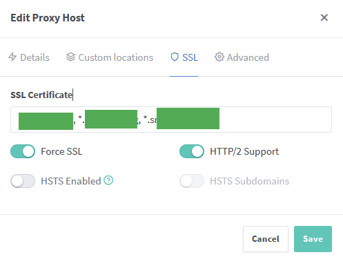

Wen NPM das Zertfikat erfolgreich für euch geholt hat. Geht es zu dem Punkt Hosts, und dort wird ein Proxy-Host über die GUI angelegt.
Unter SSL wählt ihr dann einfach nur das zuvor erstellt SSL-Zertifikat aus.

Das lief auch vorher bei NPM bereits so.
Ich hab glaub's nicht mal mehr einen einzigen DNS Eintrag im Router. Oder höchstens die Domain.tld auf den Router.
Aber mein reversProxy (zoraxy) läuft als docker Container auf meinem OpenWRT Router.
Die Domain.tdl zeigt auf meine Public IP und port 80 und 443 werden an den Container weiter geleitet.
Ja klar, wenn man dass VON AUßEN umleitet (public IP), braucht man alles nur an den Proxy weiterzugeben, aber das mache ich ja gerade nicht. Ich sorge dafür, dass die DNS-Adressen:
INNERHALB meines Netzes, also wenn ich per LAN/WLAN verbunden bin umgeleitet werden und damit auch ein gültiges Zertifikat haben, ohne von außen erreichbar zu sein. Ich sage also meinem DNS-Server manuell, wenn er den Namen `navidrome.mein-account.duckdns.org` auflösen will, soll er bitte nicht raus ins Internet telefonieren, um das zu tun (z.B. `8.8.8.8` fragen), sondern schön drinnen bleiben und die IP `192.168.1.50`, man weiß die ja bereits.
Grundsätzlich gebe ich meine Dienste auch nicht für jeden nach AUßEN frei, sondern greife von Außen nur per WireGuard VPN auf mein inneres Netz zu - das erscheint mir wesentlich sicherer.
