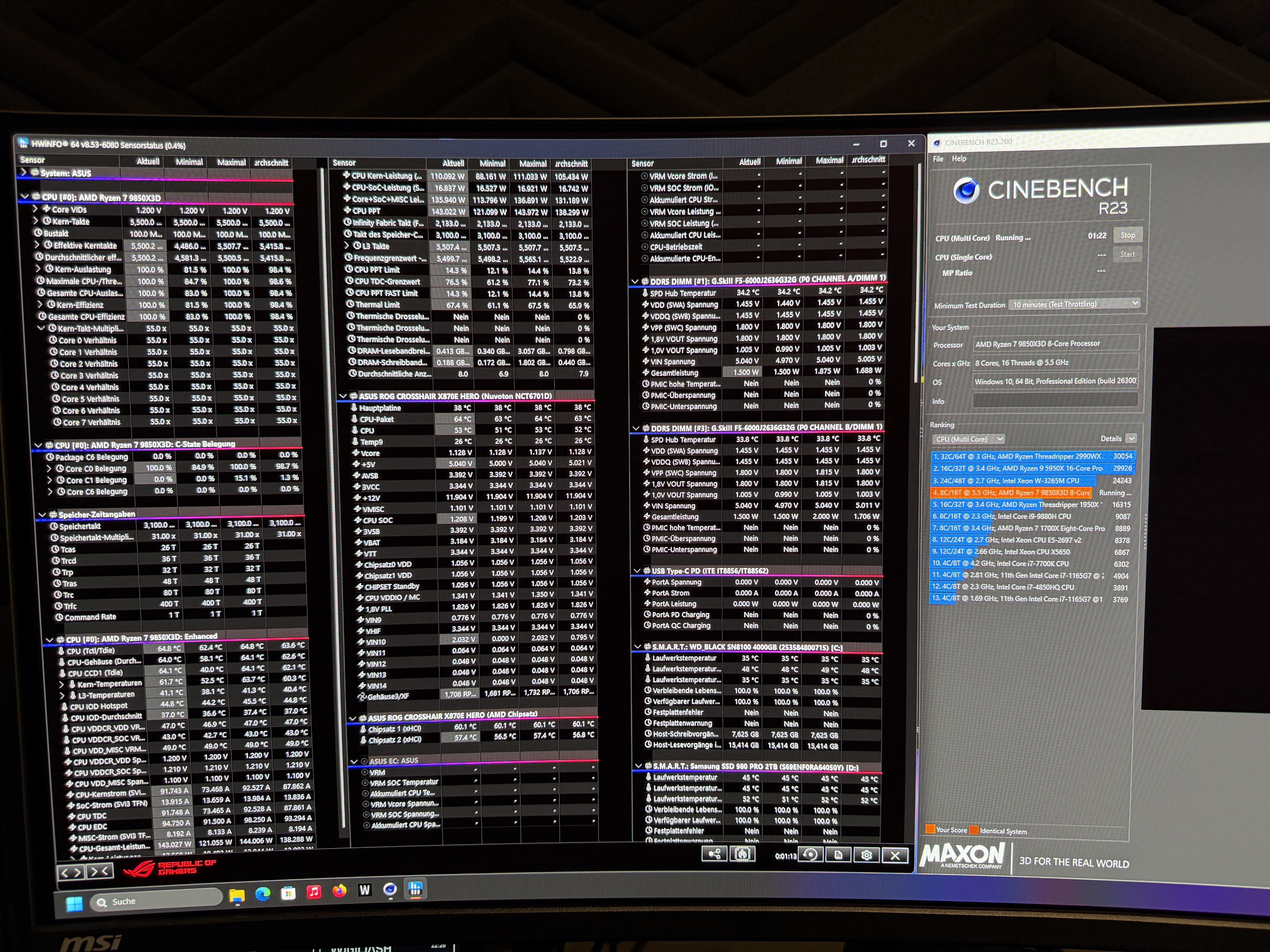

EDIT: ist nun gefixt, hier ein letzter spam von mir mit folgendem Ergebnis:
... ich lag also gar nicht so schlecht ;]

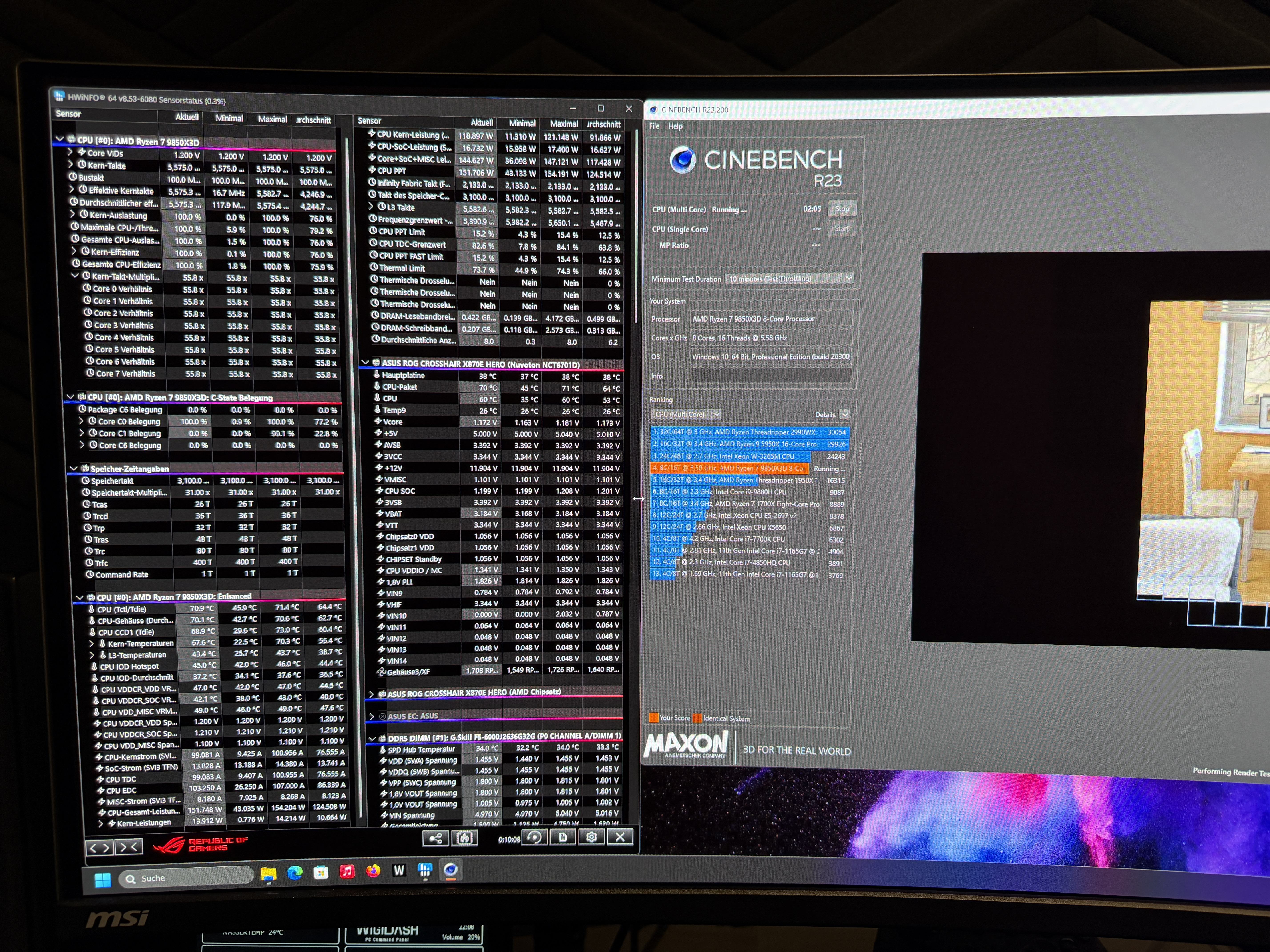

Habe seit Ewigkeiten nicht mehr übertaktet und bin vom 5800x3D auf einen 9850x3D umgestiegen.
24256P im Cinebench R23

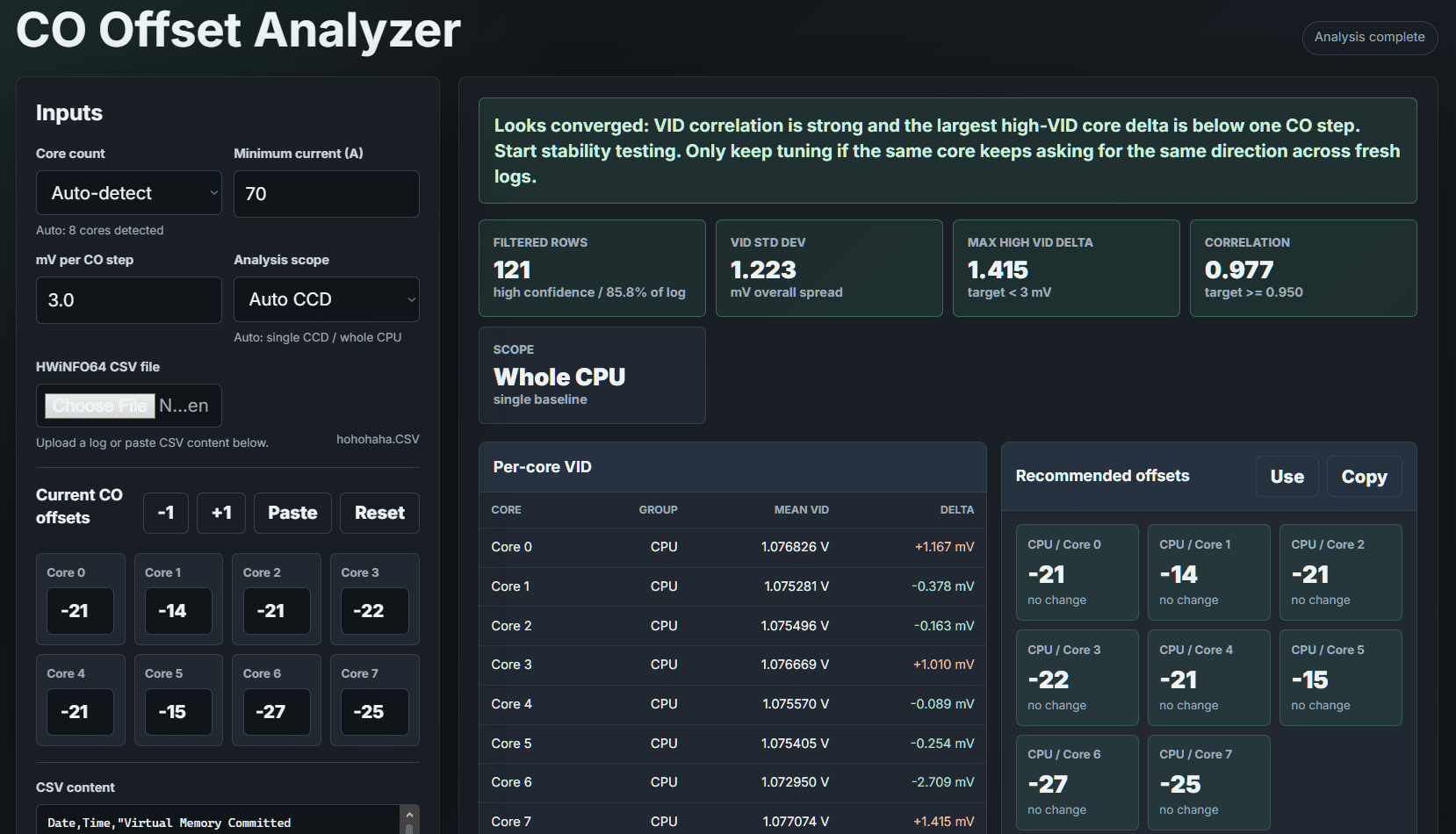

Leute ich brauche Versuchskaninchen.
Ich hab n Tool gebaut https://digitalfrost84.github.io/co-offset-analyzer/
Alles wird bei euch lokal im Browser berechnet, nichts wird irgendwo hochgeladen oder gespeichert.
Um's zu benutzen: Benchmark oder hohe Last laufen lassen, dabei HWiNFO64 logs wegschreiben. So 50-100 Zeilen sammeln. Er wird nur CPU-States berücksichtigen die >= 70A sind. Kann man aber einstellen.
Die Log-Datei im Tool hochladen. Tool wird CO Offsets vorschlagen um die Cores anzugleichen, das heißt dafür zu sorgen, dass kein Core dafür verantwortlich ist, das alle Cores viel mehr VCore kriegen als nötig. Er wird niemals positive Offsets vorschlagen.
Vorgeschlagene CO Offsets einstellen. *Neue Log Datei schreiben*. Wieder Benchmark laufen lassen. Neue Log Datei wieder hochladen. So oft machen bis Std Dev und Delta gut sind. Meistens reichen 2-3 Läufe.
Danach kann man hergehen und die gesamte Kurve linear Verschieben, ich habe hier z.b. mit -4,0,-4,-6,-4,0,-9,-8 angefangen und dann die Kurve linear verschoben bis Core 6 bei -27 war. Danach nochmal neue Log Datei geschrieben und bei dem is rausgekommen was ihr da oben seht (die Cores sind abhängig von der Gesamtheit, das heißt selbst wenn gut eingestellte Cores linear verschoben werden können sich die Werte nochmal um 1-2 CO offsets ändern).
Mich würde interessieren ob das generell für euch taugt und vorallem auch gern von Leuten hören die multi CCD CPUs haben. Habe versucht es berücksichtigen aber ich habe keine zum testen da.

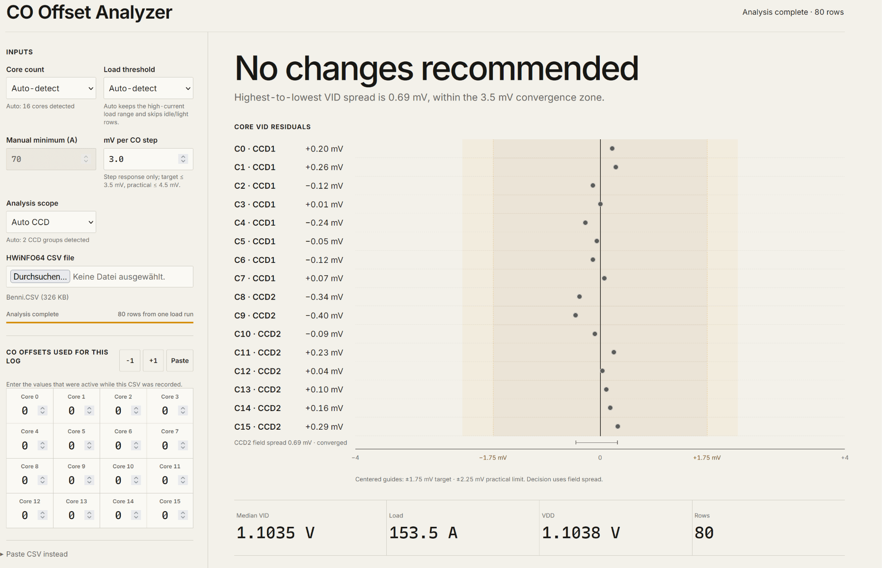

Hab auch mal ein durchlauf machen lassen mit dem Ergebnis :LOL: Ist das jetzt gut oder Schlecht? Hab einfach im Bios CO Per CCD -25 eingestellt

Das Ergebnis ist doch klar:
Daher gibt es auch keine Empfehlung etwas zu ändern. Man kann Last auch mit anderen Tools erzeugen, wie Vince96 geschieben hat. Ich nehme auch noch CpuZ zur VID Ermittlung.
