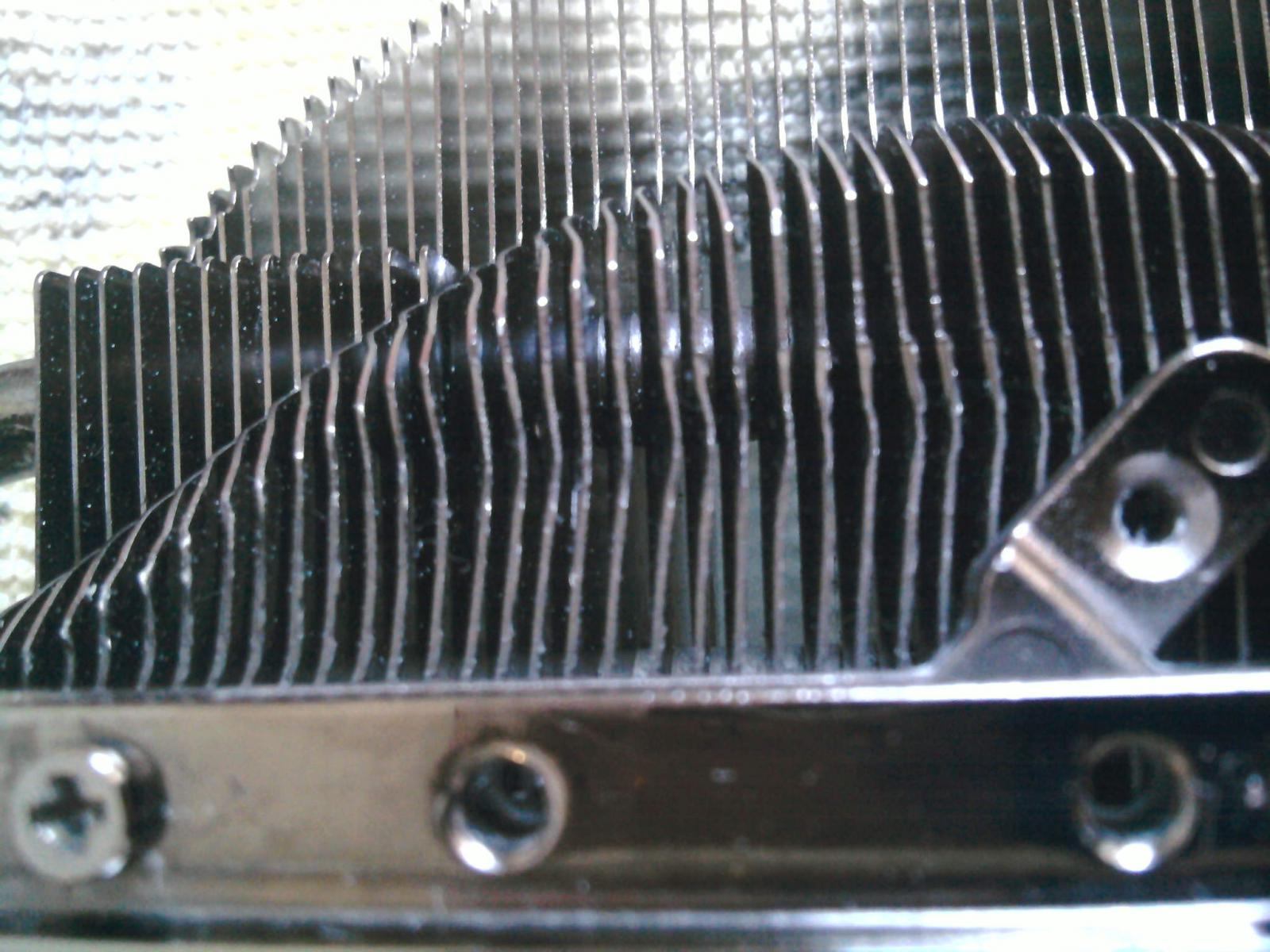

Ich habe einen gebrauchten Zalman VF 2000 geschenkt bekommen und stellte fest, das er durchgeschmort stinkt. Dann habe ich die heatsinks etwas hoch gebogen und festgestellt das das Kupfer oxidiert hat. Zurückgebogen habe ich sie in einem heißen Wasserbad.
So fing ich an zu putzen (mit so einer Kupferpolitur "Elsternglanz)-typisch Frau. BEim putzen stellte ich fest, das das Teil voll schwarzen Dreck absonderte.
War ja auch alles wunderbar, und die heatsinks sehen wieder aus wie neu. Die Lammellen putzte ich mit einer Zahnbürste. Hier und da sind kleine Dellen an den vier heatsinks, aber keine sichtbaren Risse.
Nur leider konnte ich das Teil das an der GPU instaliert wird nicht mehr genau auf die Lamellen zurückbiegen.
1: Frage: muss das auf Teil auf der Rückseite des Kühlers das auf die Gpu instaliert wird, auf den Lammelen sitzen (foto4+Foto1 sieht man es sehr gut), wenn es sonst grade ist um zu funktionieren??????????
2. Müssen die Lamellen titop grade sein um zu funktionieren?
(der Vorgänger hatte sie etwas verbogen an einer Stelle)
Der Lüfter funktioniert einwandfrei, ist die Funktion des Lüfters das Kriterium das der Kühler auch funktioniert??????
Ich hab schiß das Teil an eine GRafikkarte ranzubauen, weil ich nicht möchte das sie abraucht, andererseits denke ich mir wäre es schade einen VF 2000 in den Müll zu schmeissen, wenn man nicht sicher ist ob er geht oder nicht!
Bitte helft mir:confused:
Ich glaube nur zu verstehen was du meinst. Ganz sicher bin ich nicht. Also die Lamellen müssen nicht auf der Bodenplatte aufliegen, nein. Die Wärme wird durch die Heatpipes geleitet (das sind die Röhren mit den Dellen drin. Die Dellen sind übrigens völlig normal).
Nein. Wie kommst du drauf?
Jein. Ohne Lüfter würde die GPU gut schwitzen. Wenn zB die Heatpipes kaputt wären (weil sie ein Grobmotoriker aufsägt...) würde das Ding auch nicht gehen. Aber der Kühler ist ja unbeschädigt, wenn der Lüfter also geht steht einem Betrieb nichts im Wege.
...ich frage ob die Lamellen auf der (danke) Bodenplatte aufliegen sollen, weil der Kühler im Auslieferungszustand so aussieht das sie dort exakt aufliegen.
und wegen der verbogenen Lamellen frage ich, weil ich noch eine Anfängerin in solchen technischen Angelegenheiten bin, und daher unsicher, und schiß um meine Karte habe;)
ABer danke für die rasche Antwort klingt voll logisch!
Wenn der Lüfter dreht, und die Bodenplatte des Kühlers plan auf der GPU aufliegt, sollte das Ding auch kühlen. Es ist egal ob die Lamellen leicht verbogen sind. Selbst wenn Teile davon abbrechen würden wäre es nicht tragisch. Es mindert nur minimalistisch die Kühlleistung. Solange die Heatpipes (die kleinen Röhren da) nicht beschädigt sind, also wirklich nur eingedellt sollte das auch nichts machen. Also Kühler wieder montieren und wenn er richtig sitzt PC starten und über nen sauberen Kühler freuen :d
Die Bodenplatte muss übrgigens überhaupt nicht auf den Lamellen sitzen bzw. umgekehrt. Die sind ja durch die Heatpipes mit einander verbunden, ansonsten wäre das sowieso ein kompletter Alu-/Kupferblock.
Übrigens war dieser schwarze Dreck ganz normaler Hausstaub, der sich auf Kühlern nunmal gerne "festfrisst"
€: Man ich bin mal wieder viel zu langsam heut. Kommt davon wenn man mehrere Threads öffnet und dann nach einander abarbeitet :shot:

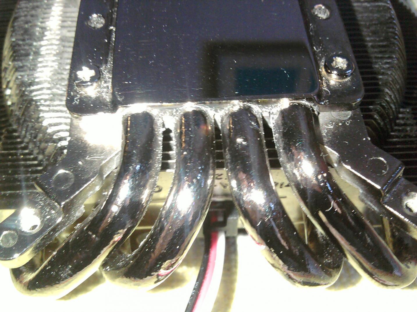

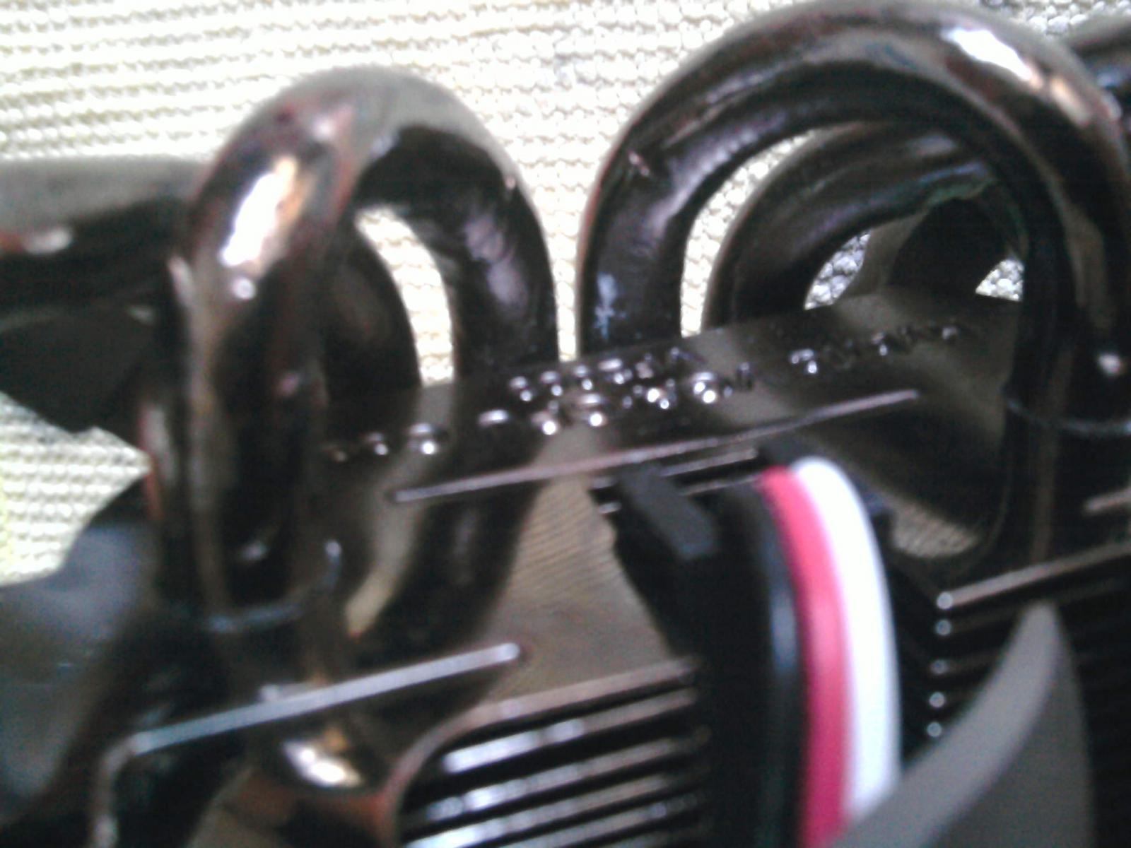

Hier noch zwei Fotos von den heatpipes und den kleinen Dellen, sind die tragisch?
Zwar recht schlechte Fotos, aber so kleinere Dellen sind schon von vornherein drinnen (verarbeitungsbedingt/produktionsbedingt) daher ganz normal.
Probiers einfach mal aus.
dankeschön, mache ich
---------- Beitrag hinzugefügt um 20:00 ---------- Vorheriger Beitrag war um 19:40 ----------
...und das das Kupfer oxidiert, ist das auch normal? unter der Bodenplatte die vier heatsinks waren ja quasi schwarz- grün...
Kann das einfach die Luftfeuchtigkeit gewesen sein? ALso in der Luft....
Das ist gut möglich. Würde mir da keine Gedanken machen. Solange alles funktioniert is des egal.

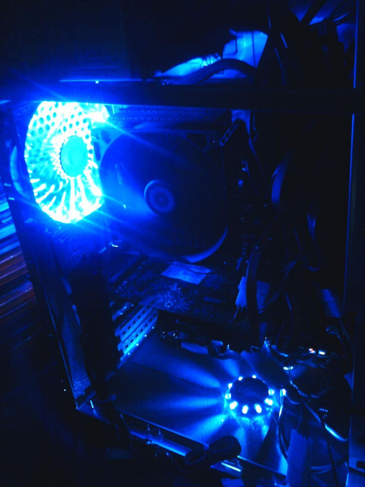

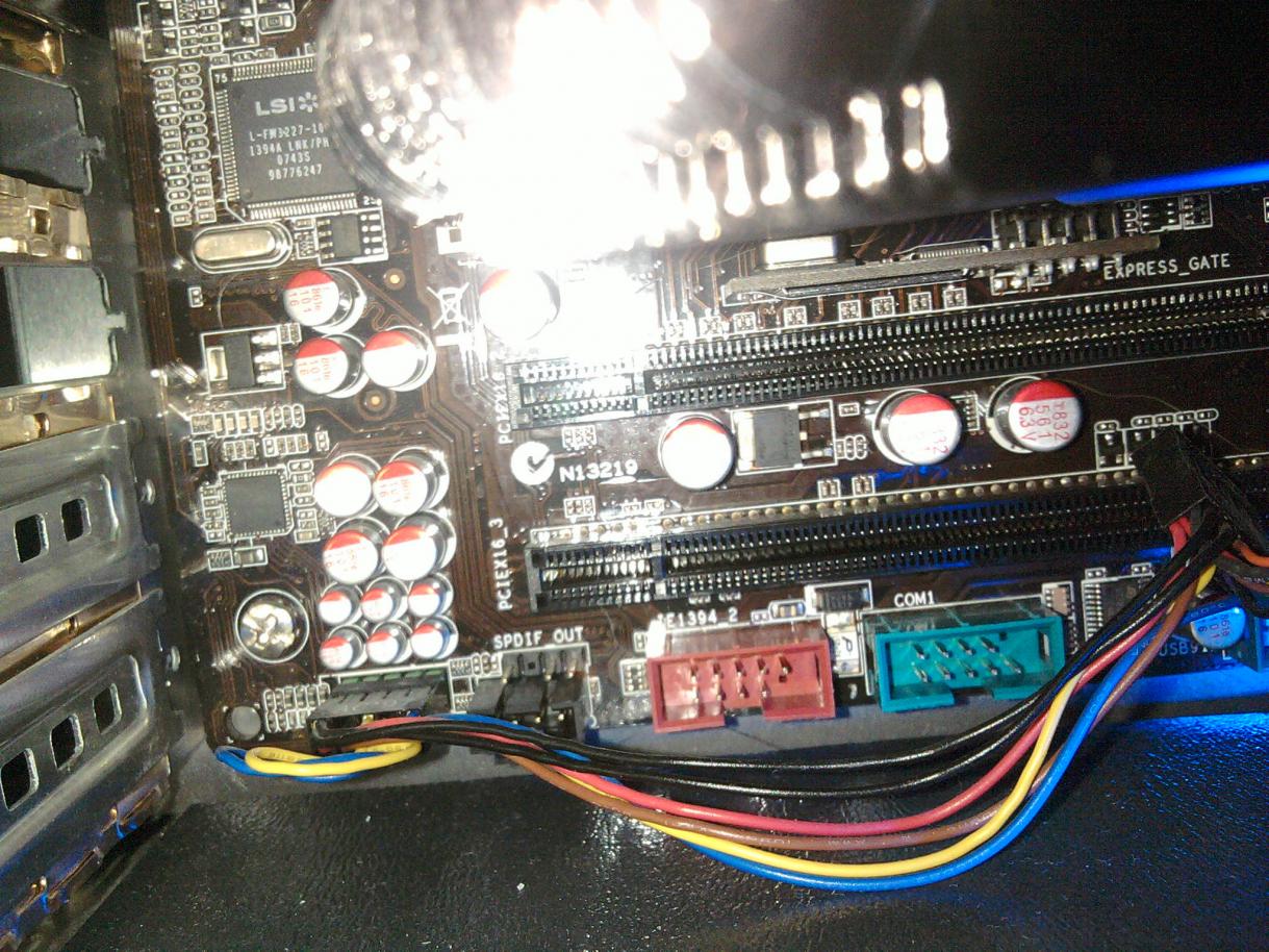

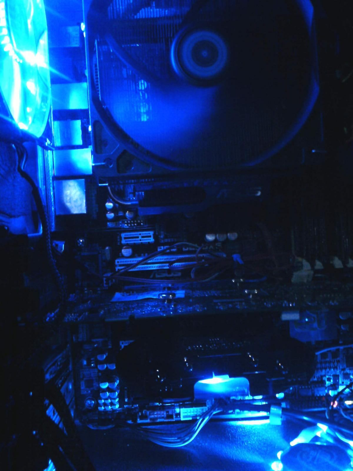

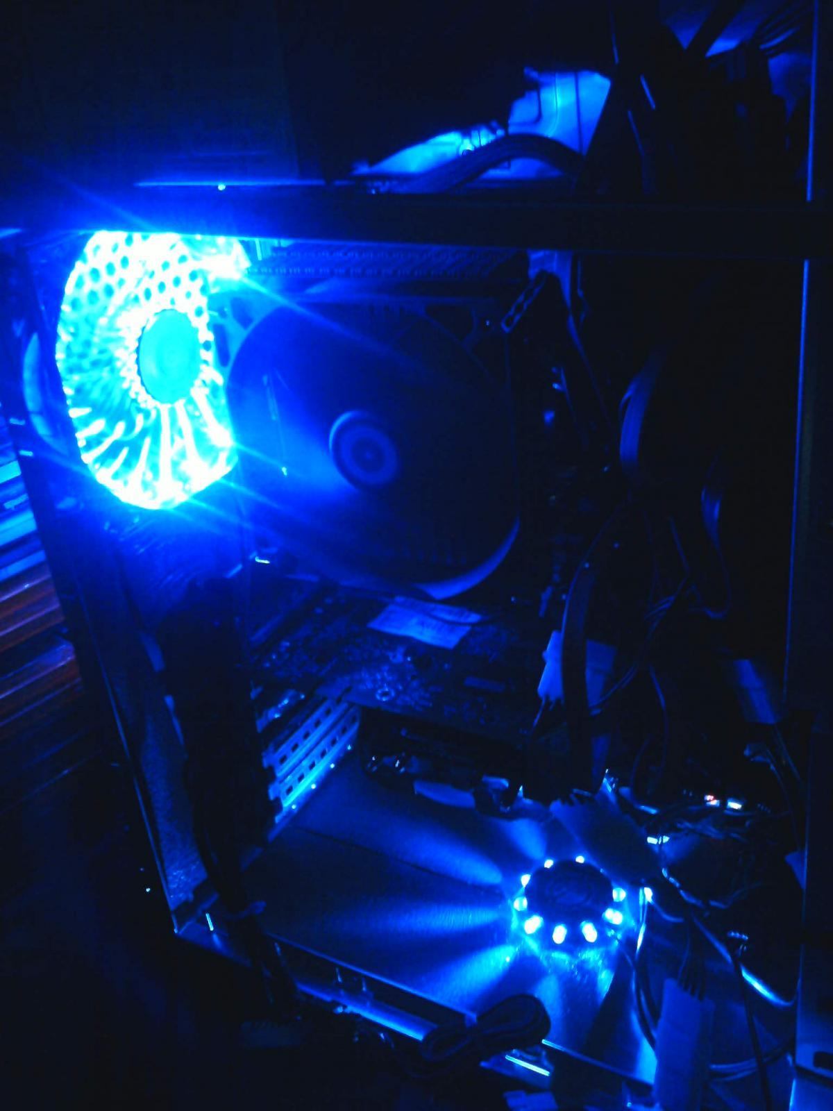

Fotos
Hier sind die versprochenen Fotos:):):)
Puuuh :O
Ordne mal deine Kabel, dann ist des da gleich viel geräumiger ;)
