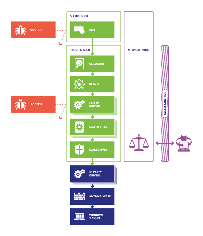

Wow. Schockierend. Secure Boot war doch sonst immer so sicher und wurde quasi noch nie ausgehebelt.
Secure Boot hat nichts mit verschlüsselung zu tun. Es geht einfach darum, dass nur der von MS signierte Bootloader gestartet werden kann. Sicher oder Sinnvoll war Secure Boot noch nie.
Ich habe noch nie davon gehört, dass ein Trojaner in Windows den Bootloader durch eine VM ersetzt hat und das Windows dann komplett in einer VM läuft. Möglich wäre es ja, aber praktisch?

Secure Boot dient vor Allem dazu System vor Bootkits und Rootkits und ähnlichem zu schützen, welche am liebsten vor dem Start vom ELAM einnisten, denn dann sind die für AV praktisch unentdeckbar.
Davor schützt auch UEFI Kennwort nicht, wenn sich die Schadsoftware im Kernel einnistet...

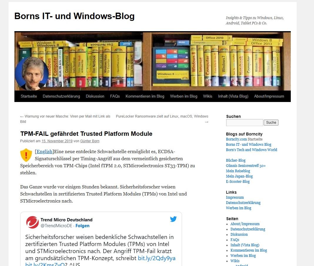

Wo aber immernoch nicht geklärt ist ob der Bug bei TPM 2.0 was wir ja alle maximal haben, es den immernoch gibt.
Irgendwann einmal, schon sehr lange her hab ich mal irgendwo nen Link dazu gepostet, ich glaub das war eventuell "heise" oder "golem" da wurde vor X Jahren jedenfalls von einem Bug bei TPM 2.0 berichtet wovon man nie wieder was gelesen oder gehört hat, das des mal gefixt worden ist.
"TPM fail" oder so ?

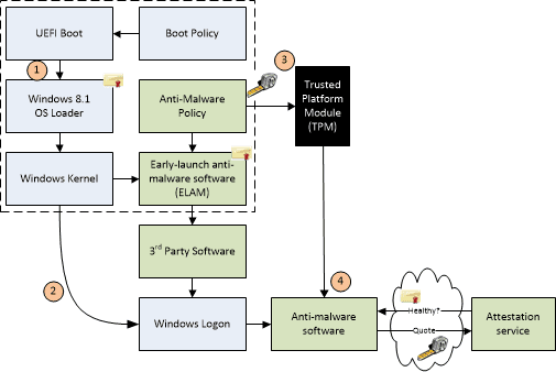

Exakt das ist eben nicht Secure Boot, sondern TPM, nur mal kurz drüber nachgedacht warum viele gegen TPM waren als Systemvorraussetzung, keine Signatur keine Execution von der CPU davon...
Am Ende des Tages muss beides gescheit funktionieren, wie beschrieben.
Deswegen war es früher auch egal, wenn man Secure Boot deaktiviert und CSM nutzte, TPM hatten halt die wenigsten und Secure Boot alleine bringt halt nichts, was sich nun mit neuerer Hardware geändert hat, (f)TPM was in den aktuelleren, in all denen integriert ist.

Vor dem Bootloader ist keine Verschlüsselung, man könnte den verschlüsselten Bootloader (partition) sonst nicht Booten, Datenträgerverschlüsselung kommt nach dem Bootloader bzw. mit dem Bootloader, ursprünglicherweise.
TPM ist nun aber mittlerweil Bestandteil davon, das kommt schon viel eher zum Einsatz und Verschlüsselung geht auch:

Es geht darum, dass Secureboot nur signierte Software startet.
What is UEFI Secure Boot?
UEFI Secure boot is a verification mechanism for ensuring that code launched by firmware is trusted.
Proper, secure use of UEFI Secure Boot requires that each binary loaded at boot is validated against known keys, located in firmware, that denote trusted vendors and sources for the binaries, or trusted specific binaries that can be identified via cryptographic hashing.
Most x86 hardware comes from the factory pre-loaded with Microsoft keys. This means we can generally rely on the firmware on these systems to trust binaries that are signed by Microsoft, and the Linux community heavily relies on this assumption for Secure Boot to work. This is the same process used by Red Hat and SUSE, for instance.
Many ARM and other architectures also support UEFI Secure Boot, but may not be pre-loading keys in firmware. On these architectures, it may be necessary to re-sign boot images with a certificate that is loaded in firmware by the owner of the hardware.

Desweiteren, Zitat:
Ein zweiter Schlüssel, Attestation Identity Key (AIK) genannt, schützt das Gerät vor nicht autorisierter Firmware- und Softwareänderung, indem er kritische Abschnitte von diesen hasht, bevor er sie ausführt. Wenn das System versucht, eine Verbindung zum Netzwerk herzustellen, werden die Hashes an einen Server gesendet, der überprüft, ob sie mit den erwarteten Werten übereinstimmen. Bei Änderungen an der gehashten Komponente schlagen die Übereinstimmung fehl und das System erhält keinen Zugang zum Netzwerk.
