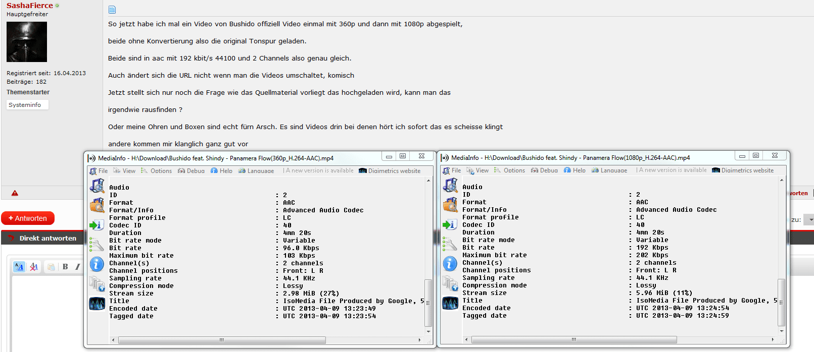

So jetzt habe ich mal ein Video von Bushido offiziell Video einmal mit 360p und dann mit 1080p abgespielt,
beide ohne Konvertierung also die original Tonspur geladen.
Beide sind in aac mit 192 kbit/s 44100 und 2 Channels also genau gleich.
Auch ändert sich die URL nicht wenn man die Videos umschaltet, komisch

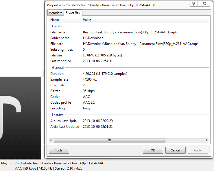

Also ich weiß ja nicht wie du dir das anzeigen lässt, aber bei mir hat kein einziges 360p Video eine 192 kbit/s AAC Spur:
Das ist z.B. dieses Video.
Du hast einfach beim Download nicht die richtige Qualität ausgewählt...
foobar zeigt genau das Gleiche an:
ich nutze clipconverter.cc
