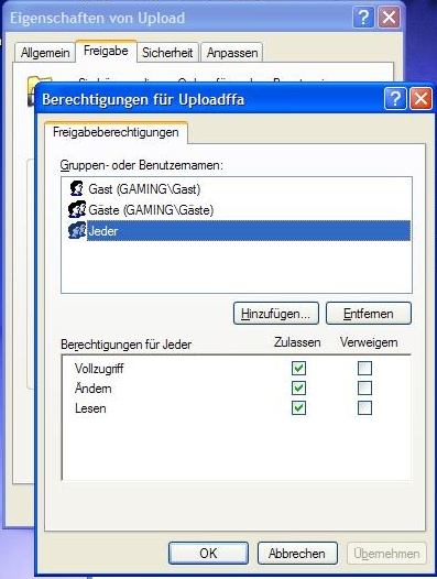

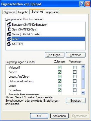

1.
Auf meinem XP Pro Sp2 Rechner möchte ich eine Freigabe für Lan`s etc. haben, auf die wirklich jeder ohne Passwort abfrage kommen kann (Lesen & Schreiben).
Kann ja nicht sein das ich erst mal 300000 Benutzer hinzufügen muß, oder aber ein Plakat mit einem Login für meinen Rechner an die Wand tackern muß.
Diese Einstellungen die ich im Moment habe sind unten anhängt.

1.
