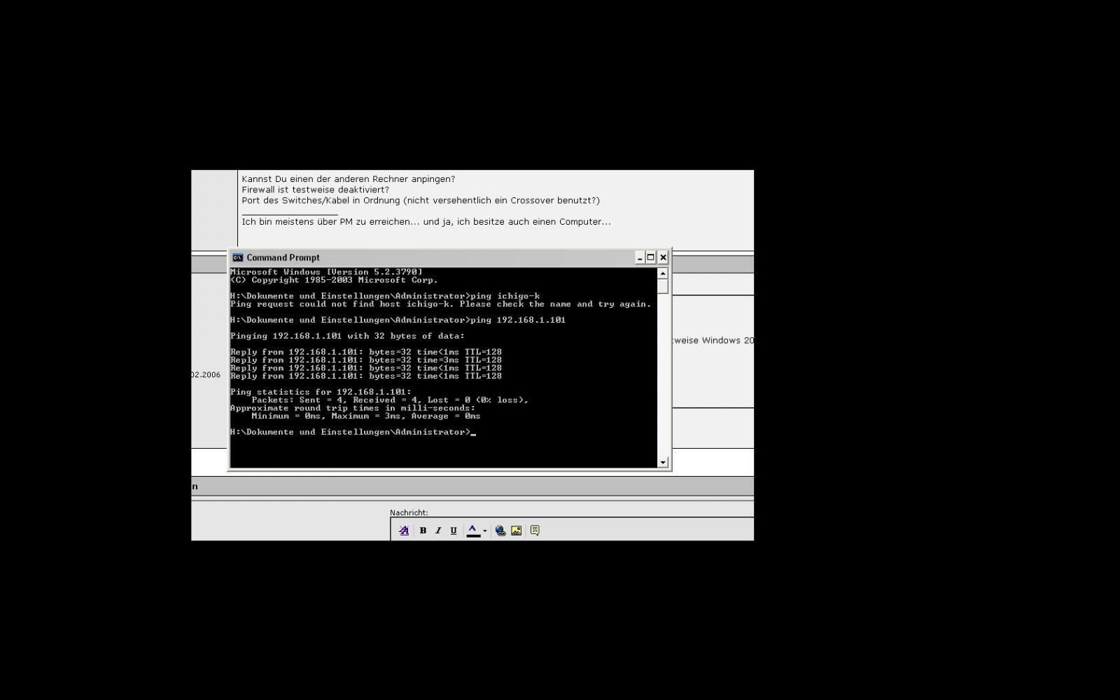

Wie war gleich der Befehl in der Console einen der anderen PC anzupingen:confused:
Das sieht für mich so aus, als wenn noch was beim Netbook (XP Pro SP3) ankommt.

Sieht so aus als wenn er antwortet.. schonmal nicht schlecht.
