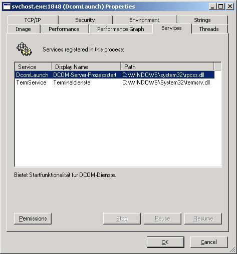

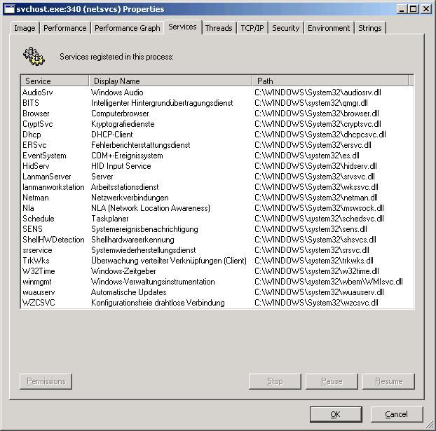

Ich habe nun noch Dienste deaktiviert, die auf die svchost.exe zugreifen und konnte dadurch die laufenden Instanzen von 8 auf 6 verringern.
Die Fehlermeldungen hängen sich laut Process Explorer an die folgenden beiden svchost-Instanzen (reproduzierbar)
- einmal mit den Services
attachment.php
- und dann nochmal mit diesen
attachment.php
die obere svchost bleibt beim Beenden der Debugger-Meldungen bestehen, die untere mit dem Audio und Netzwerk-Service crasht, was dann auch fehlende Netzwerk-Verbindung und Ton erklärt

vielleicht liegt hier auch der Hund begraben, denn diese Instanzen haben als Parent-Prozess die 2. svchost von oben, die crasht
