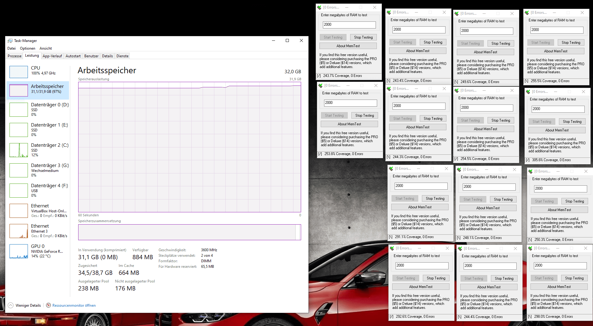

Kann ich davon ausgehen, dass der RAM also ok ist auf dem Board aktuell bei 3600 CL19. Ist ein Z390 Aorus Elite denn so eine Krücke? Das ist doch immerhin ein Board das bei erscheinen 200€+ war...
Der RAM ist sicher in Ordnung und an den Timings kannst du noch kräftig schrauben, das ist eine der Stärken der verbauten ICs.
