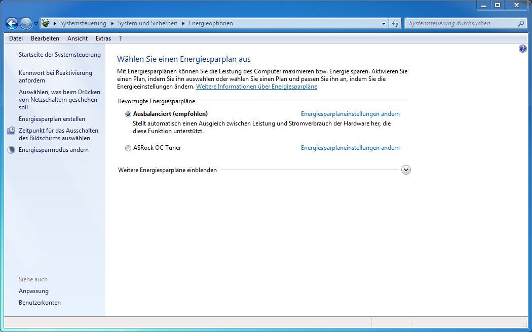

Energieoptionen auf ausbalanciert?
bei mir aktiviert der Asrock OC Tuner immer ein eigenes Provil unter Energieoptionen, wenn ich da mal ein wenig mit rumspiele Multi senke oder übertakte.
Dann ist es auch immer vorbei mit C&Q, muss ich jedesmal wieder ändern.
Wenn ihr ein ähnliches Tool verwendet? mal nachschauen.
