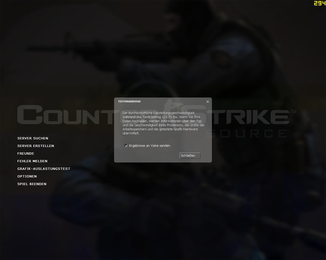

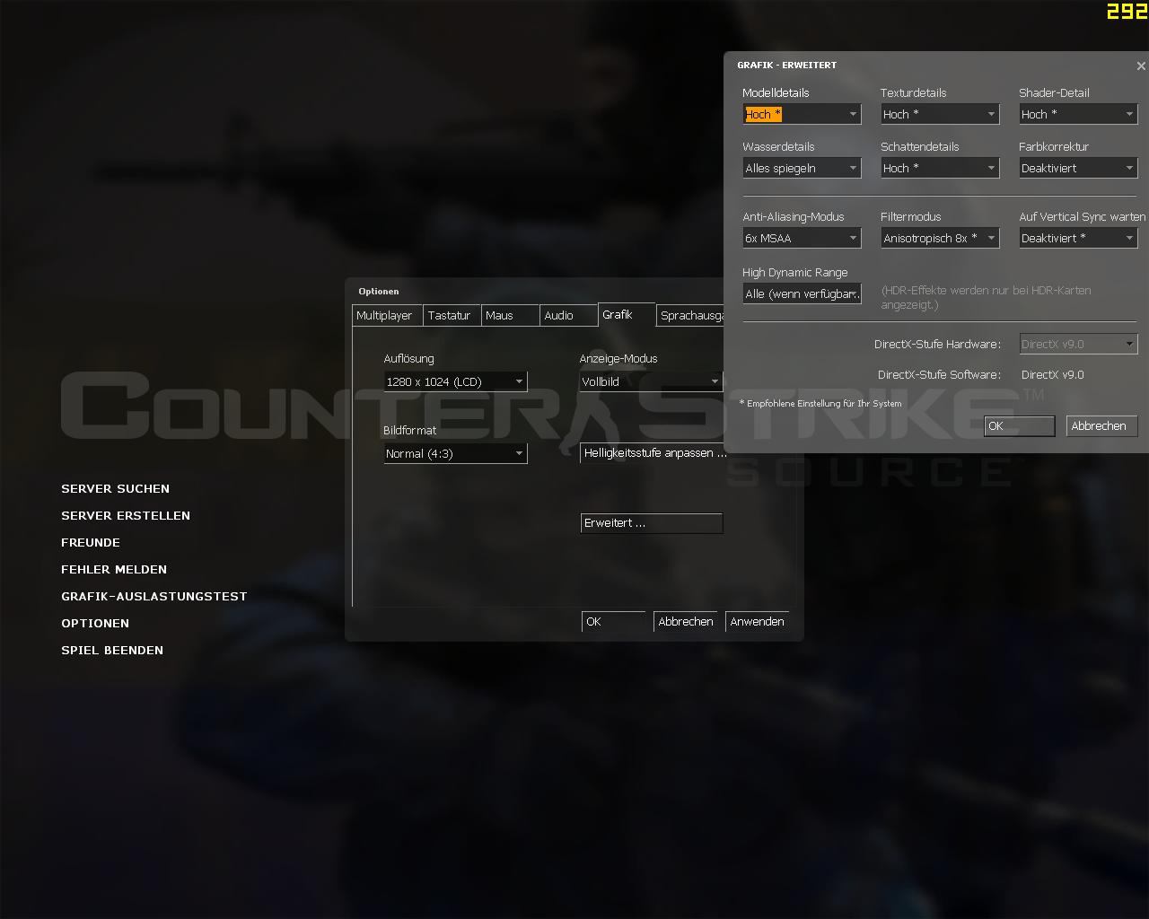

Ok ich 2h kann ich CSS und Hl2 benches liefern (nachdem ich es fertig upgedated habe... -.-)
e: bei css hat die 7900GTO non-oced 140fps

BackToTopic: Haben grad noch Lost Coast gebencht.Selbes Ergebnis wie immer.Die 7900GTO ist einfach schneller.
kannst du und villeicht mal screens von den 79 benches und einstellungen geben? Weil ich denke dass da was anderes nicht passt! die muss normal mehr leistung bringen! auser dein sys ist total zerschossen!
