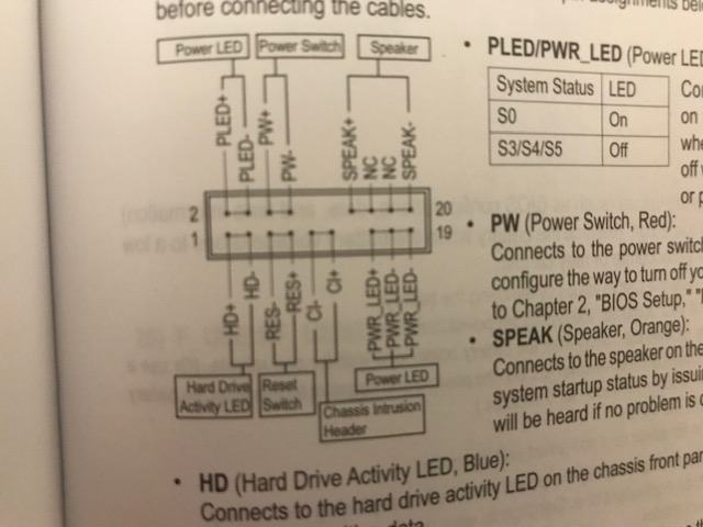

Bei den Frontpins habe ich nach dem Pfeil orientiert, ich gehe davon aus das der Pfeil auf positiv hinweist. Und der Power knopft sowie die LEDs funktionieren einwandfrei. Habe ein paar Bilder reingestellt. Habe ein 500W Netzteil, hatte beim alten System gerreicht und beim neuen kann es denke ich keine großen unterschiede geben. Die Lüfter der Grafikkarte laufen also kriegt er wohl genug Strom.

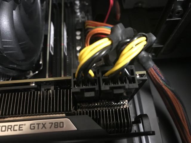

1. Bild zeigt den Stromanschluss für die GPU.

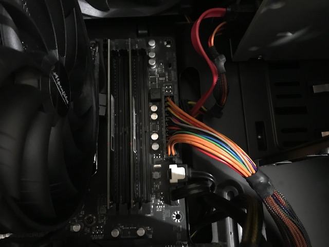

2. CPU Stromanschluss?

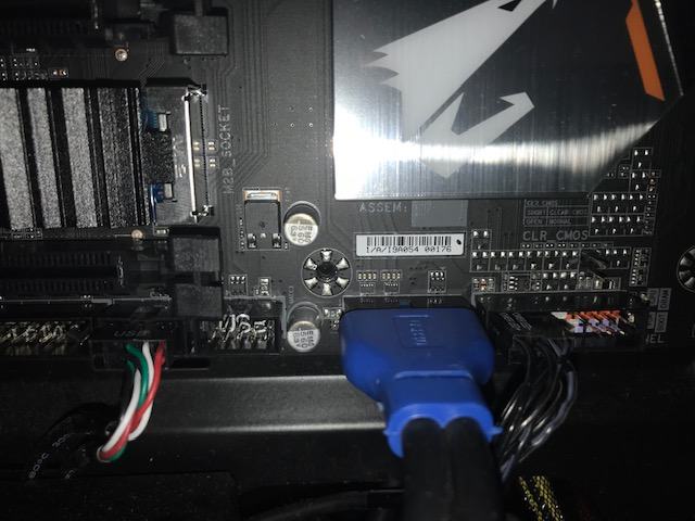

3. Oben USB 2.0, das Blaue USB 3.0 darunter die Frontpins (Power LED, Power switch usw.)
4. Sata anschluss für HDD und SSD

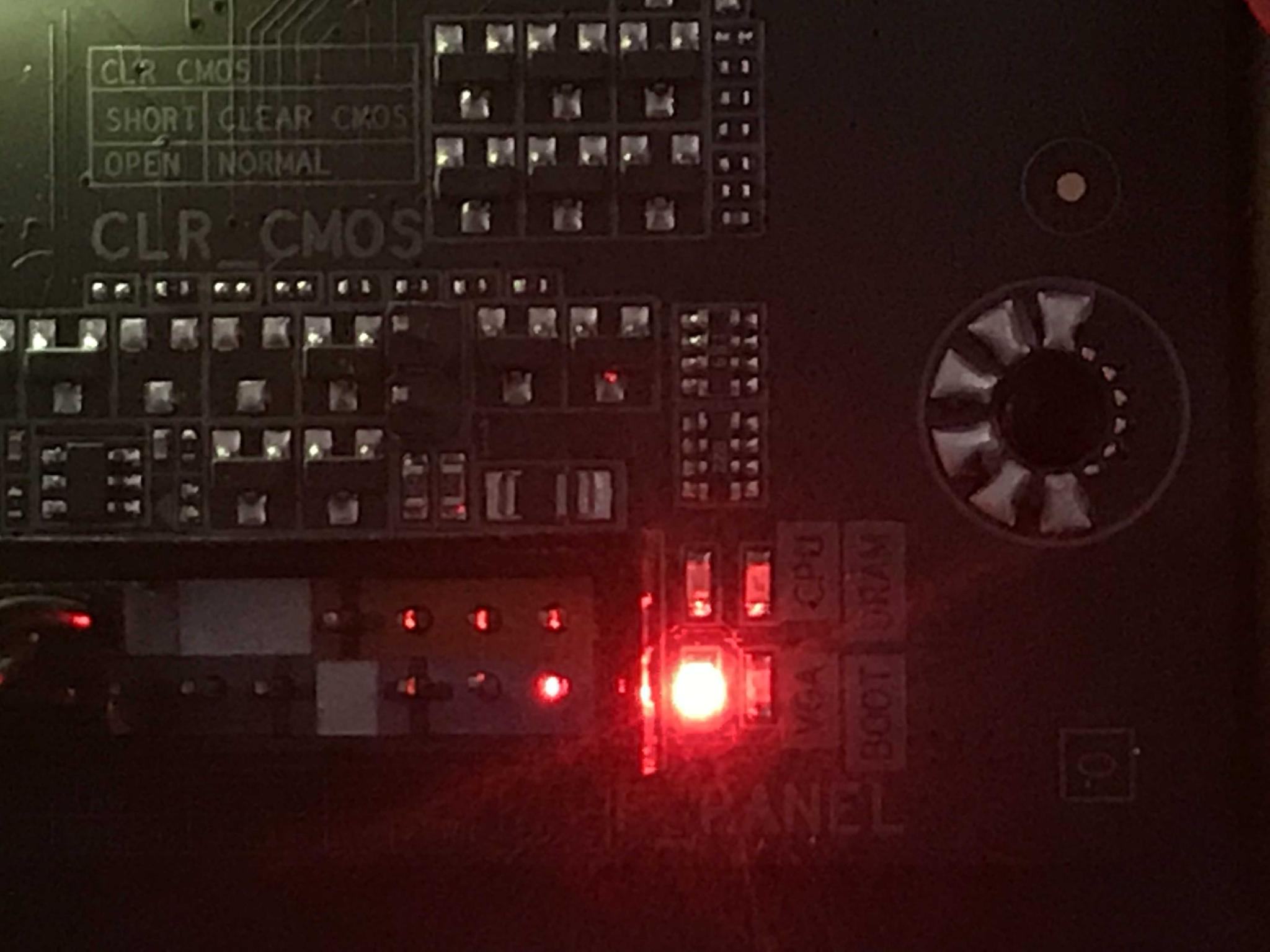

5. VGA Licht leuchtet Rot beim benutzen des ersten GPU PCIEx16 slots, gleicher effekt keiner angeschlossenen GPU.
