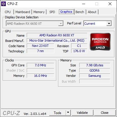

Installiere mal CPU-Z und gehe mal bitte alle Reiter oben durch. Also CPU, Mainboard, .... und so weiter. Mach bitte von jedem Reiter ein Bild und stelle es erstmal hier ein.

CPU-Z habe ich drauf. Einfach jetzt im Idle durchklicken und Screenshots?

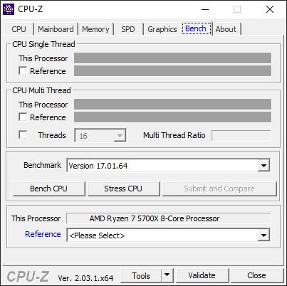

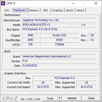

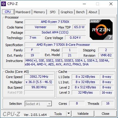

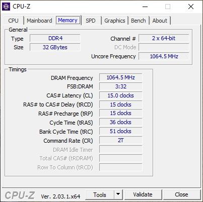

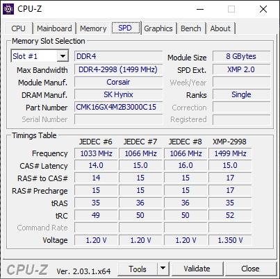

So in etwa?

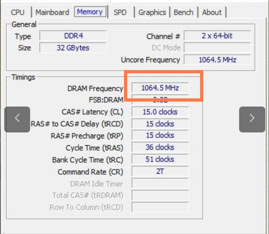

Der RAM läuft zu langsam
Hier müsste was mit um die 1500 stehen
Auf dem alten Board lief er mit 1500.. also doch im Bios schauen?
Da muß man natürlich im Bios das XMP Profil laden, wenn man den RAM nicht untertaktet fahren will...

Außerdem müßen da bei 2 gesteckten RAM-Modulen selbige sich immer im A2 + B2 RAM-Slot befinden!
Außerdem sollte sich bei der gesteckten CPU immer das neueste Bios auf dem Board befinden!

War tatsächlich XMP aus, jetzt läuft er mit 1497 laut CPU-Z
