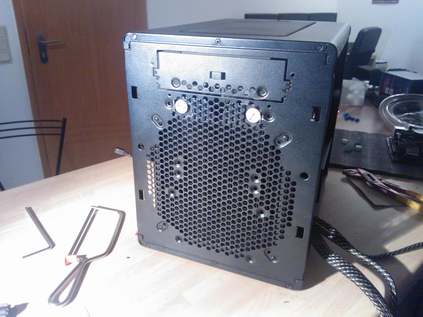

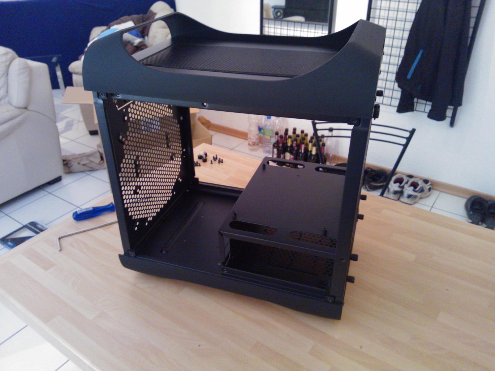

Jetzt erst mal alles aus dem Gehäuse raus:
Und ZACK, erstes Problem ... na toll, das hat ja nicht lange auf sich warten lassen.

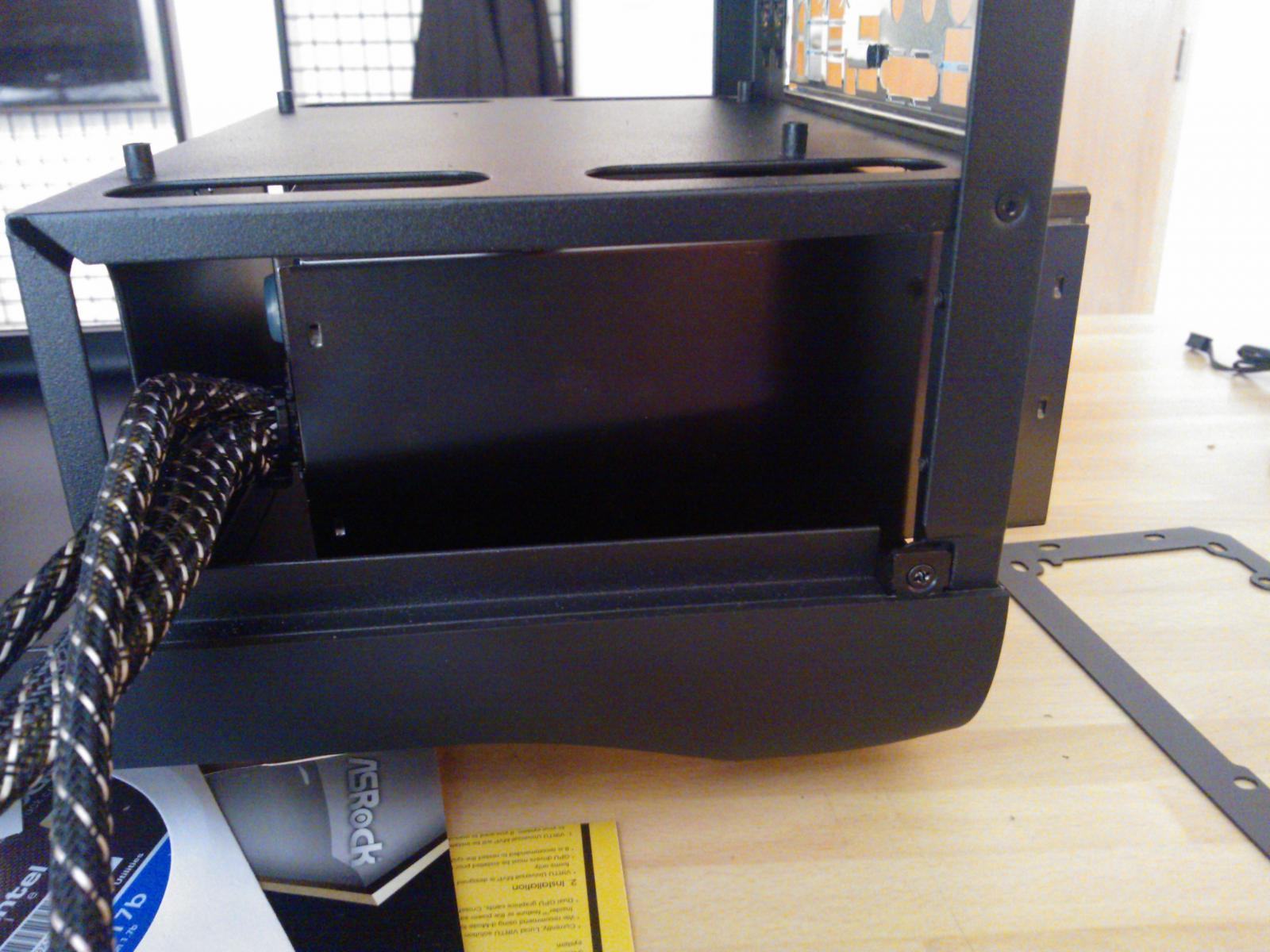

Netzteil passt nicht rein. Meine Möglichkeiten:

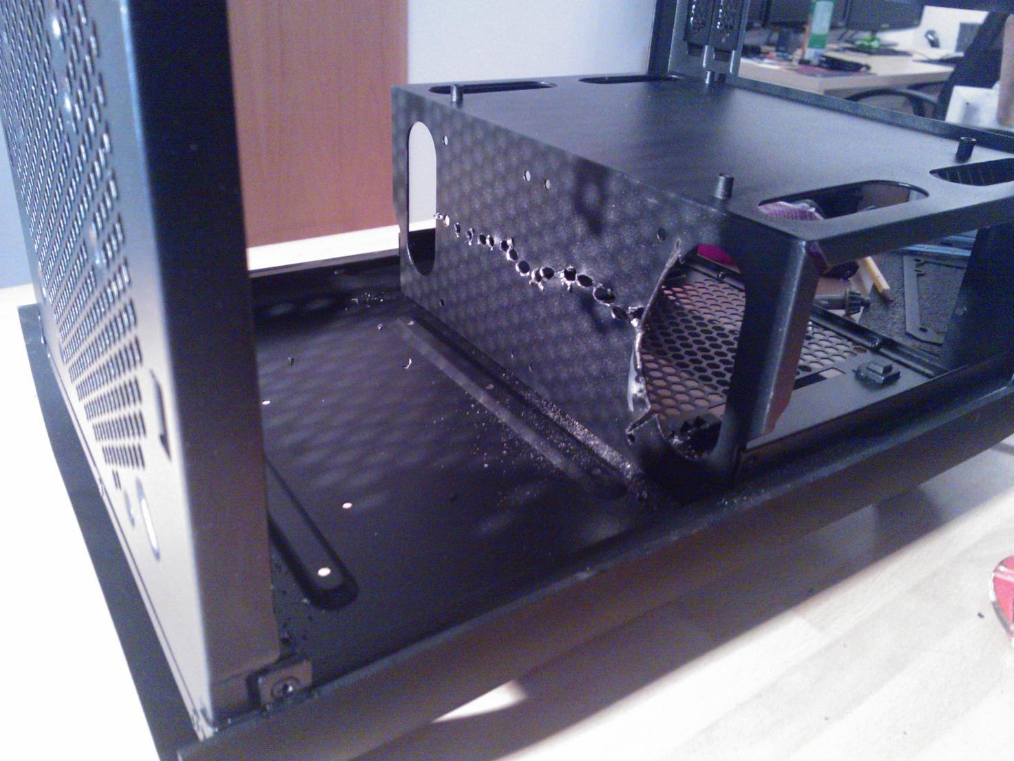

1. Ich säge ein Loch in das hintere Blech.
2. Es steht vorne raus.
3. Ich bau es quer rein, wobei ich dazu wieder etwas wegsägen muss da ich es sonst nicht rein bekomme.
Favorit ist Nr.1 ... dann mal ran an das Blech

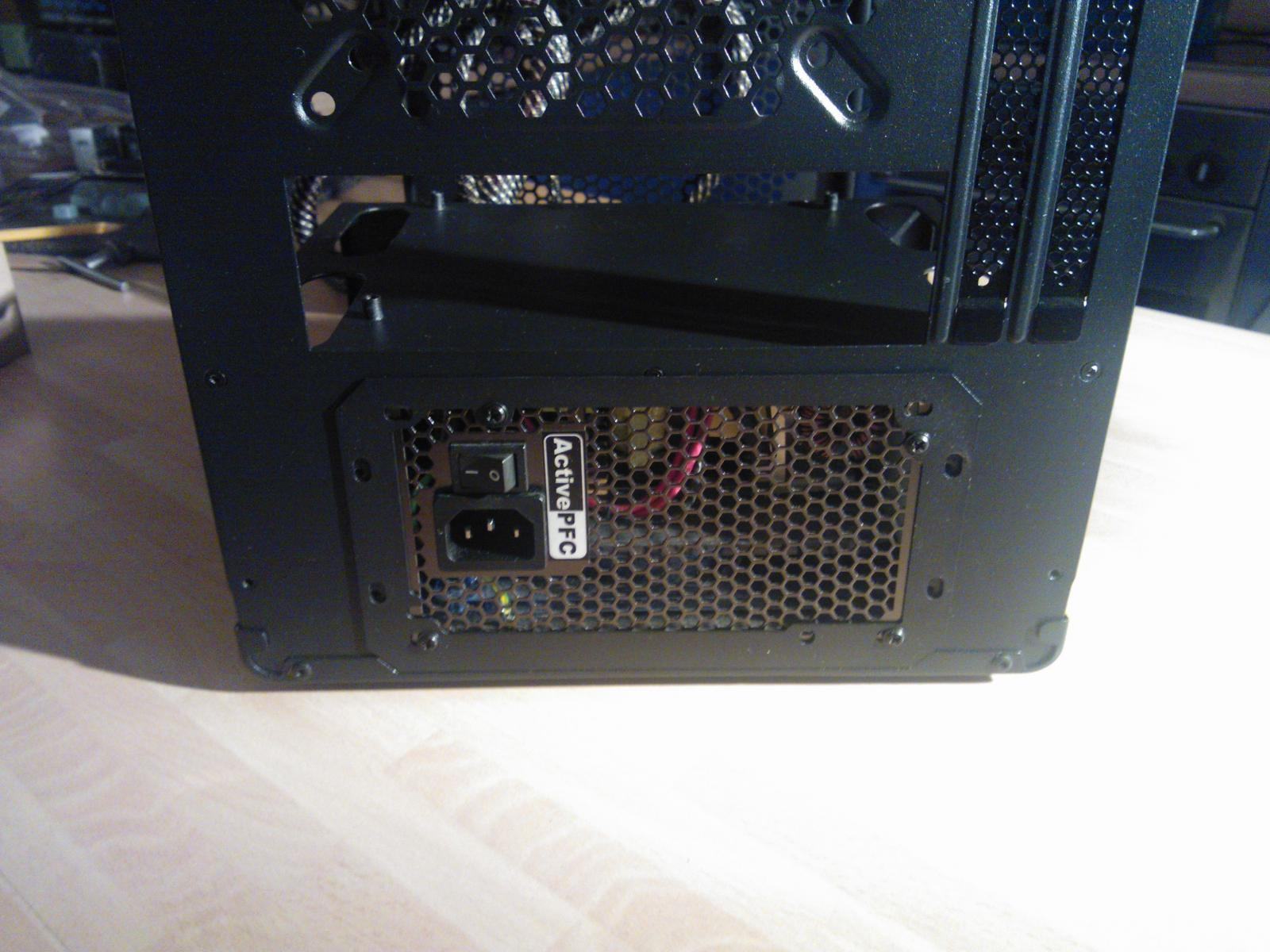

Zuerst einmal präzise den Schnitt vorbereiten:

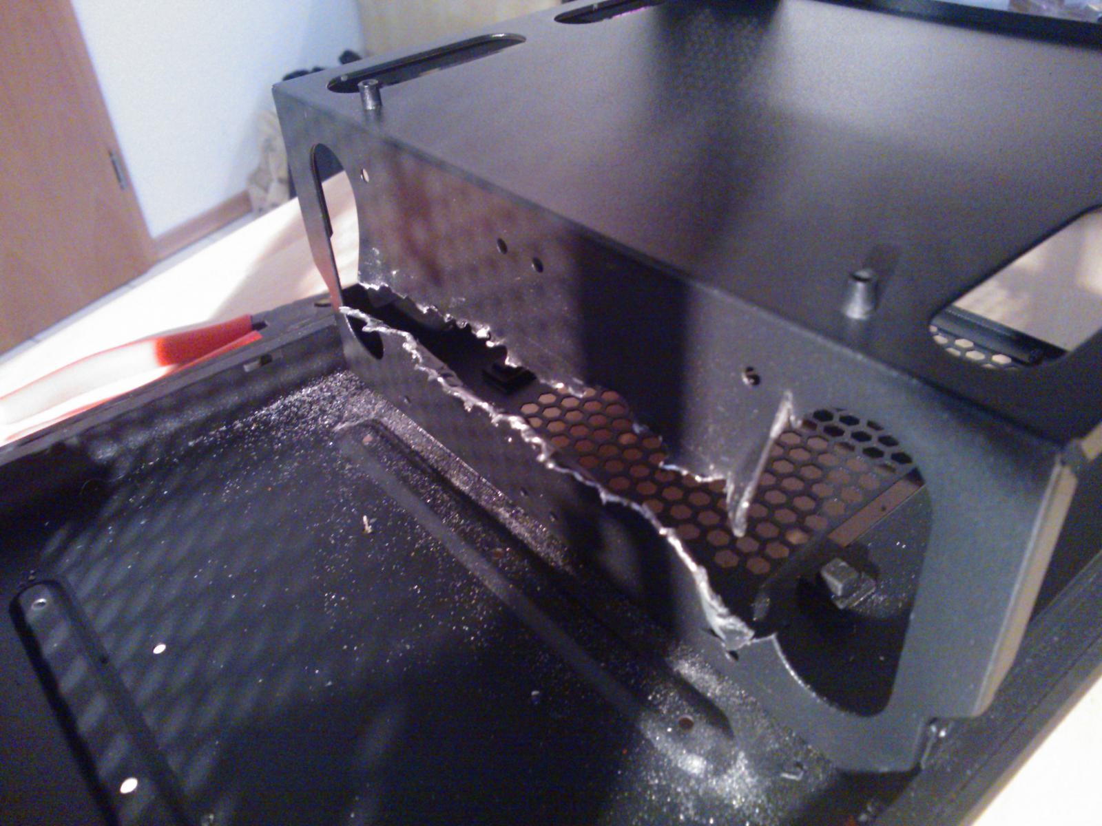

Dann ein sauberer Schnitt:
Die Bleche nach innen biegen und das Netzteil mit ein kleines bisschen Gewalt (einfach Case auf den Boden und aufs Netzteil stellen) in die neue Öffnung einfügen:

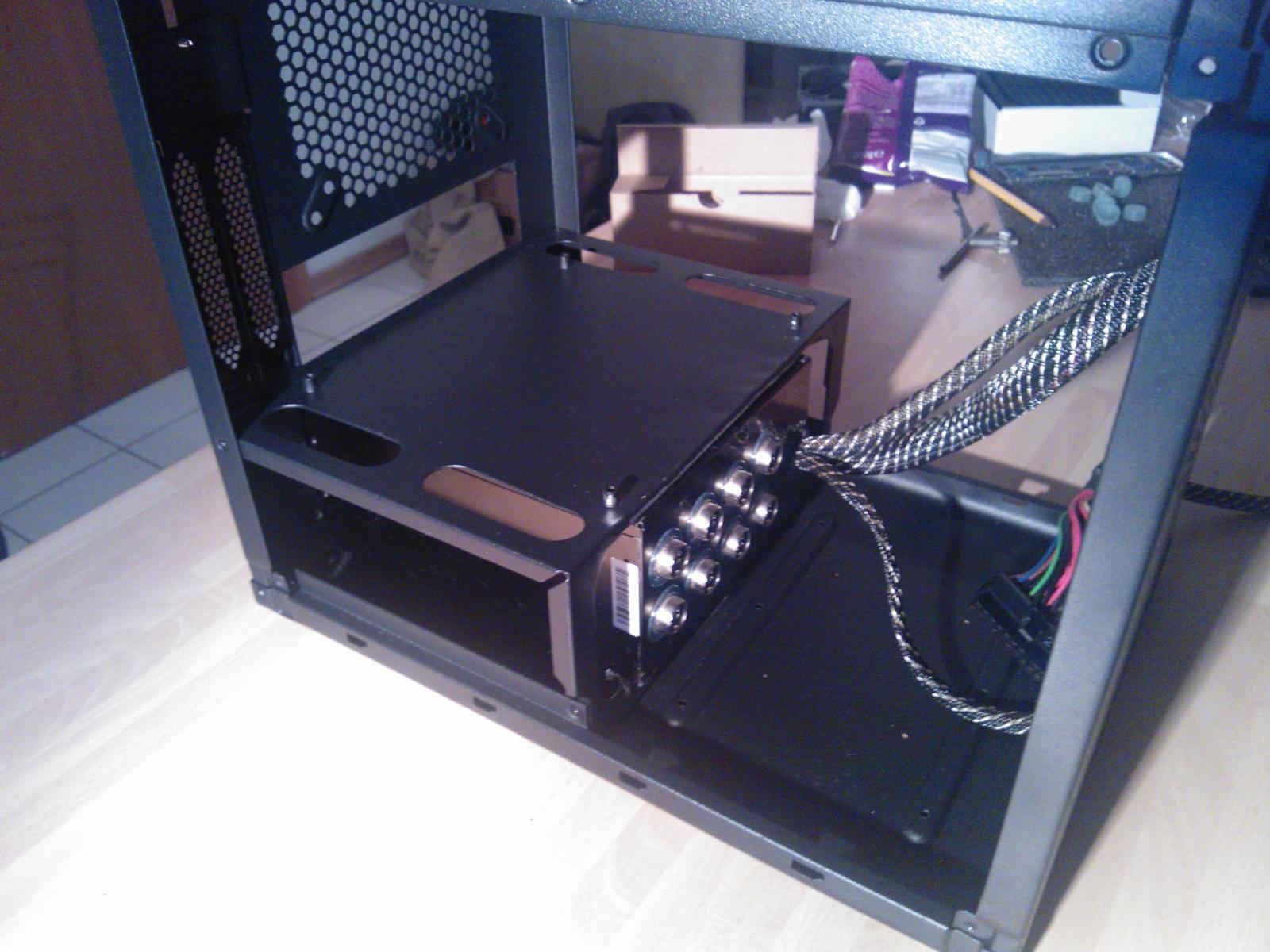

Der vordere Radiator machte auch Probleme, denn die Verschlusstopfen schauen raus. Also zwei Löcher ins Case und schon passt alles:

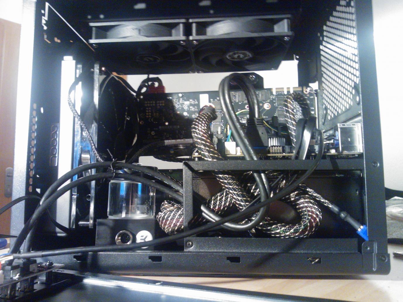

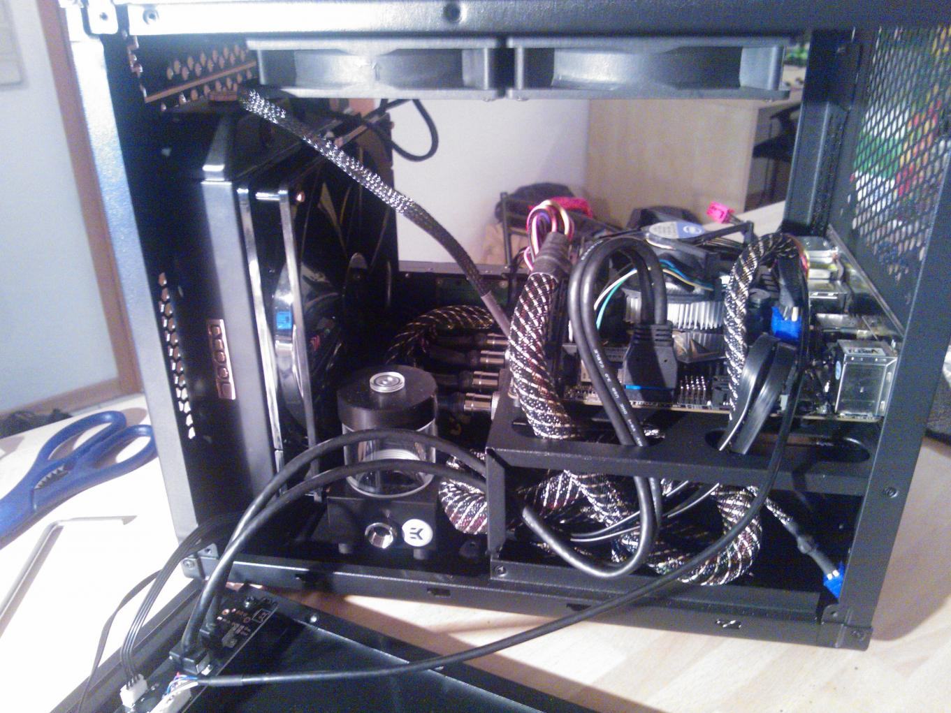

Dann Mobo und Kabel provisorisch verlegen, so dass man einen Eindruck der Platzprobleme bekommt:

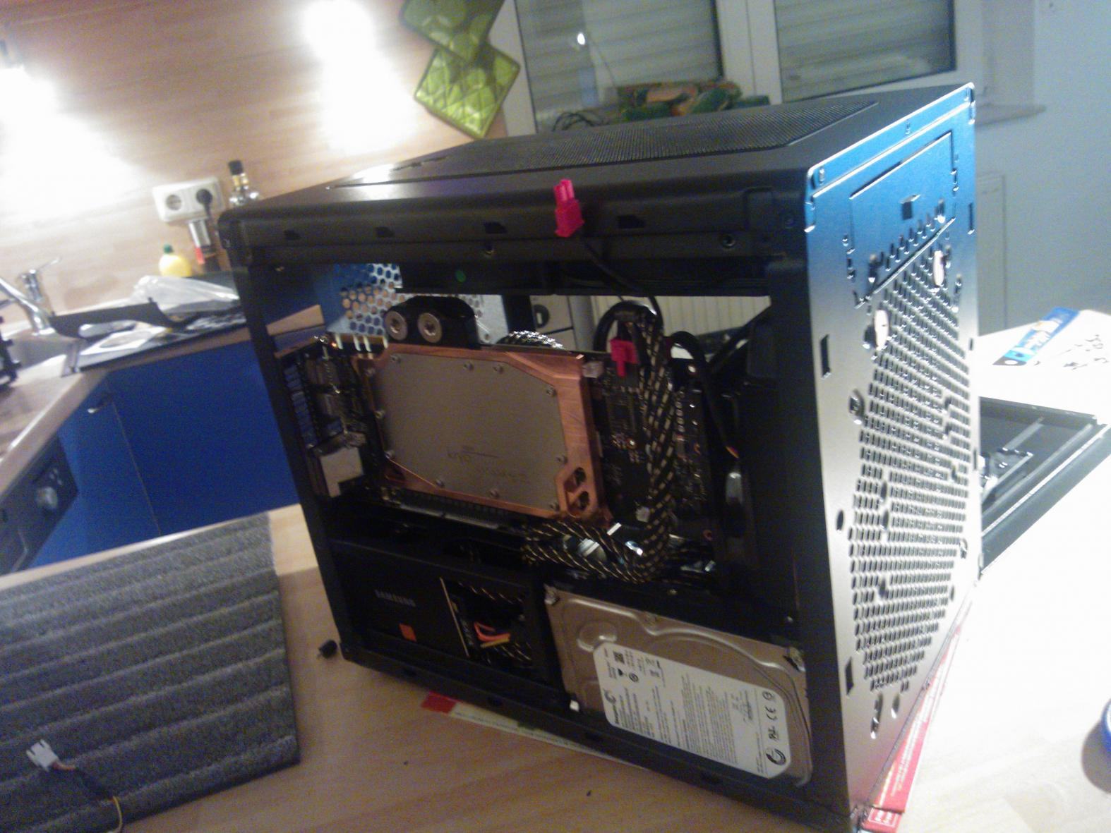

Dann Titan und Festplatten rein. Die SSD war kein Thema, die HDD passt jedoch nur auf den Millimeter, wobei die Kabel sie bombenfest in Position halten. Die Titan passt eigentlich nicht, weswegen ich eine Schraube vom Lüfter auf dem Radiator weglassen muss. Danach passt sie, stößt jedoch an den Lüfter an:
Währenddessen kostet mich das Netzteil immer noch den letzten Nerv da es den Platz der für die Pumpe gedacht war nutzt. (da die Kabel vorne noch herausstehen) Insgesamt passt aber alles:

Das waren auch zwei Ideen die ich hatte. Wollte aber das es von außen flach abschließt, was es jetzt nach etwas Handarbeit auch tut :]
Siehe Post Nr1+2.
Hier ein Bild von außen:

Mein anfänglicher Plan ging leider nicht auf, ich musste den oberen Radiator drehen. Zu wenig Platz zu den Anschlüssen des Vorderen:
