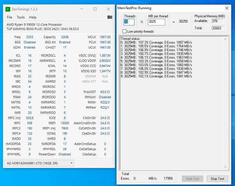

Hier noch meine alten Werte vom groben antesten. Vielleicht hilfts dir ja:
zwischenablage02-jpg.689773
Es kann im Übrigen durchaus sein, dass du für den IMC bei gleichem Takt mehr Spannung brauchst, als mit non-ECC Modulen.
