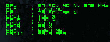

So sieht glaube ich ein CPU-Limit aus :d
(in Black Desert während eines Kampfes mit mehr als 10 Spielern)
@itarius so können cpu limits aussehen(im optimal fall sehen sie so aus) müssen aber nicht

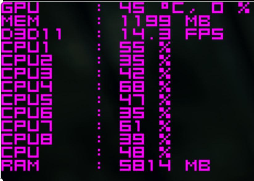

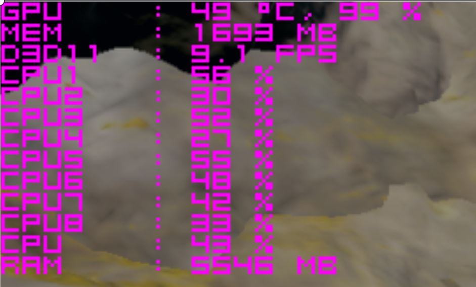

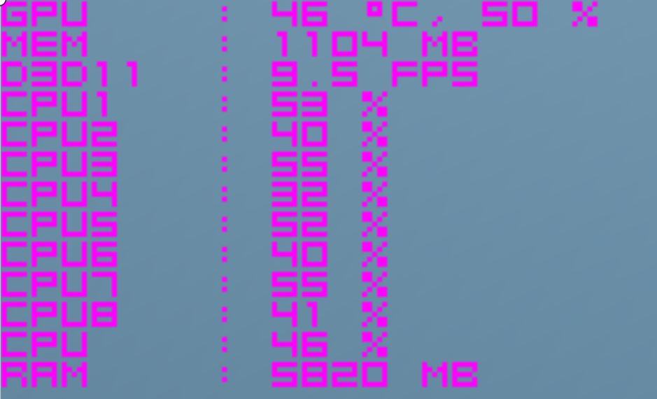

Jetzt melde ich mich doch noch einmal. :wink:
Inzwischen habe ich mich mit dem "Afterburner" beschäftigt und ein paar Werte ausgelesen:
Auffällig (für mich:confused:) ist, dass die Werte der GPU stark schwanken - erst lange 0% und dann ein Sprung auf 94 oder 100%.
Die CPU Werte liegen irgendwie im "Mittelbereich"
Ich komme nur auf FPs zwischen 10 und 15.
Ach ja: Die Grafikeinstellungen habe ich "ingame" natürlich auf "sehr niedrig" runtergeschraubt.
Und: Ich spiele mit Auflösung 1600x900.
Nochmals: Es geht mir gar nicht so sehr um dieses Spiel an sich, das (noch) nicht wirklich spielbar ist. Es geht mir darum zu verstehen, warum mein PC gerade bei diesem Spiel derart die Grätsche macht, während ich anderswo ganz zufrieden mit der Performance bin.
Kann mir das einer erklären?
Dankeschööööööööön!:shot:
