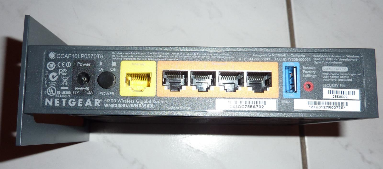

Hast du einen WNR3500L version 1 (nur 8 MB Flash-Speicher) oder version 2 (128 MB Flash-Speicher)? schau bitte mal nach was auf dem Router-Gehäuse steht --> abhängig davon kannst du dann hier z.B. die shibby-Builds herunterladen Tomato by Shibby » Alternatywne oprogramowamie na routery
ABER WICHTIG: Schau erst nach und schreib hier nochmal zurück WEIL wenn du die falsche Version flasht/updatest ist dein Router "tot", zumindest für dich!
Auf dem Gehäuse steht nix von Version, oder V1/V2.
Mach mal ein Bild von dem Typenschild.
Hier:

Das ist ein WNR3500L Version 1 mit 8MB Flash; Bei der Version 2 würde "WNR35000L v2" drauf stehen. Welche Version von TomatoUSB hast du drauf? 1.28 haben alle :) ==> das ist die "Basis-versions-Nummer" für alle. Schau mal nach im Router-Menü unter "About".
