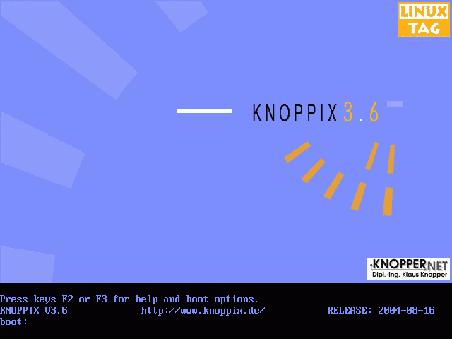

einfach von der knoppix cd booten -> dann muesstest du in so eine art boot menue gelangen -> "memtest" eintippen und das ding dann mal so 5 stunden laufen lassen.
wenn's fehler gibt hast du vermutlich die ursache fuer dein problem ;)
/edit:
hier das menue (so aehnlich muesste das aussehen):
