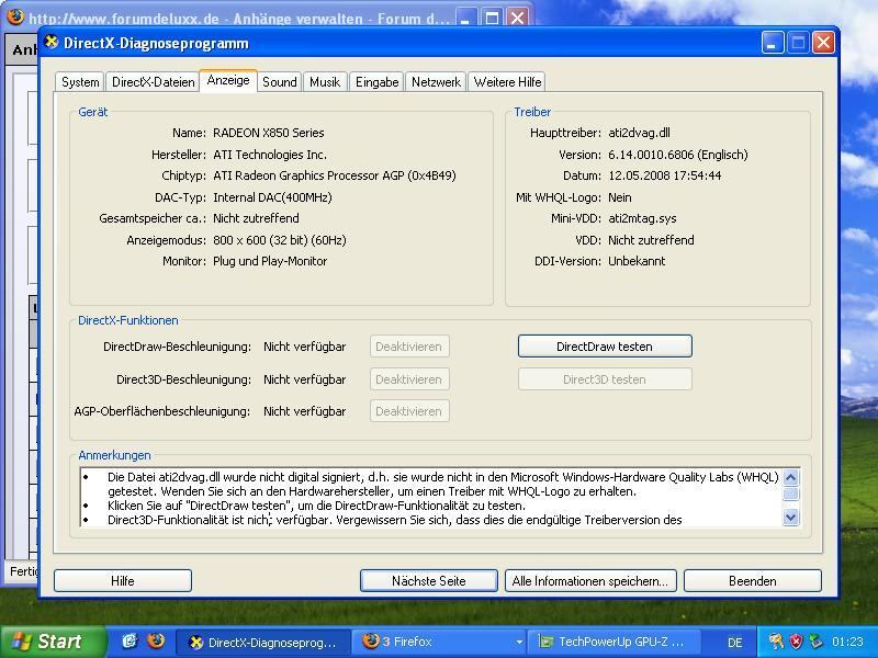

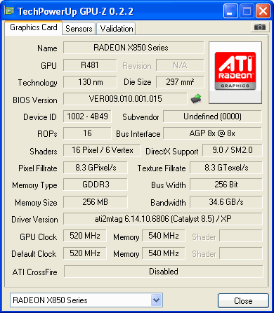

gute nacht euch allen, bei weiteren ideen bitte schreiben, ich hab mal screenshots angehangen auf denen das ganze nochmal sichtbar wird
(gpuz, dxdiag, gerätemanager)
