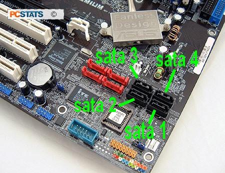

ich habe in meinem pc vier sata platten, die folgendermassen angeschlossen sind:
sata master 1 -> hitachi 160gb (vorher C: + *irgendwas anderes ^^*) -> jetzt E: (habe die andere partition geloescht, da ich vermutet habe, dass es evtl mit erweiterter partition mit logischem laufwerk zusammenhaengt)
sata master 2 -> samsung 500gb
sata master 3 -> samsung 250gb (vorher D: oder so) -> jetzt C:
sata master 4 -> samsung 250gb
nun frage ich mich, warum macht windows beim setup (an der stelle wo die partitionen verwaltet werden koennen) C: nicht auf die hitachi platte obwohl diese ja die erste festplatte ist?
stattdessen moechte setup C: auf sata master 3 haben.
wie kommt es dazu? denn ich erkenne absolut KEINEN sinn dahinter ;)

im bootmenue des bios werden die platten folgendermassen aufgelistet:
3rd sata master
4th sata master
1st sata master
2nd sata master
auch hier habe ich wiederum keine ahnung wie das zustande kommt...
vor allem, weil im bios die boot device priority folgendermassen aussieht:
hitachi 160er
samsung 500er
samsung 250er
samsung 250er

gerade das ist eben nicht der fall.
die hitachi ist an sata 1
samsung 500 an sata 2
etc.
aber vlt ist das irgendwie standard, dass sata 3 und sata 4 VOR sata 1 und sata 2 kommt?
also rein platinebauform-technisch :d
siehe:
werde das morgen mal ueberpruefen (hitachi an sata 3 anschliessen)
denn von dem abgeklemme halte ich eigtl nix...
Was hast du für'n Board ? Sind die Platten evtl. an verschiedenen Controllern angeschlossen ?
Ich sehe gerade dein Bild - die sollten also alle am selben Controller sein. Vielleicht doch Beschriftung falsch.
Beim ASUS P4P800 z. B. war das bei den 2 SATA's auch falsch.
board is a8n-sli premium.
die beschriftung ist allerdings richtig, wenn ich ne platte an den beschrifteten sata 1 port haenge, wird die HDD auch unter sata 1 aufgeführt.
platten sind alle am selben controller angeschlossen ;)
