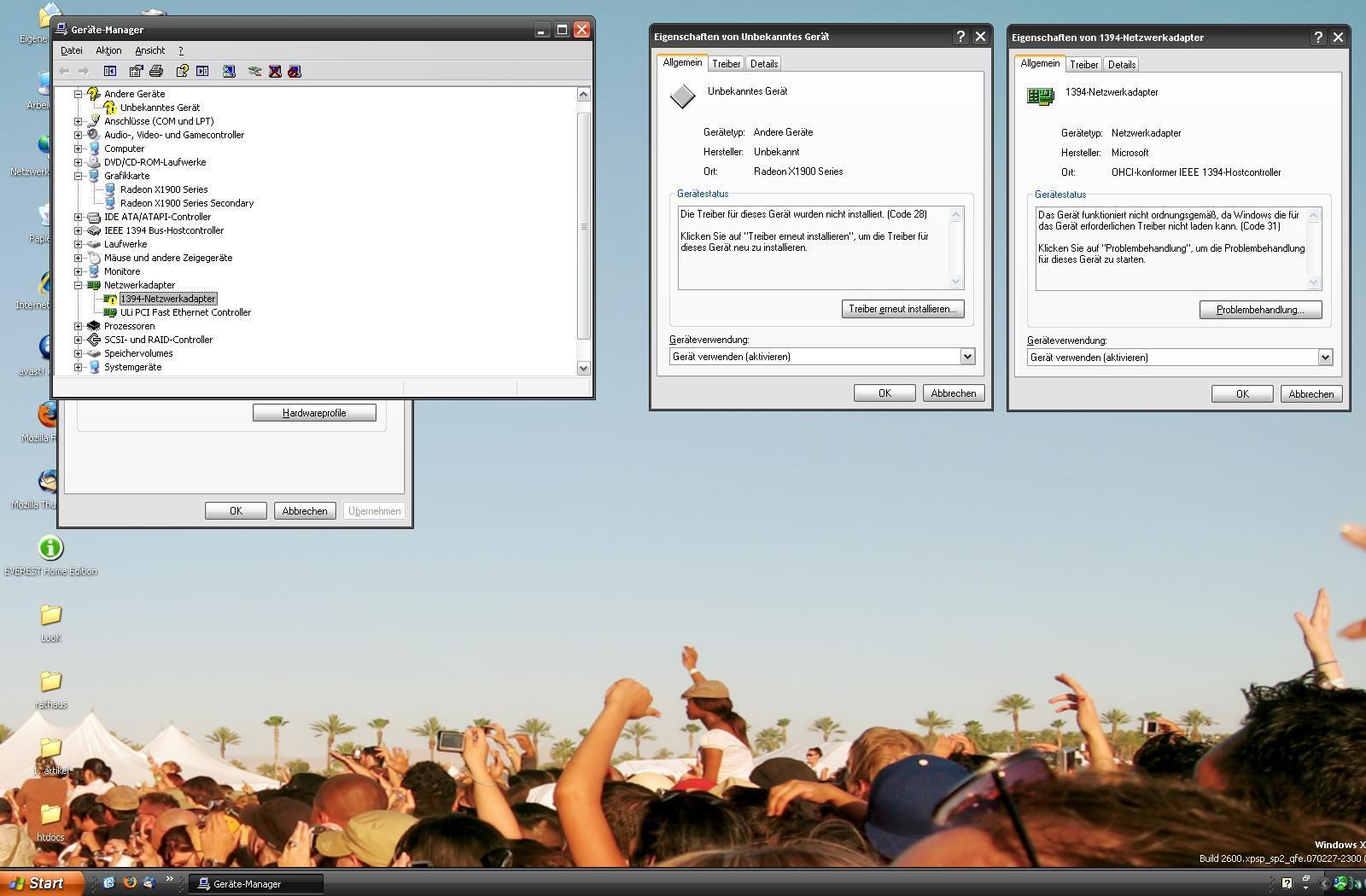

ich habe neue Hardware und einige Probleme mit Windows.
Im abgesicherten Modus kommt es nach wenigen Sekunden einfach so zu einem Absturz, so funktioniert es wunderbar.
Einige Komponenten werden nicht richtig erkannt, siehe screen...
Meine Graka ist instaliert aber zeigt mir trotzdem unbekanntes Gerät an und dieses Netzdingen da... Boahr... Wieder son scheiß...

Gib bitte mal deine Hardware an. Sonst kann dir niemand helfen ;)
Das unbekannte Gerät könnte mit dem WDM-Treiber behoben werden. Hast du den installiert?

pcie, im biod ist die karte auf pcie. sie funktioniert ja auch wunderbar und wird erkannt, wie man in der liste sehen kann aber oben taucht der scheiß nochmal auf, aber warum?
das netzdingens - sprich firewire kannst du z.b. deaktivieren, wenn du es nicht benutzt, und so wie es aussieht paßt windows dein Grakatreiber nicht ? schmeiss ihn runter und mach ihn neu drauf
installier mal den aiBooster, ich vermute mal, dass das das :stupid: unbekannte geraet ist ^^

jetzt gehts. also das fregaezeichen ist weg und die graka läuft. aber wenn ich magix video deluxe starte und damit was machen will, dann kackt alles ab.
