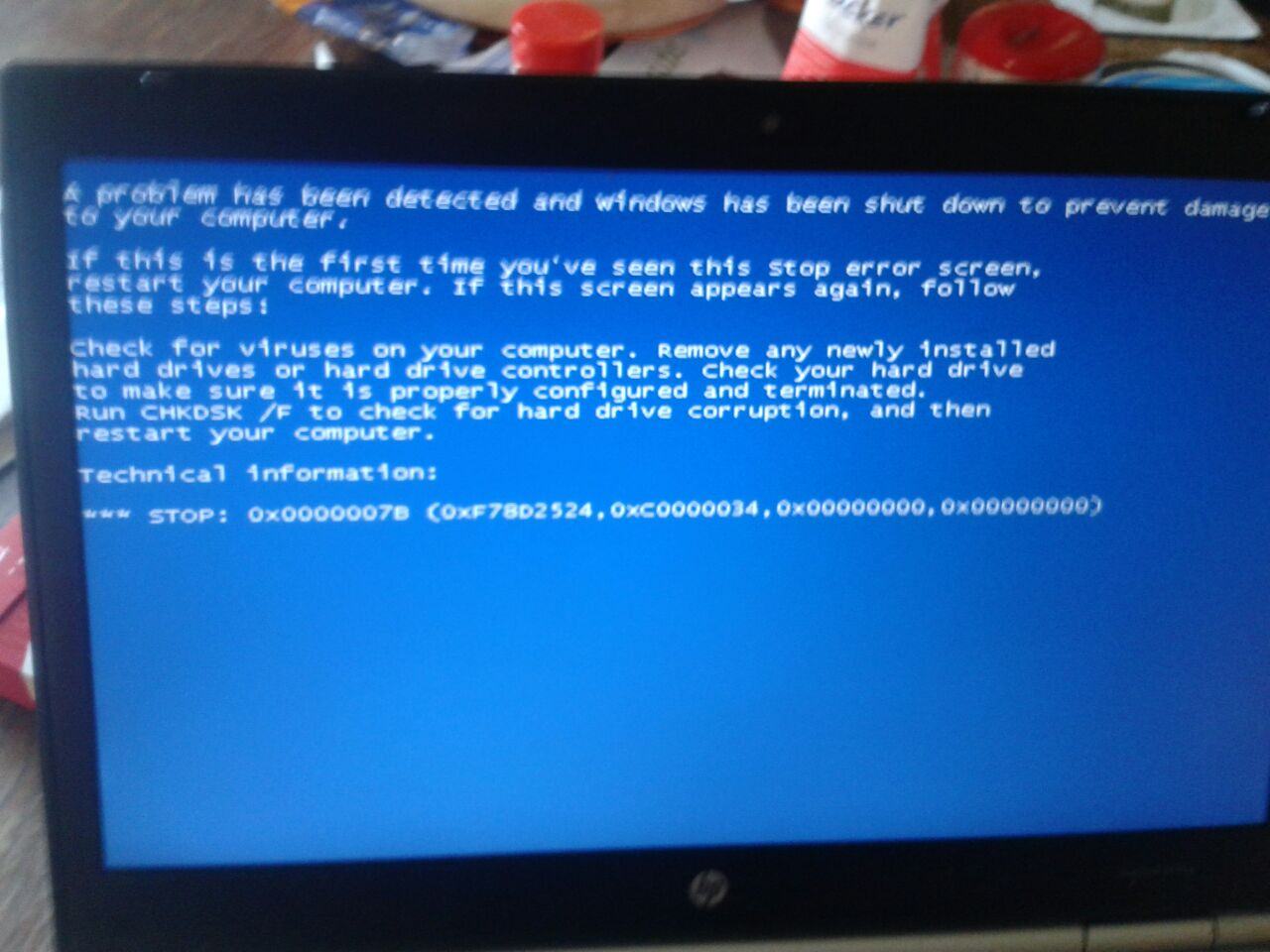

habe plötzlich an meinen Hp elitebook ein Bluescreen bekommen und das Notebook fährt nichtmehr hoch! Betriebsystem ist Windows Xp da ich es geschäftlich brauche! Habe auch schon eine HDD gewechselt nur tritt der Fehler weiterhin auf ausser bei Windows 7 Nicht ! Habt ihr Rat ?
Mein Notebook Hp Elitebook 8460p
MfG

Wenn sich das gar nicht installieren lässt, dann Windows 7 ganz normal drauf und das XP in einer VM z.B. mit Virtual Box. Dann brauchst du das nur bei Bedarf zu starten, wenn du deine geschäftlichen Sachen erledigst.
Hab schon etliche Virenscanner benutzt leider ohne Erfolg ! Da ich das Notebook aber täglich für die Arbeit brauche fällt die VM leider weg !

Es hat doch mit der HDD zu tun doch nicht mit dem Ram oder liege ich da falsch ?

Ok werde ich gleich mal testen! Habe keine neue Hardware installiert oder sonst etwas gemacht! Hab mir iwie ein Virus eingefangen und plötzlich beim hochfahren kam die Meldung! Habe mittlerweile 2 neue Hdd's getestet und bei beiden dasselbe problem!

Merkwürdig aber dass Windows 7 drauf läuft und sich installieren lässt!

Da muß man im Bios den SATA Modus auf IDE ändern, wenn die SATA Treiber nicht in die XP CD integriert wurden!
Und XP neu installieren ist da definitiv angesagt und wenn der SATA Modus auf IDE steht kann man da auch definitiv XP installieren, außer die XP CD oder die Hardware ist putt!
Geschaftsnotebook leider mit BIOS Passwort dem normale Benutzer nicht bekommen somit komme ich da leider nicht rein!
Danke werde mich mal morgen dran setzen! Werde berichten ob es klappt ja booten tut es von der cd!
