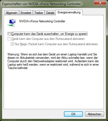

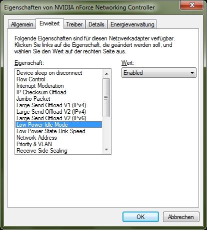

Ergänzung
Hallole,
da das Problem mit dem von Zeit zu Zeit abschmierenden LAN selbst nach einer Neuinstallation immer noch besteht (parallel laufendes WinXP Pro SP3 hat keine Probleme mit dem LAN, also eher nicht kaputt!) habe ich mal 2 Screenshots angehängt, vllt. kann mir da ja jemand Tips geben wie ich dort was einstellen sollte (IPv6 verwende ich nicht!)
EDIT: Die nVidia Network Management Suite habe ich diesmal NICHT mit installiert, da ja die neueren Versionen keine Unterstützung für die nForce-Hardwarefirewall mehr mitbringt (falls es die überhaupt noch gibt bei den neueren Chipsätzen ?!?)... Ansonsten ist alles aus der "15.51_nforce_win7_64bit_whql.exe" installiert!
LG, Der DaDDeL!
