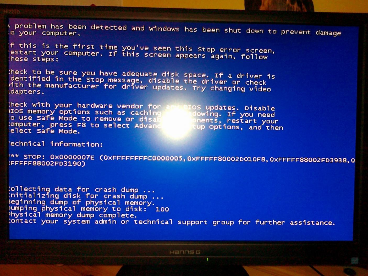

Ich habe mal den automatischen Neustart bei Systemproblemen abgestellt und Euch anbei den Screenshot von Bluescreen drangehangen. Vielleicht weiß damit jemand was anzufangen?
