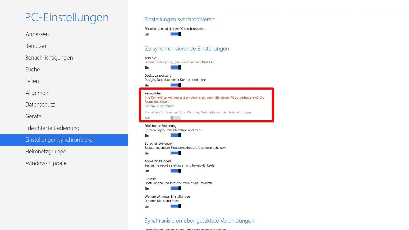

Ausserdem ist mir gerade aufgefallen, dass sich der Rechner mit Windows Live Anmeldung nicht mehr als "Vertrauenswürdig" speichern lässt.
Ich hab schon in den Einstellungen alle vertrauenswürdigen Rechner gelöscht und neu angemeldet (mit PIN per SMS). Wenn ich dann den Schritten weiter folge und auf "Diesem PS vertrauen" klicke, komm ich auch auf die Microsoft Seite und er sagt, der PC wäre jetzt vertrauenswürdig. Ist er aber nicht, ich kann keine Anmeldedaten speichern.

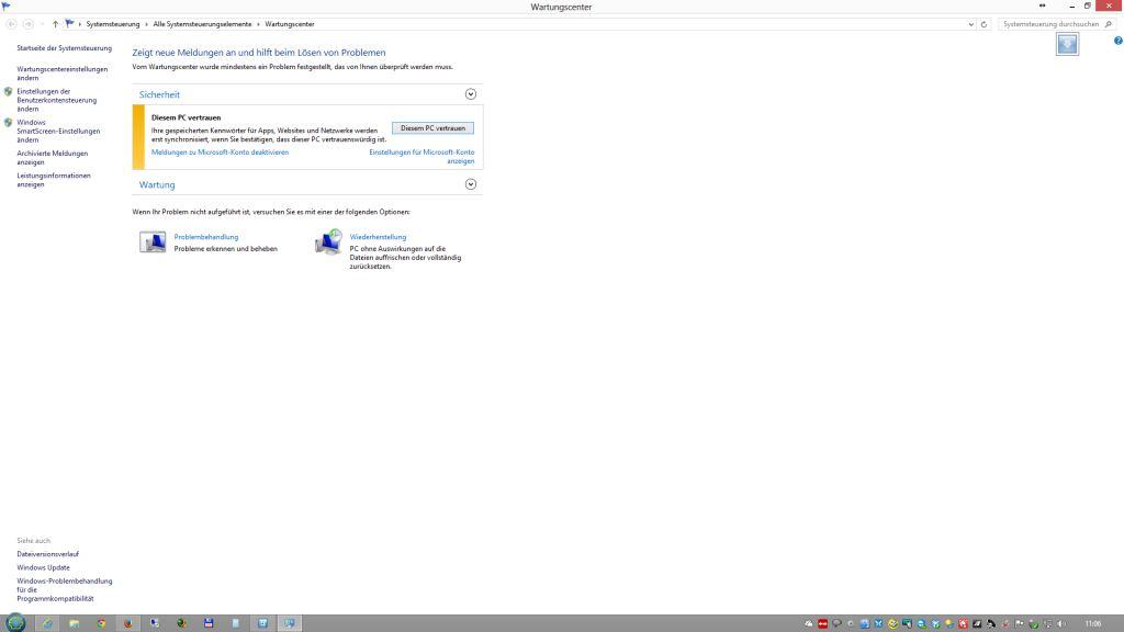

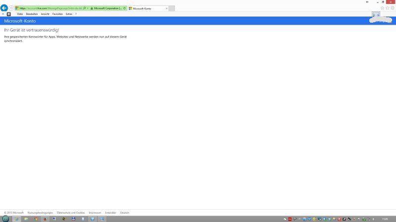

Das Problem, diesen PC aber "Vertrauenswürdig" zu bekommen habe ich weiterhin. Nach der deinstallation von Eset bekomme ich nun sogar im Wartungscenter die Meldung, ich solle meinen PC als vertrauenswürdig anmelden.
Klicke ich auf den Button komm ich auf die entsprechende Internet Seite und er sagt mir, dass der PC jetzt als vertrauenswürdig eingestuft wurde. Ist er aber immer noch nicht

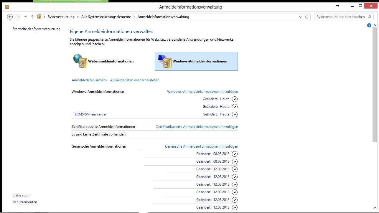

Es ist zum k***** ... gestern behielt er die Anmeldeinfo auch nach einem Reboot oder dem kompl. ausschalten und heute? Wieder kein Eintrag drin ... Dafür steht da jetzt eine Anmeldeinfo, die ich nicht so genau zuordnen kann, sich aber auch auf meinen Heimserver bezieht. Steht das "TERMSRV" event. für die Lauchpad Anmeldung? Und warum merkt er sich die aber nicht wenn ich direkt auf den Server zugreifen will?

Gestern Abend ist mir nach einem Neustart aufgefallen, dass wieder keine Anmeldeinfo im Tresor war aber gerade als ich das Fenster wieder schliessen wollte, ploppte auf einmal der Eintrag für meinen Homeserver in der Liste auf. Aber die Freunde war nur kurz, denn ein Test mit einem erneuten Boot und der Eintrag war wieder verschwunden.
Versteh ich nicht, denn der Eintrag mit dem "TERMSRV" ist permanent vorhanden. Nur die manuelle Serveranmeldung verschwindet immer wieder.
Ich hab auch noch mal eine Netzlaufwerk Verbindung zum Server eingerichtet aber nach einem Neustart will er auch hier immer wieder User und Password haben.
