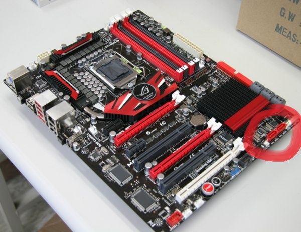

Mein Win 7 Ultimate hat sich vorhin die ganze zeit aufgehängt!
Kann es sein das es daran lag das ich die festplatte aufm asus Maximus III Formula in dem Roten Raid Sata port hatte?
Hab ein bild angehängt!
Mfg
Weiß nicht genau, wie die Farbcodierung bei diesem Board ist, aber im Regelfall nutzen Boardhersteller Rot für eSATA.
Entsprechend könnte es schon Probleme geben...
In der Beschreibung steht das für die 2 roten Ports!
Connect Serial ATA hard disk drives to these ports if you want to create hardware raid

Es gibt Bluescreens!
PS: Seit ich die Festplatte und das Laufwerk umgesteckt habe auf die normalen Sata Ports läuft es einwandfrei bis jetz

Wie gesagt seitdem ich die Ports getauscht hab läufts!
Lag dann doch wohl daran das ich nur eine festplatte an den Raid Ports hatte
steht ja auch in der beschreibung bei den 2 roten Ports
"Connect Serial ATA hard disk drives to these ports if you want to create hardware raid"
Ich glaube dieser Eintrag steht irgendwo bei SATA drin, frag mich jetzt aber nicht wo, da dass von Board-Hersteller immer anders genannt wird. AHCI-Teiber von deinem Chipsatz sind installiert? Raid-Treiber auch installiert? Bei mir auf dem Board Gigabyte sind auch 2 extra Ports, auch anders farbig, aber daran hab ich auch nur eine externe Festplatte via eSATA angeschlossen und es gibt es auch kein Bluescreens. Ich denke dass die Ports nicht expliziet nur für Raid sind.
Raid treiber glaub ich net ! brauch ich ja auch net oder
Geht auch garnet da kein Disk gefunden wird steht da
Das hab ich noch auf dieser Seite gefunden "...Zusätzlich hat sich Asus auf dem Maximus III Formula ein paar Besonderheiten einfallen lassen. Bereits bekannt sind zwei spezielle SATA-II-Ports, die rot gekennzeichnet sind. Diese erstellen sofort eine RAID0-Verbindung, ohne dass der Nutzer diese erst initialisieren muss.
Dann wird es wohl so sein, ASUS wollte dem Anwender mit den 2 speziellen Ports die Einstellung für das Raid ersparen und hat diese Eingänge nur dafür zugelassen. Also kannst du nur die Festplatte an einem der 6 anderen SATA-Ports anschliessen
