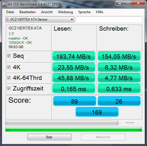

Asus P5Q Deluxe, Windows standard Treiber, ne 64GB Vertex von OCZ (die erste ohne II oder irgendwas)
Dem Rat entnehme ich das etwas dran sein könnte das die SSD manchmal dafür sorgt das es zu Problemen kommt?
Hatte sonst immer gelesen das die Microsoft eigenen Treiber die besten sind.
Aha, ok interessant. Unter XP hatte ich sowas nicht, aber da hatte ich die Platte auch noch im IDE Modus betrieben. Ob ich Lust habe Win7 auf IDE umzustellen weiß ich nicht, dann leb ich vielleicht lieber damit manchmal doppelt booten zu müssen.
Na ich probier erstmal die andern Treiber. Geht damit TRIM?
Danke erstmal.

So, die Intel-Treiber lösen das Problem nicht, gerade hat das ATI CCC beim Start gefehlt und ließ sich auch nicht mehr nachladen.
Von AHCI auf IDE wechseln möchte ich denk ich nicht, dazu ist der Leidensdruck nicht groß genug. AHCI hat ja bestimmt auch einige Vorteile. Mal davon abgesehen das Win7 sich bestimmt nicht einfach so umstellen lässt (zumindest über XP hatte ich gelesen das das nicht so einfach geht).
