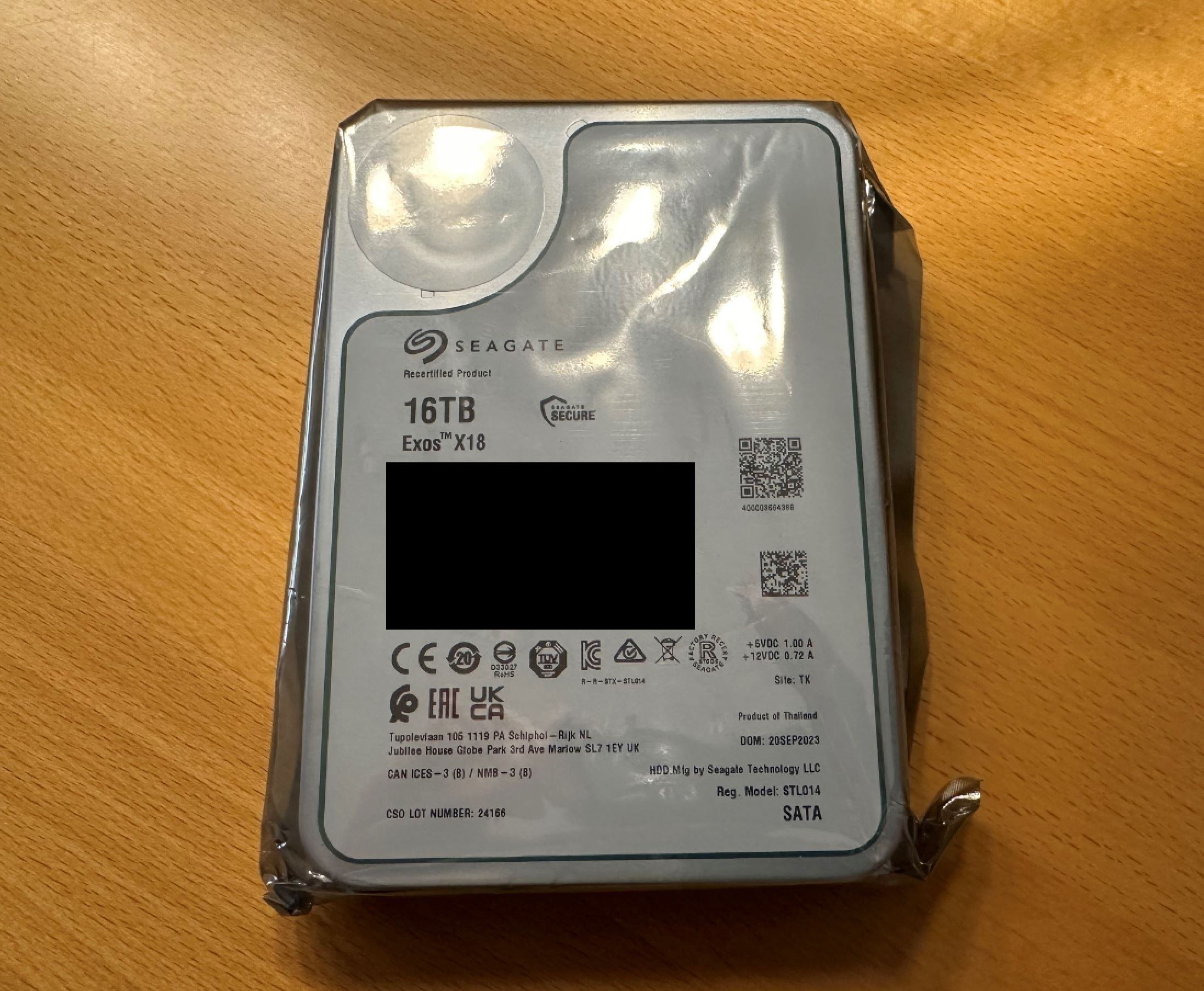

Hab vorgestern testweise eine "recertified" Seagate Exos 16TB für 166€ bestellt...
Diese ist äußerlich absolut nagelneu (Gehäuse und Anschluss-Kontakte sind neu) und kam in den üblichen, verschweißten Tüten. Auf dem Label steht "Recertified Product".
Was Einiges bedeuten kann, aber für 35% unter dem günstigsten Geizhals-Preis (255€) stelle ich keine Fragen
Hab gestern, als die Platte ankam, nicht schlecht gestaunt, dass es eine X18 ist, da sie als X16 beschrieben wurde. Die Bezeichnung "ST16000NM000J" deutete aber auf eine X18 hin. Wusste also erstmal nicht, was ich bekomme. Daraufhin hab ich gleich nochmal 3x ST16000NM000J bestellt, die wieder so sauschnell ankamen (keine 24h Versandzeit) :ROFLMAO:
Jetzt würde ich gerne wissen, wie ihr die "recertified" HDDs prüfen würdet. Ich prüfe meine HDDs bisher mit "HD Sentinel", indem ich sie einmal mit zufälligen Daten beschreibe und anschließend das Geschriebene verifizieren lasse (lesen). Was würdet ihr noch testen?

Interessant ist, dass das nicht nur auf dem Label vermerkt ist. Auf dem schwarzen Chassis ist zusätzlich noch „Recertified“ und daneben die SN vermerkt (gelasert). Es reicht also nicht nur das Label zu fälschen

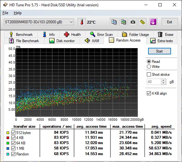

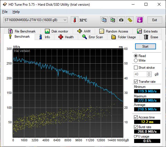

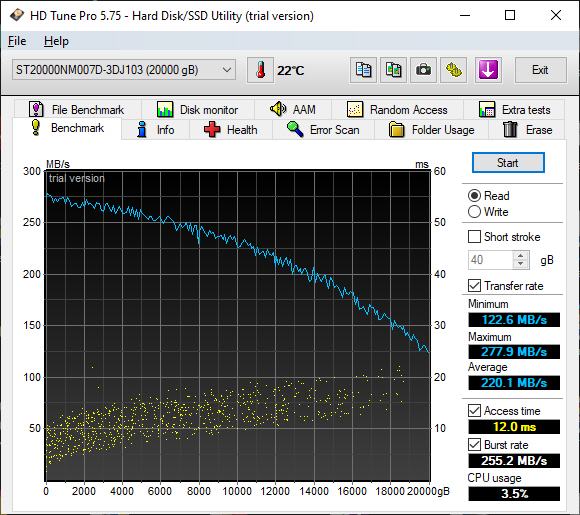

Falls es jmd interessiert. Finde die Leistung ganz ordentlich...
16TB - X18 - recertified - vs 20TB - X20 - certified - jeweils an einem ext. / mobilen Controller

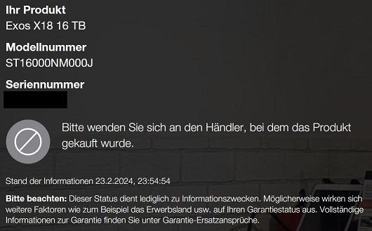

Vielleicht komme ich morgen dazu nachzufragen, wie es mit der Garantie aussieht.
Kannst Du den Garantiestatus nicht online prüfen?
Hatte ich schon mal am ersten Tag gemacht. War ja abzusehen, dass es keine 5 Jahre sind
Bin noch nicht dazu gekommen nachzufragen. Meinst, dass trotzdem 2 Jahre vom Händler drin sind? (ist ein Shop über Amazon)
Ja, wobei ich auf der Seagate Seite dazu nichts gefunden haben und andere Google Ergebnisse sagen mal 6 Monate und mal 2 Jahre, es scheint wohl regional verschieden zu sein. Aber bei der Ersparnis, muss man eben auch Abstriche machen, grob ein Drittel weniger dürfte immer noch ein Geschäft sein, da wohl kaum ein Drittel ausfallen werden, außer sie wurden schon beim Transport wegen schlechter Verpackung beschädigt, aber dann fallen sie meist recht bald und damit innerhalb der Gewährleistungsdauer aus und würden dann ja ersetzt oder man bekommt eine Entschädigung.
