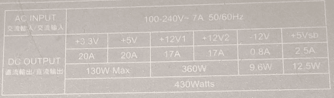

ich habe ein Seasonic S12II-430W, welches in meiner Version leider nur 2x6 PIN und keine 6+2 Pins hat.
Bei meiner jetzigen GTX 970 passt es alles (da 2 x 6 Pin), da ich aber nun auf eine RX 580 wechseln wollte, welche einen 8 Pin Anschluss hat, stellt sich mir die Frage, ob ich einen 6 Pin -> 8 Pin adapter verwenden kann. Oder brauche ich einen 2x6 Pin -> 8 Pin um beide 12V Schienen gleichmäßig zu belasten? Das Netzteil besitzt 2 12V Schienen mit je 17 A. Wenn ich jetzt nur einen 6 Pin -> 8 Pin Adapter verwende, geht dann die gesamte Leistung über nur eine dieser Schienen?

2x6 -> 8 ist definitiv sicherer, aber normal reicht 6 -> 8 auch, solange Du die 580 nicht an die Kotzgrenze treibst.

Die 2 extra Pins sind beim 8 fachen Anschluss nur GND Pins, webei nur einer davon als GND genutzt wird und der andere zur Erkennung, ob der 8 Pin Stecker angeschlossen ist. Ergo, es macht keinen Unterschied, welchen Adapter du nimmst.

Wenn ich jetzt nur einen einfachen 6 Pin -> 8 Pin adapter verwende, werden dann beide 12 Volt Schienen benutzt?

Richtig. Rein provisorisch könnte man aber auch einen 6er in die 8er Buchse stecken und die übrigen 2 Pins einfach brücken. Hab ich so schon ohne Probleme an der HD 2900 XTX gemacht. Also nicht einfach ein Stück Draht reinstecken, der könnte rausfallen. Sondern 2 zusammengelötete, passende Steckkontakte.
Nein. Du bräuchtest einen 2x6 auf 1x8 oder du probierst, ob es nicht auch mit einer 12V-Schiene läuft.
