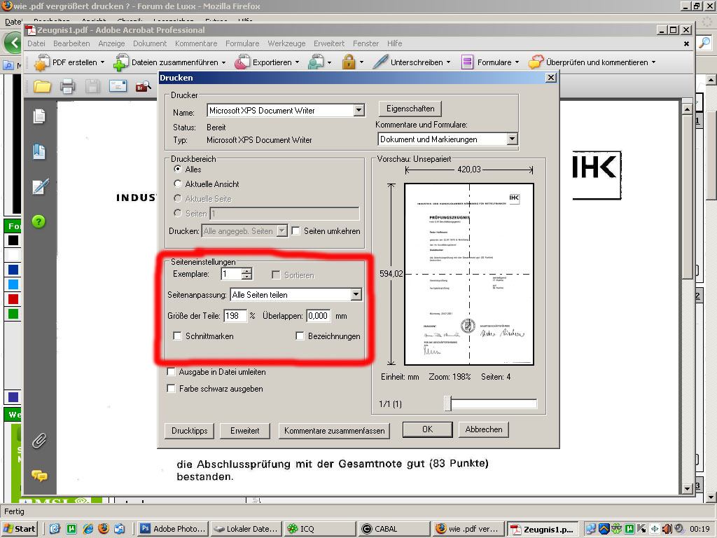

Hab hier zwar nur den echten Acrobat und nicht den Reader, daher nicht sicher obs der Reader auch kann, beim Acrobat könnte man es einfach mit 2-3 Mausklicks einstellen, siehe Screen: Einfach auf "alle Seiten teilen" stellen, darunter %-Wert der vergrößerung angeben und Überlappungsbereich fürs spätere kleben festlegen.
Falls es der Reader so nicht kann sorry für den unnützen Kommentar :)

ich habe das problem jetzt mittels posterdruckfunktion lösen können. :wink:
