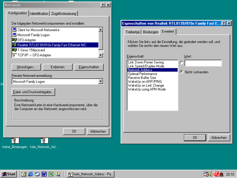

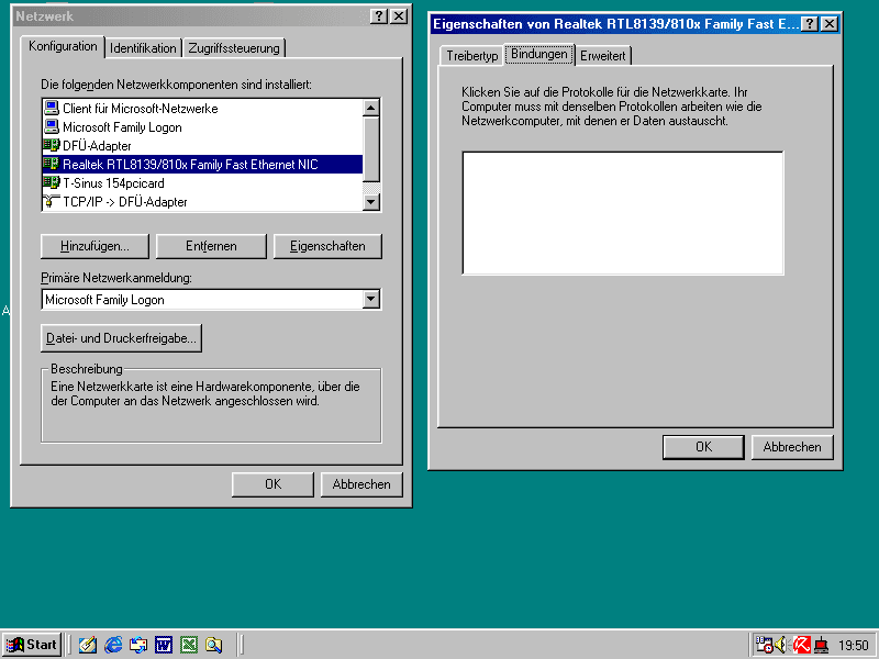

Hat das alles seine Richtigkeit?
attachment.php
attachment.php
Edit1:
Bilderfehler behoben.
Edit 2:
Sobald ich wieder die WLAN-Karte einbaue startet er imemr neu bevor Windows fertig geladen hat :(.
Warum verdammt ncohmal will die Netzwerkkarte nciht funktionieren?!
