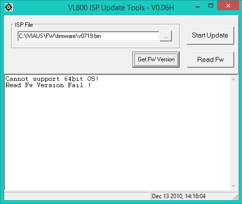

bei Via-Labs gibt es gar keine Firmware für den VL800 Chipsatz , wenn überhaupt nur for USB Hubs und nicht für USB Host Controler ! korrigiert mich falls ich was übersehen haben sollte !!!
nur bei Station-Drivers.com habe ich die V0709 gefunden aber Das FW Tool VL800IspUpg.exe mag kein 64 Bit OS
gibt es irgendwelche Boot CD's die auch Win Programme unterstützen z.b Bart PE , weil ich habe wirklich keine Lust extra ein Win 8.1 32Bit aufzusetzen
dann gibt es noch das FW Tool mptfw.exe was mann vom USB Stick in einer MS-Bos Ebene starten kann aber auch das geht nicht
es kommt immer , Flash not Supported , oder wie es das Programm schreibt Falsh not Supported

I flashed 0719 firmware (link)under DOS with the mptfw.exe utility with edited config.txt (SPITEST1=0) and it works fine.
Bei mir kommt dann nur noch SPI Overflow Busy in einer Endlos Schleife
gibt es überhaupt ein Tool wo ich mal die FW sehen kann die schon bereits drauf ist , dann könnte ich mir diesen mist einfach Sparen , aber ich bin mir Sicher das die nicht die Aktuelle FW drauf haben iss doch meistens so

würde es den mit dem VIA ISP Flashtool gehen was ja leider nur unter 32Bit läuft ?
