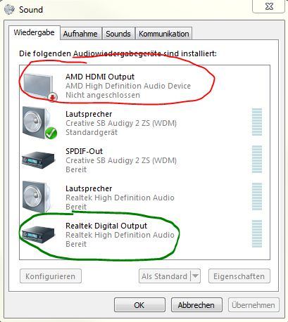

Der größte Unterschied beim verwenden von einer NV und einer ATI GraKa für dein Vorhaben liegt darin, dass bei der NV Karte das Signal der OnBoard Soundkarte durchgeschleift wird und die ATI Karte besitzt einen eigenen Soundchip.
Das heißt das verwendete Audiogerät bei der Soundausgabe über HDMI bei NV ist der OnBoard Chip des Mainboards und bei ATI ist es ein extra "AMD HDMI Audio Device". (siehe Bild im Anhang)
Wenn du sonst analoge Anschlüsse nutzt, musst du in jedem Fall das Gerät umschalten wenn du Sound über HDMI nutzen willst.
Ob man über eine dedizierte Soundkarte auch den Sound an eine NV Karte weitergeben kann weiß ich nicht, müsste aber auch funktionieren.

Ich nutze nur ein HDMI Kabel von der GTX aus, das an den Reciever geht, und dann ein HDMI-DVI Kabel an meinen Monitor. Also alles digital, nichts analog.
D.h. es wäre wahrscheinlich möglich den Sound der ATI zu aktivieren in dem ich ganz einfach in der Soundoption wie auf deinem Bild das ATI HDMI Output als Standard festlege und dann eben Power DVD oder ähnliches starte ?
Wenns so einfach gehen würde wärs genial. :love:
Richtig. In den meisten Playern kannst du auch fest einstellen welche Soundkarte bei der Wiedergabe verwendet werden soll. Das stellst du dann einmal ein, belässt in Windows aber ein anderes Audiogerät als Standard. So musst du nicht immer hin und her stellen.
Die AMD Soundgeschichte geht aber soweit ich weis nur, wenn du an der AMD Karte ein HDMI Kabel stecken hast, und über dieses Kabel auch gleichzeitig ein Bildsignal ausgegeben wird.

Die Frage ist aber, was macht Windows mit der Karte. Denn ich könnte mir vorstellen, die Audioausgabe über HDMI von der AMD Karte geht nur wenn auch ein Bild ausgegeben wird.
Das wird auch ohne Bildausgabe funktionieren. Du kannst einfach den AMD HDMI Output als Ausgabequelle wählen. Das wird von Windows wie ne Soundkarte behandelt, das spielt es keine Rolle ob das Gerät auch Bild ausgeben soll, oder nicht.

Ich hab mir gedacht das der ATI evtl vorgegaukelt wird das auch sie einen Monitor ansteuern kann, eben durch den AVR der ja jede Menge Eingänge hat aber nur einen Ausgang. D.h. wenn ich die Eingangsquelle wähle, z.B. den BD/DVD HDMI Eingang der mit dem HDMI Kabel der ATI Karte gefüttert wird kann diese Bild/Ton senden da beides verlangt wird.
