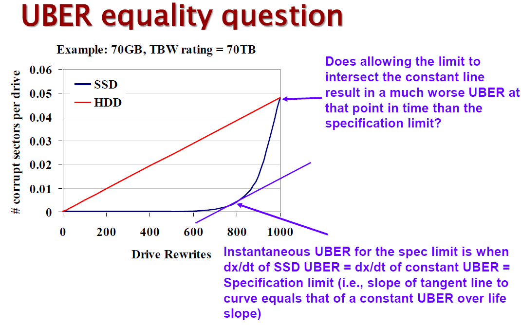

10^17 haben heute die meißten SSDs
Wobei aber die UBER bei SSDs eine anderes Verhalten als bei HDDs hat, die Fehlerwahrscheinlichkeit ist bei SSDs am Anfang 0 und steigt erst mit der Alterung der NAND Zellen an, während bei HDDs das Alter für die Fehlerwahrscheinlichkeit kein große Rolle spielt:
Wie man sieht sind diese 1:10^17 daher letztlich ein gewählter Wert auf der Kurve und danach wird es nur noch schlimmer, die SSD ist als praktisch schon austauschreif, wenn der Wert wirklich erreicht wird.
