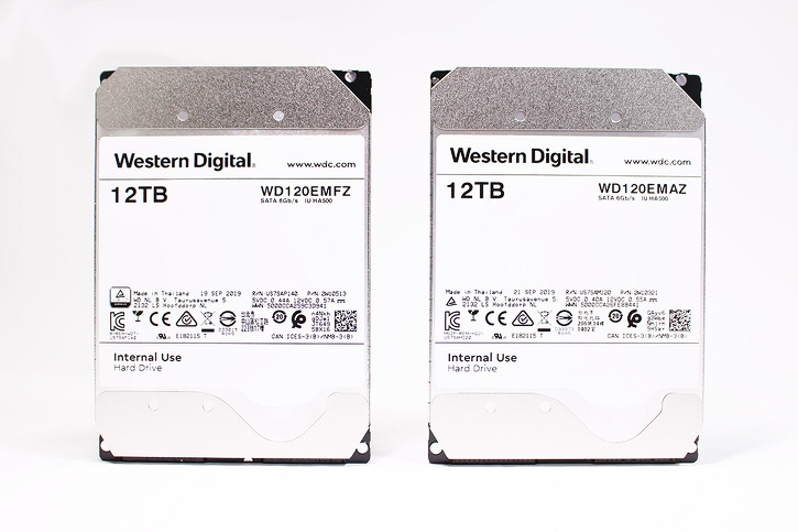

Bei der 12TB geht es im Übrigen um die WD120EMFZ, welche die P/N der 14TB Variante trägt, schwerer ist und von den Abmaßen her eben der 14TB Variante entspricht.
Gute Bilder:
Bei Reddit gibt/gab es dazu auch ein paar Diskussionen, wobei da z.T. auch Unsinn steht im Bezug auf PMR/SMR.
Da die WD120EMFZ 512MB Cache hat, wie die 14TB Variante und das Gewicht dementsprechend passt, scheint der Platter wirklich vorhanden zu sein. Welche Gründe nun zum "downlabeling" führten - ka. Interessieren würde mich das aber natürlich. Sie ist auch geringfügig schneller. Obs nun nur am mehr Cache liegt oder ob alle Platter genutzt werden und man einfach etwas Kapazität kastriert, ka.

WD140EFFX "herabstufen" auf 12 TB, Bzw, Sample, welche einen defekten Platter oder zwei defekte S/L-Köpfe haben würde es ja erklären.
Das wären ja dann 12Tb mit 5400 rpm und trotzdem 512MB cache bei 200MB/s
