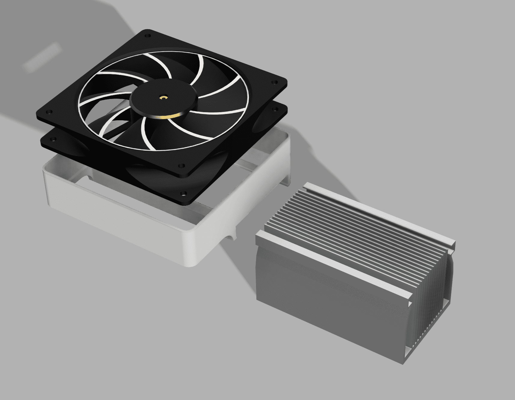

Sowas etwa?

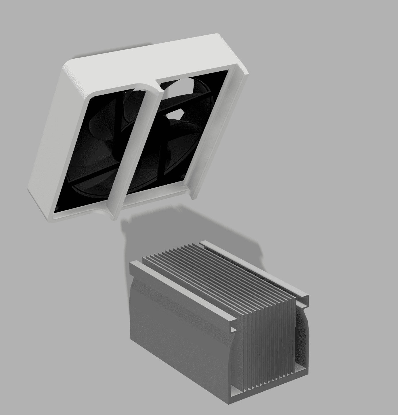

Das habe ich nur für mich gemacht um etwas zu üben aber so könnte man das ca machen
Ist quasi drauf geschoben von der Seite
Das wäre perfekt, so habe ich mir das vorgestellt. Was meinst du mit, nur für dich zum üben?
Ich will besser in CAD werden daher machen ich das meist als übung weil für echte Konstruktionen braucht man sehr sehr viel maße damit alles passt. Habe teilweise Kilo weise testdrucke gemacht an meinem PC bis ich zufrieden war
der große Nachteil an der Konstruktion ist, dass du die warme Luft nur im Gehäuse bewegst.
Ganz genau. Deshalb sollten die Lüfter hinten auch absaugen
Ja, wenn der 80er Lüfter übrig ist, kann ich diesen ja hinten saugend arbeiten lassen. Aber dafür müsste das mit dem 120er erst einmal funktionieren.
Schön konstruiert, aber blöd zu drucken. ;)
Muss ein Rahmen aussen um den Lüfter rum gehen? Wenn nicht, würde ich das eher nur als Platte ohne den Rahmen umsetzen, dann hat man eine komplett flache Seite gänzlich ohne Überhänge und könnte das auch so drucken.
Ist es Absicht, das die Hälfte des Lüfters am Kühlkörper vorbei bläst? Weil man die RAMs mitbefächeln will oder so? Oder wäre ggf. sogar noch ein "Trichter" gewünscht, damit der Luftstrom komplett auf den Kühler gerichtet wird?

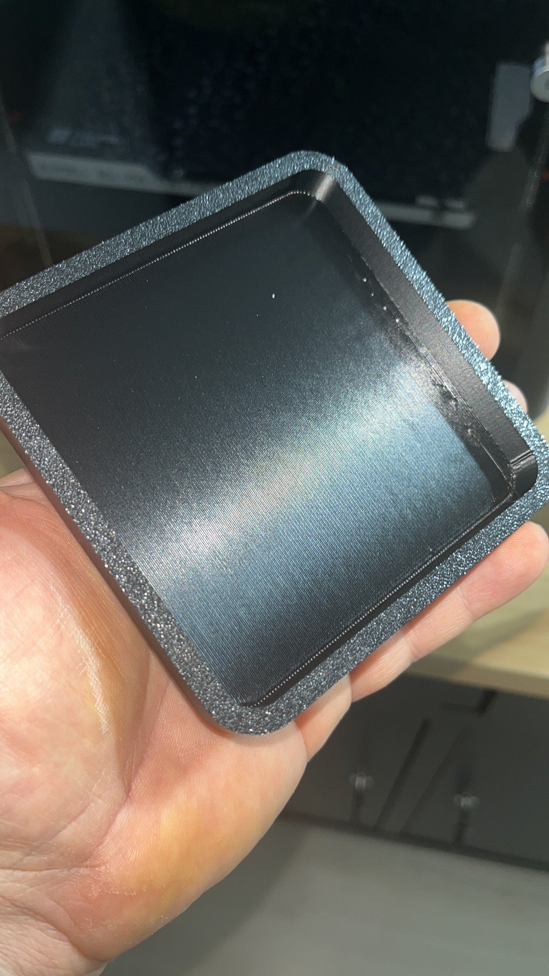

@Liesel Weppen Ne ne das wäre schon gut druckbar. klar wären da stützen dran aber es geht. habe so doch meinen RAM Kühler auch gemacht. Es fehlen aber noch paar fasen
Na klar kann man sowas mit Stützstruktur auch drucken. Aber warum sollte man das überhaupt so brauchen? Man kann es auch so konstruieren, das es den Zweck erfüllt und man es komplett ohne Stützstrukturen drucken kann. Oder überseh ich was?
Alles was Stützstruktur braucht, zumindest was FDM-Druck angeht, betrachte ich als "schlecht" druckbar, vorallem wenn sich das auch vermeiden ließe.
Ja das stimmt Stützstruckturen sind grundsätzlich nicht gut ! Aber haste mal meinen überhang druck ohne stützen gesehen??
EDIT: Ohne stützen

Der Rahmen um den Lüfter aussen rum ist nicht notwendig, wenn du den weg lässt, kannst das ganze ohne Stützstrukturen drucken.
Kannst ja mal ein STL (oder STEP, nur mit Fusion360 kann ich nix anfangen) von deinem Modell hochladen, dann kann ichs mir genauer angucken und dir ggf. zeigen, wie ich mir das vorstelle.
Ich kann dir gerade glaube ich nicht ganz folgen.
Was meinst du mit "deinem" Überhang-Druck?
Ja na klar das habe ich verstanden mit der umrandung. das habe ich nur wegen der optik gemacht. Klar wenn man das weg lässt ist das viel einfacher aber weniger schick :d
Hmm, Ansichtssache ob das mit sowas jetzt schicker ist oder nicht. Es macht aber auf jedenfall den Druck wesentlich komplizierter. Und benötigte Stützstrukturen habe ich jetzt auch nicht gerade als förderlich für die Optik im Kopf, auch wenn man die Kontaktflächen in dem Fall mit eingebautem Lüfter eh nicht sehen würde.

EDIT: Ohne stützen
Ok, durchaus beeindruckend. Keine Ahnung was da auf der Rückseite ist, aber warum überhaupt so? :d
