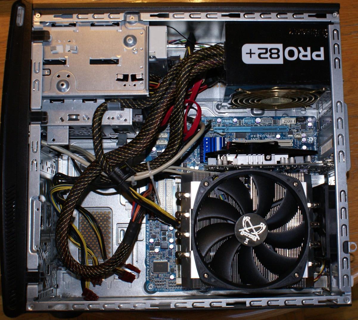

So, der Lüfter ( Kama Cross ) ist heute gekommen, gleich ausgepackt, erschrocken wie groß der ist, gedacht
der passt da ja niemals rein....
Passte nach dreimaligem drehen doch rein ( 2mm vor der Grafikkarte ) und jetzt kriegt mein CPU Frostbeulen, im normal Betrieb keine 30°.
Und das Beste ist, man hört nix, rein gar nix!
So und jetzt kommt als nächsten das Übertakten dran.
Mal gucken wie warm es dann wird.
Jedenfalls erstmal Danke für die Hilfe

Du solltest bei Gelegenheit die elendige HP-Blechdose gegen etwas "anständiges" tauschen!!
Von wegen Luftdurchsatz und so :fresse:
Wie ist es denn eigentlich mit dem Kühler für den "Brückenchip" (z.B. Alpenföhn Ötzi)?
Haste da schon mal geschaut, ob Du das Ding günstig bekommst? :hmm: ... und vor Allem: passt der noch neben den SCYTHE? :eek: (mach doch mal ein Pic vom Innenleben der Rechendose!)
Und die RAMs brauchen bei erhöhter Spannung und/oder satt erhöhtem Takt auch gute Heatspreader!!

Was ist denn ein Brückenchip?
viel passt da jetzt nicht mehr rein...:popcorn:
... kann man aber mit einer angepassten Adapterplatte aus massivem Kupfer doch irgendwie da reinfummeln :cool:
