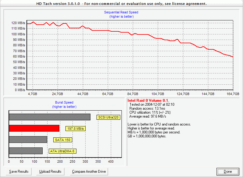

So, gestern habe ich die Htachis bekommen und eingebaut. War alles relativ easy, dann natürlich WinXP neu draufgebügelt, auwauwau, das ist ja schon geflutscht wei nix ;)
So, ich habe dann mal einen Bench mit HDTach gemacht, Screenie sieh unten. Ich denke, das ist OK so. Ich will nicht wegen jedem fitzeligen Mbit/s mehr rumexperimientiern, wenn ich mir im gegenzug die Werte meienr alten Seagate SATA anschaue... das sind Welten dazwischen.
