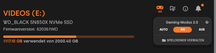

Diesen scheint es bei mir nicht zu geben, hä... könntest Du bitte genauer (am besten mit Screenshot) erklären, wo ich den aktivieren kann? Habe einfach die aktuelle Version von dem SanDisk Dashboard installiert. Benutzt Du vielleicht noch den alten WD Dashboard? Wenn Ja - welche Version?
Die 620361er ist scheinbar die aktuelle FW, also muss ich das Dashboard deswegen hier nicht installieren....
Das muss ja nicht zwingend was Schlechtes sein; ich hatte die FW seinerzeit ein Mal aktualisiert und seitdem das Dashboard auch nicht mehr in Betrieb gehabt. Funktioniert, hab aber damals auch nicht geforscht, was da geändert wurde...,.
Aber erklärt, wie das genau funktioniert, wird das nicht einmal von WD/Sandisk.
