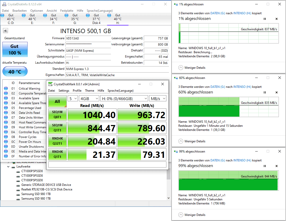

..dabei fällt auf, dass die Schreibrate der P40 nach einiger Zeit einbricht, während die P40 konstant auf etwa 900 MB/s kommt.
..denke mal, da ist dann eher die P50 gemeint. ;)
So oder so, wenn eine P40 USB3.2 (2x2) 20Gbps schon nach so wenig Kopiervolume auf Sata-III Niveau einbricht, bzw. eine P50 USB3.2 (2x2) 20Gbps dann nur noch auf Niveau von 10Gbps weiter schreibt (hier würde mich mal interessieren, ob die nicht noch weiter auf Sata-III Niveau bei zb. doppelter Kopierdatenmenge einbricht), dann sind die Dinger dafür viel zu teuer!
Da schaffe ich ja über getestete 100GB Kopierdatenmenge mit einer 70€ USB3.2 10Gbps Komplettlösung (40€ SSD / 30€ Gehäuse) noch bessere Ergebnisse wie die P40 und knapp gleichauf einer P50. :unsure:

..und selbst da bricht die ja noch nach ca. 50GB Kopierdatenmenge auf Sata-III Niveau ein. Das ist nicht schlecht, dass ist derbst übel und eigentlich pure Marketingvera****e.
Erinnert mich schwer an Crucials P3/P3Plus. Auch so eine SSD die absolut ihr Geld nicht wert ist und da wäre man mit der billigsten No_Name QLC SSD noch besser unterwegs. ;)

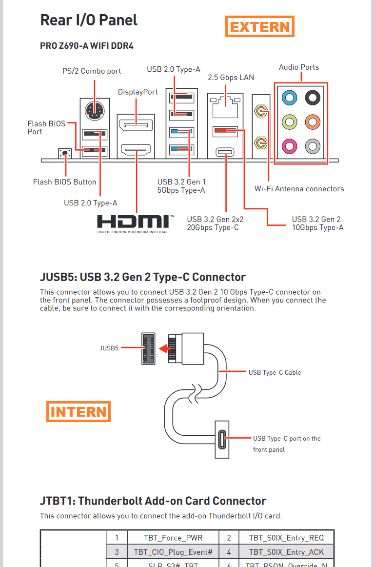

Was ich übrigens bei meinem Mainboard komisch finde und auch schon bei einigen anderen gesehen habe ist, dass der einzige USB 3.2 Gen2x2 Port nur als interner Header vorhanden ist, es aber hinten keinen solchen Port gibt. Mein Gehäuse hat aber keinen solchen Port und ich haben auch schon mal kurz geschaut und kein Frontpanel für 5¼" oder 3.5" gefunden der so einen Port bietet.
völlig gaga das Ganze inzwischen…
Ich fahre ja gerade einen Golf 8 (GTD) und da kannst du mit USB-A gar nichts mehr anfangen. Nur noch USB-C (der rechte sogar USB-C 2x2) und diese Adapter USB-A auf USB-C funktionieren auch nicht mehr.
Die Buchse haben viele Boards am I/O Shield. Gefühlt minimum 50% der Boards die über USB-C 3.2 Gen2x2 verfügen. Der auf den Board ist meist immer ein USB-C 3.2 Gen2 10Gbps Connector.
Das hat auch einen relativ einfachen Grund: Die meisten Gehäuseanbieter spezifizieren ihre Gehäuse mit Frontpanel USB-C nur für max. 3.2 Gen2.
MSI, Asus, GB machen das sehr oft so wie siehe Skizze. Wenn ASRock da nun bei einigen Boards einen "Sonderweg" geht, dann liegt das wohl eher daran, dass die bei ein paar Boards ein eigenes USB Frontpanel für 3,5" Zoll beilegen wo man dieses dann mit den Connector verbinden kann. Der Standard ist das aber nicht.
Nein, so eine Frontblende liegt leider nicht dabei und ich finde auch keine. Hier übrigens alle LGA1700 Boards bei denen es USB 3.2 Gen2x2 (20Gb/s) nur per internem Header gibt:
Von den 42 da aufgelistet Boards sind zwar 25 von ASRock, aber auch 12 von ASUS, eines von Gigabyte und 4 von MSI. Von ASRock sind insgesamt 54 LGA1700 Boards gelistet, von ASUS 97, von Gigabyte 60 und von MSI 64. Mit wenigstens einer externen USB 3.2 Gen 2x2 Buchse werden von ASRock 7, von ASUS 59, von Gigabyte 34 und von MSI 39 Boards gelistet, bei ASRock sind also weit mehr Boards im Angebot die USB 3.2 Gen2x2 nur intern haben als bei den anderen, aber wo sind die Frontblenden dafür? Über google findet man zwei von GRAUGEAR bei Amazon, nur steht in der Beschreibung "up to 10Gpbs" und auf dem Bild sieht man dann auch das unter der Buchse "10Gbit/s" steht. Zwar ist die Frequenz bei 20Gb/S die gleiche wie bei 10Gb/s und es sind eben zwei Lanes parallel, aber wenn dies erfolgreich läuft, dann würde man doch zumindest die Beschreibung unten ändern und nicht nur den Titel oben.
