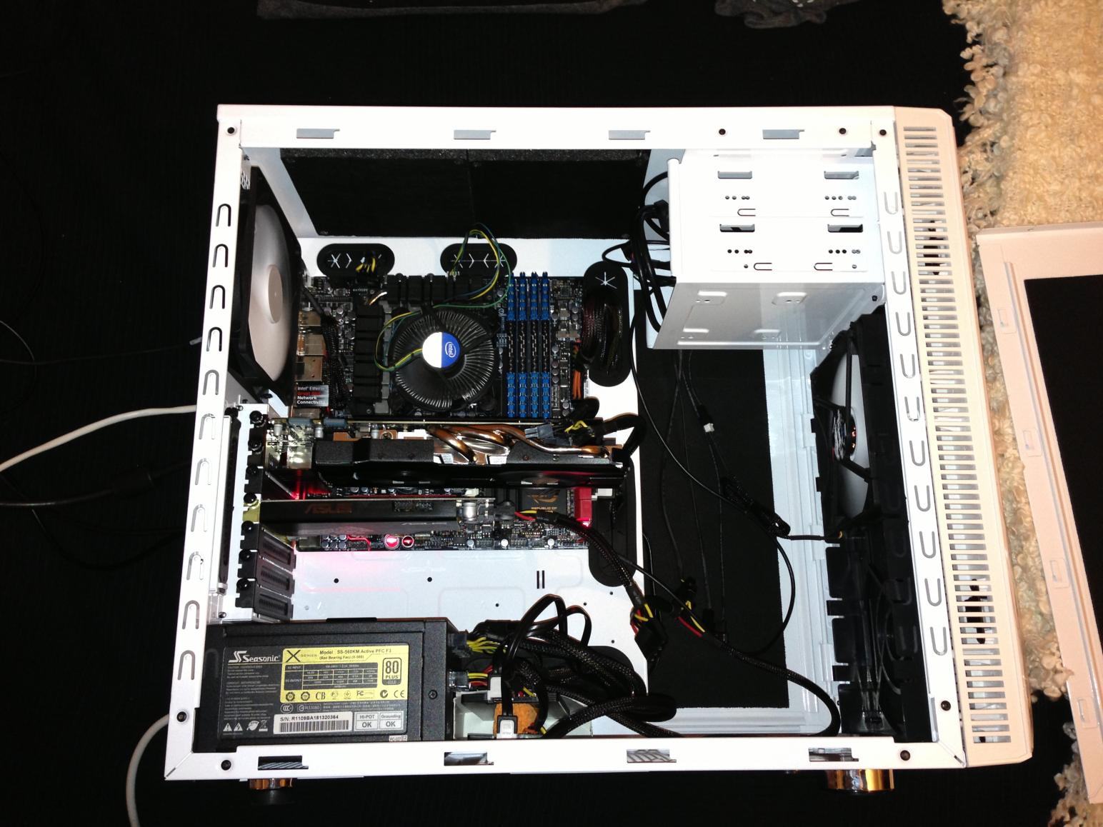

So, das Case ist nun da, die HW ist mal vorab verbaut, sodass die Mühle mal zumindest läuft und ich Online sein kann.
Alte Wakü ist zerleget...
Jetzt habe ich noch was wo ich mir nicht ganz sicher bin.
Verbaut habe ich ja atm.:
Gekühlt sind und bleiben CPU und GPU
CPU: i5 2500K
MOBO: Ausu Gene V Z77
RAM: 16GB Ram
GRAKA: GTX670 (ist inzw. getauscht)
SSD: 2x Samsung 830 256GB im Raid0
Netzteil: Sea Sonic X-Series X-560 560W Semi-passiv
Generelle müsste eigentlich mein 2x 140er Radi reichen. Würde ihn statt den Frontlüftern verbauen.
Es stellt sich jetzt nur folgende Frage:
Ich habe ja einen 2x120 Magic Cool Slim welchen ich mit 8mm hohen Skythe Slip Stream verbauen könnte, und zwar in dem Deckel oder,
einen 1x140 Radi statt dem Lüfter an der Hinterseite. Diesen müsste ich kaufen, was aber nicht unbedingt das Problem ist.
Bin iwie. der Meinung das der zweite 1x140 an der Rückseite besser wäre als der 2x120 im Deckel. Vor allem denke ich dass der 1x140er an der Rückseite weniger Krach macht.
Hätte da nen Phobya G-Changer 140 V.2 genommen und noch nen NB PK2 drauf.
Was meint ihr?
Anbei noch ein Bild (sry für die Quali... ist nur vom Handy.)
Zweiters würde ich gerne noch weiße Lüfter Verbauen sodass das Gesamtbild dann stimmiger wird. Was könnt ihr mir da denn empfehlen? Sollte so leise wie möglich sein.
Ich was dass man die Lüfter nicht sieht und es mir eigentlich egal sein könnte aber iwie. lässt das mein inneren Schweinehund nicht zu und mir kommt vor es sollte so perfekt wie für mich möglich sein.
Schaut so aus als entwickelt sich das ja noch zu einem nette Case Projekt
Lg
Souldrinker.
Was meint ihr?
Ja, der 140er ist auf jeden Fall besser als nen 240er mit 8mm Lüfterchen :)
Nur 140er?
