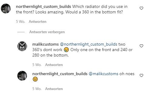

beim Torrent scheinen 2x 360mm auch nicht zu passen gemäss Malik Customs auf Instagram
Quelle: https://www.instagram.com/p/CWmL2WJDGPt/

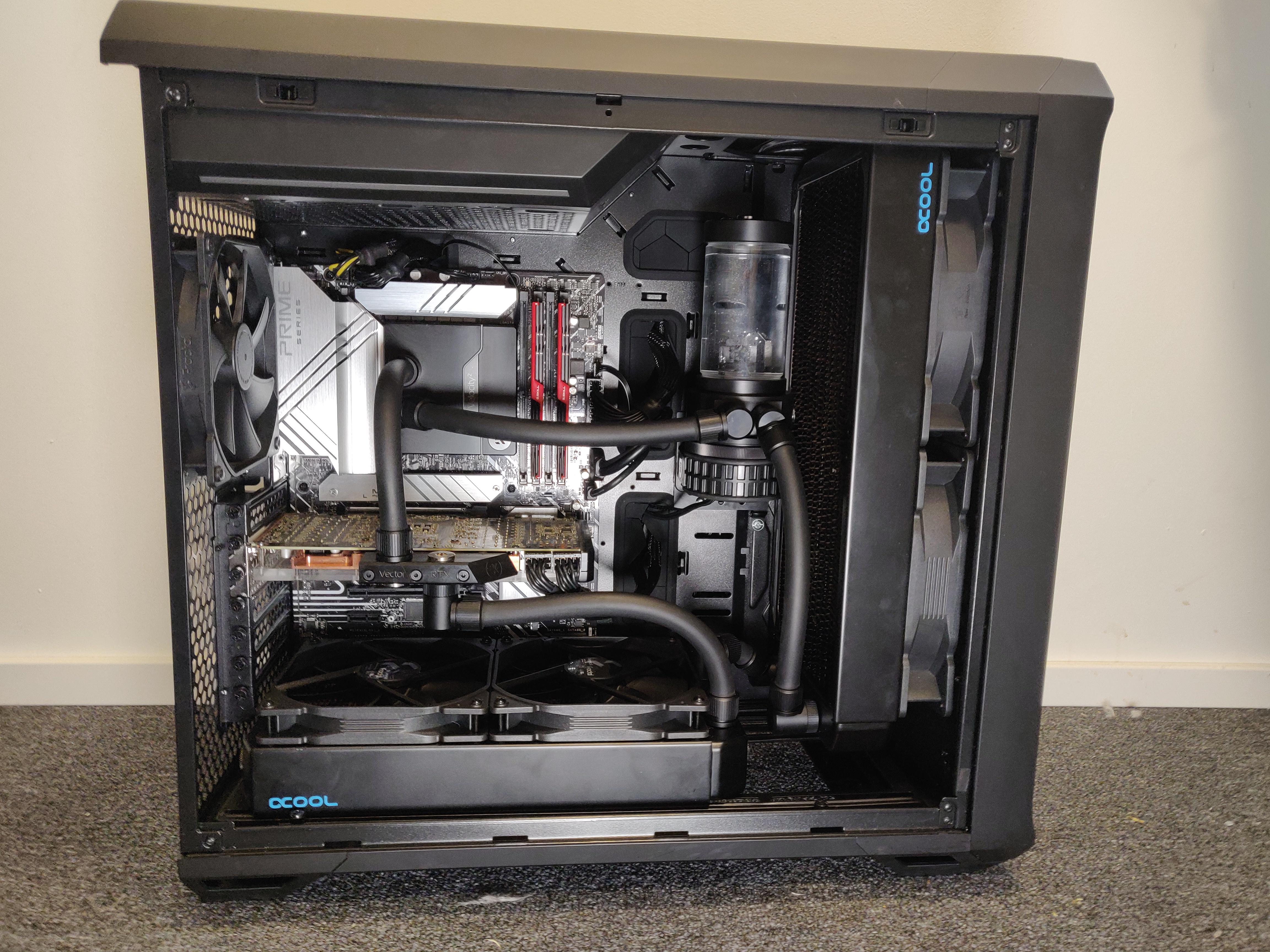

Das ist ja ziemlich erbärmlich für solche Innenmaße. Aber der Mensch hätte doch bestimmt einen kleineren AGB, höher verbaut, eimsetzen können. Sieht ein bischen nach suboptimal gelöst aus.
Ich glaub es scheitert nicht nur am AGB. Das Gehäuse ist nicht gedacht für Wasserkühlung würde ich behaupten.
Wir reden hier von Gehäusen und Er kommt mit 'nem ganzen Tisch um die Ecke :d
:shot: :lol:
Das Problem ist nicht der AGB. Schau mal, wie weit der Frontradi ins Gehäuse reinragt und wo der untere Radi endet. Das passt nicht, vermutlich nicht mal mit nem 20mm dicken Radi. Ich mein, ist ein nettes Gehäuse mit ordentlichem Airflow, aber Wakü braucht halt Platz und da fangen dann die Probleme mit modernen Gehäusen an.

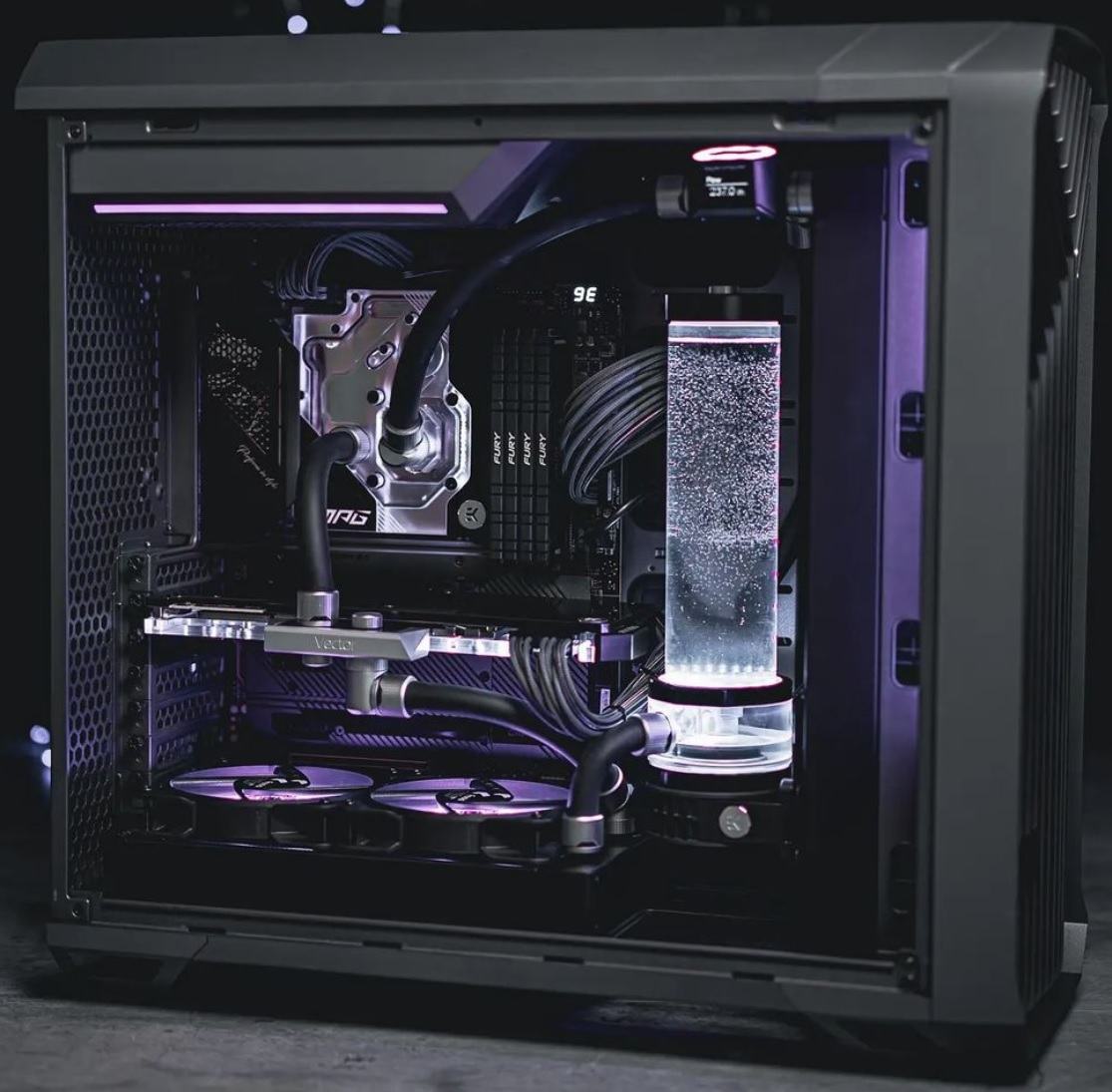

@AlsterwasserHH Hier noch ein Beispiel für einen ordentlichen Aufbau des Torrent. Radiatoren halt das ungewöhnliche 360x180 Format vorne und 280x140 unten. Bedenken, der 360x180 hat mal eben 50% mehr Fläche als ein üblicher 360x120 Radiator. Da beide optimal mit Frischluft arbeiten und die Abluft prima hinten austreten kann, würde ich mal sagen das dieses Gehäuse so sehr gut funktioniert. Durch die 45mm Radiatoren hat man auch etwas mehr Reserve bei der Drehzahl und das Gehäuse sieht jetzt nicht so "leer" aus. Dieser Build gewinnt sicher keinen Schönheitspreis, aber den Aufbau finde ich gelungen so. Soll wohl ohne Glas Seitenteil unterm Tisch stehen.
Specs:
CPU: 12900k
GPU: 3080
RAM: G.Skill 3600cl15 ddr4.
PSU: bequiet 850W
MB: Asus prime z690-p d4
Cooling: alphacool radiators 280x140 and 360x180, EK pump/res, fittings and blocks. No RGB or glas window!

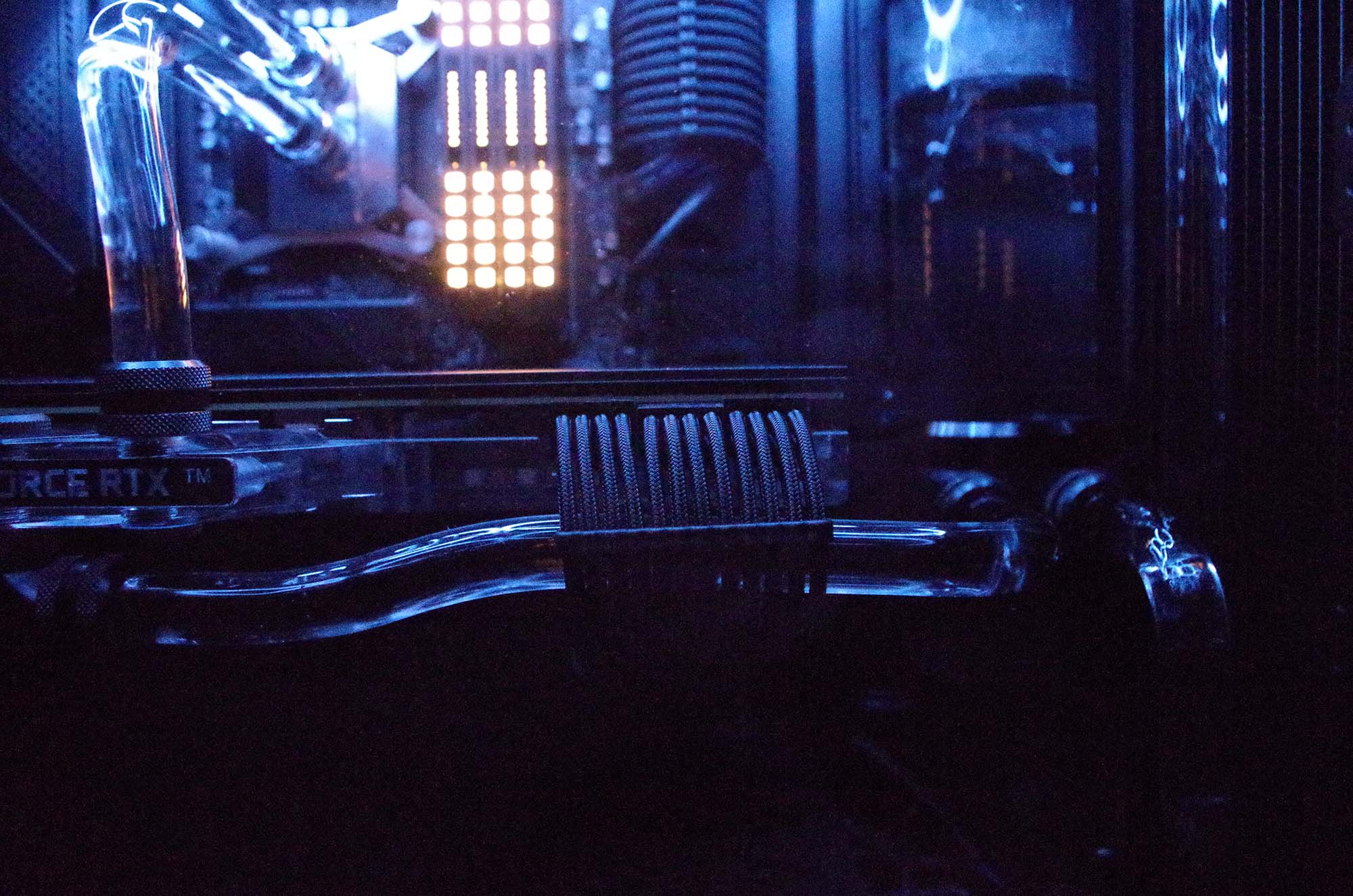

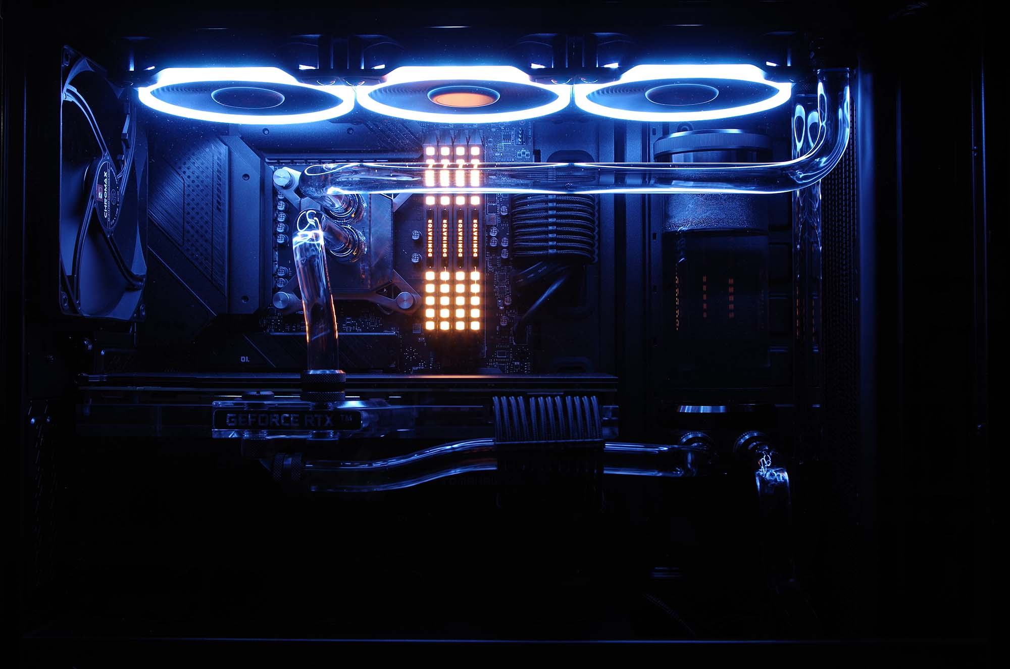

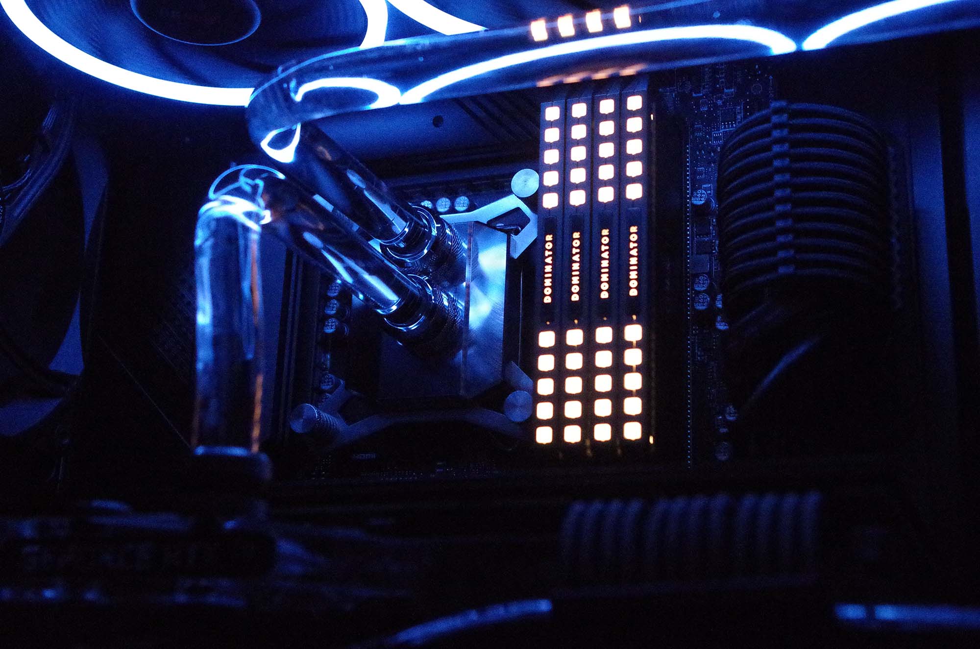

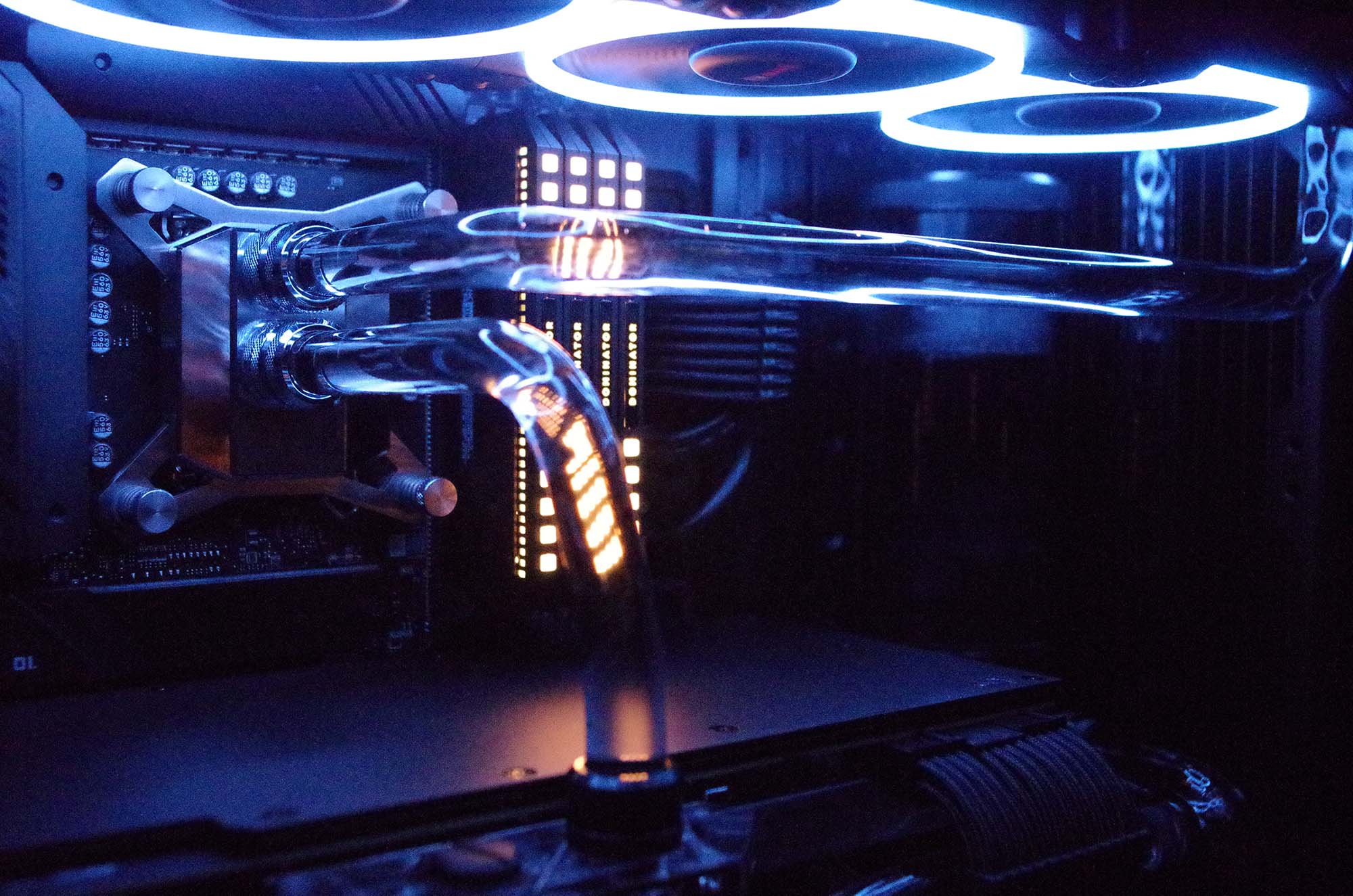

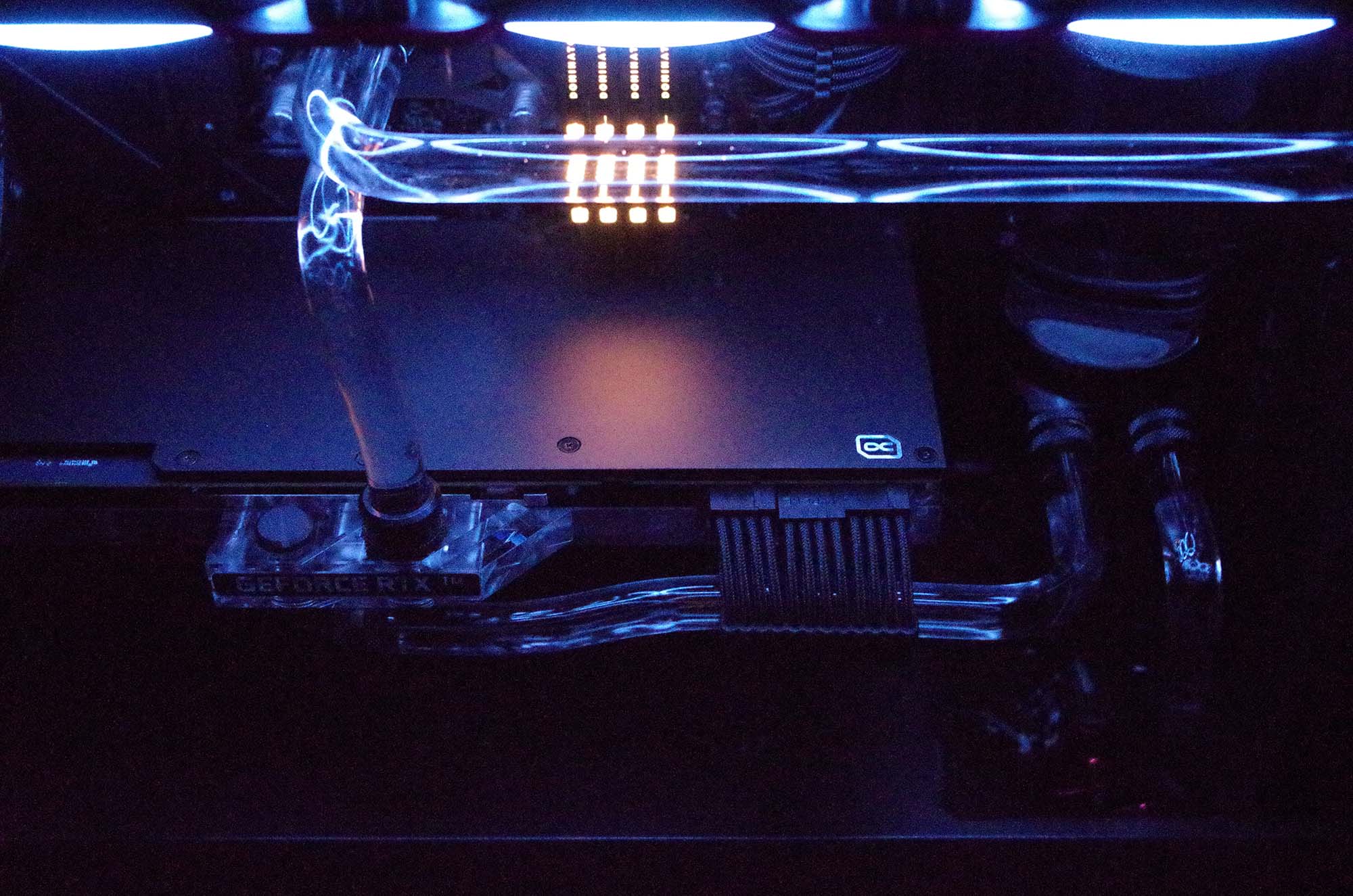

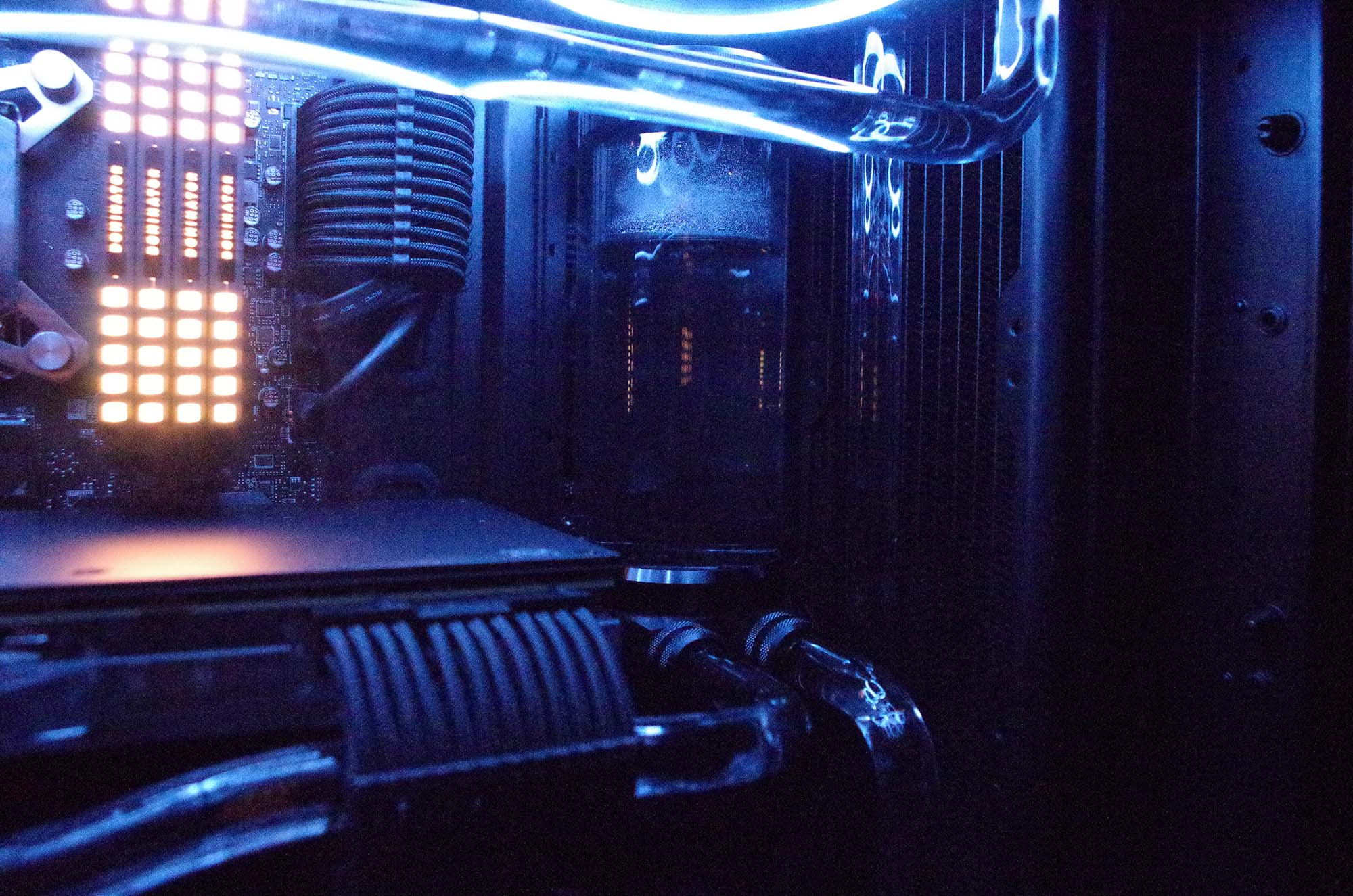

So Leude! Der Build is fertich, und ich war danach auch fertich :LOL:
Ich möchte mich hier noch einmal ganz herzlich bei Allen bedanken die mir hier weitergeholfen haben!! Super Forum!
Es hat gedauert (ca. 2 1/2 Wochen mit Pausen), es hat Nerven gekostet, es wurde geflucht und es wurden viele Rohre gebogen (eines aus Frust in Winkeln, das kein Wasser mehr durchkommt). Aber jetzt ist es (vorerst) geschafft und ich bin sehr zufrieden. Nicht mit Allem, aber mit dem Resultat. Es wird wahrscheinlich noch Änderungen und Korrekturen geben aber vorerst läuft alles und ich habe nix geflutet und nix kaputtgemacht.
Was haben wir also nun:
Heatkiller IV Pro Sockel 1700 vernickelt
Alphacool Eisblock Aurora 3080ti FTW3 mit Backplate
2x HWLabs GTS 360er
3x Noctua NF-A12 (vorne, reinblasend)
3x Lightwings 120 Highspeed (oben, rausblasend)
2x Noctua NF-A14 (einer unten einer hinten, beide reinblasend)
Ultitube 150 D5 PWM
Bykski Fittinge
Watercool OCTO
Acrylrohre 16/12
Was wird gekühlt:
12700K
EVGA 3080ti FTW3 Ultra
(Spielbetrieb zusammen ca. 350W, GPU undervolted)
Was macht das für Temperaturen?
Umgebungstemperatur: 20°C
Wassertemperatur: ca. 36°C
Delta also: 16°C
GPU: ca. 42-45°C (99% Auslastung, undervolted auf 1800MHz bei 0.825V)
VRam ca. 57°C / Hotspot GPU ca. 52°C
CPU: ca. 45°C (25-30% Auslastung)
RAM um die 43°C ebenso Systemtemperatur, also ungefähr Gehäuseinnenluft alles um die 43°C
MOSFETs der CPU um die 48°C
Radiatorenlüfter ungefähr bei 1000rpm
Gehäuselüfter ca. 600rpm
Pumpe ca. 1800rpm
Ich bin damit zufrieden, hatte schlechteres erwartet. Wie das dann im Sommer aussieht wird sich zeigen :sneaky:
Kann man das noch optimieren? Bestimmt. Aber nicht in dem Gehäuse. Die Lautstärke ist für mich absolut in Ordnung, im Idle höre ich leider die Pumpe. Leise aber konstant. Das würde ich gerne noch abschalten. Die RGB Beleuchtung vom GPU Block ist noch nicht angeschlossen weil ich noch keine Möglichkeit habe, den 3 Pin Stecker zu verbinden, kommt noch.
Jo, das war erstmal das Ende dieser "Tortur". Zwischenzeitlich hatte ich gar keinen Bock mehr, danach hat's mir wieder richtig Spaß gemacht. Acryl biegen muss man trainieren, das ist kein Zuckerschlecken. Die Biegungen sind nicht perfekt, aber für meine (doch recht hohen) Ansprüche erstmal völlig in Ordnung. Die Bilder geben (leider und zum Glück) nicht alles her was man sehen könnte. Rauscht auch ordentlich, ich wollte die Beleuchtung einfangen.
