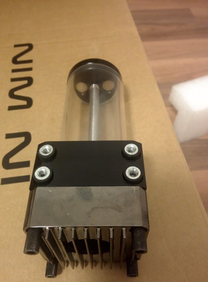

Für die Montage des Aqualis DDC auf der Pumpe musst du dir evtl. andere Schrauben besorgen, vielleicht kann das der AT Support testen ?

Die AGB/Deckelkombi wird einfach auf die Pumpe geschraubt, ähnlich wie beim Aqualis
Bei Aq steht aber
" Für Anwendungsfälle wo der Behälter fest verschraubt werden muss befinden sich 4 M4 Gewinde (Schrauben nicht im Lieferumfang enthalten) in dem Boden."

"Letztendlich haben alle Modelle gezeigt, das es nach wie vor nicht ganz problemlos ist, einen vergleichsweise kleinen Ausgleichsbehälter im Zusammenspiel mit der doch recht starken Laing Pumpe zu betreiben ! Wenn die Platzverhältnisse im Gehäuse keinen Standalone Ausgleichsbehälter zulassen, mag so ein Aufsatz-AGB eine gute Wahl sein. Ich pers. würde aufgrund der Problematik mit angesaugter Luft eher zu einem Standalone AGB raten, welcher zudem die Befüllung bequemer gestalten lässt."

Beim Befüllen muss man gfls. eine "starke" Pumpe drosseln bei so einem kleinen AGB, das kann man z.B. per Kugelhahn machen. Im Betrieb ist es dann nicht mehr notwendig. Bei mir war das damals mit einem Aquatube + Laing unumgänglich.
Wenn es letztendlich vom Platz reicht, würde ich zu einem größeren Röhren AGB greifen. Bequemer ist es natürlich mit mehr Volumen beim Befüllvorgang und man muss die Pumpe nicht drosseln !

Wie du auf dem Foto sehen kannst, bewegt sich die Wasseroberfläche bei meiner Pumpe/AGB Kombi keinen Millimeter. Mach dir also wegen einem kleinen AGB bei der DDC310 keine Sorgen. Da gibt es keine Probleme. Strudelbildung, Wasserplätschern etc. gibt es in Kombination mit den stärkeren LaingDDCs, die eben seit Jahren mit diesem Problem zu kämpfen haben.
Den Aqualis+ DDC musst du ja nicht einfach hinstellen.
Wenn du die bei der DDC mitgelieferten Rändelschrauben ca 10mm kürzt kannst du die Pumpe von unten verschrauben. Alternativ kannst du den AGB mit den Entkopplern der DDC an der Rückwand aufhängen.
